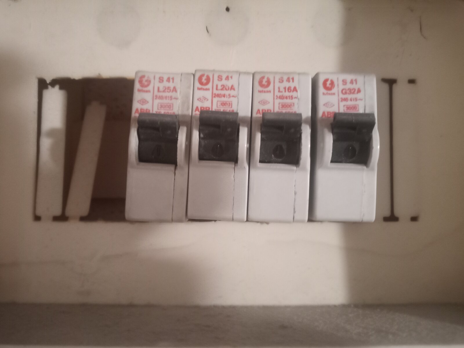

Bizim binada aynı, 8 daireli blokta dairelerden birinde şase oldumu hatta geçen birisi cep telefonu şarj aletini taktığında o daire ile birlikte bloğun ana sigortası attı, blokta oturanlarda bu konuda çok bilgisiz olunca gidip şalteri kaldırmak bana düşüyor, evde elektrikle ilgili bişey yapamaz oldum. 30 senelik bina bir ara fotolarını çekip koyayım bakalım sorun nedir ne yapmak lazım.

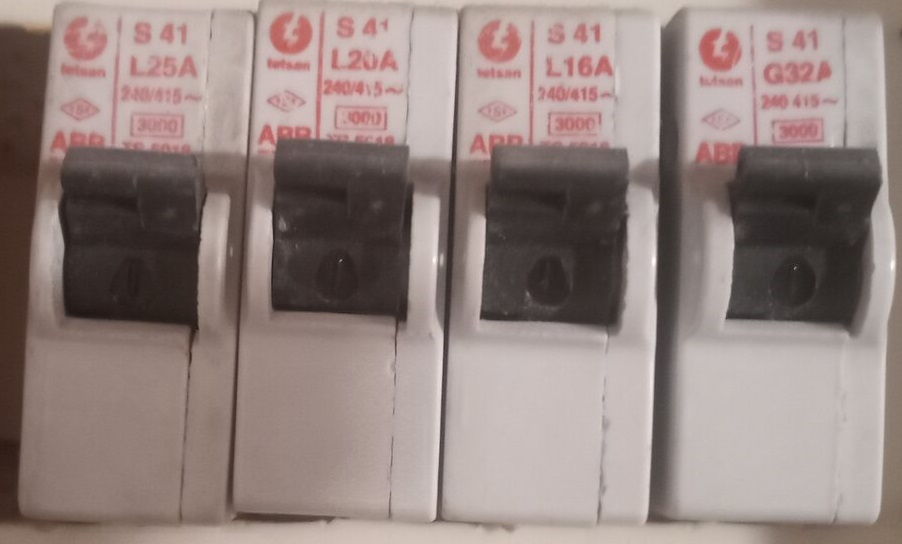

Şalter dediğiniz fotosu ? ( kaliteli net çekim !!! )
Blok ana siğorta ( foto )
Sizin dairenizin ana siğortası ( fotosu )
Eski
L tipi otomatik sigorta, priz, aydınlatma ve kumanda akım devrelerinde kullanılır.
Aşırı akım durumunda hemen atar.
G tipi otomatik sigorta
Tesislerde ve endüktif yüklerin korunmasında kullanılır.
Çok sayıda floresan lambalar, cıva buharı ampuller, güçlü elektrik motorları, transformatörler gibi.
