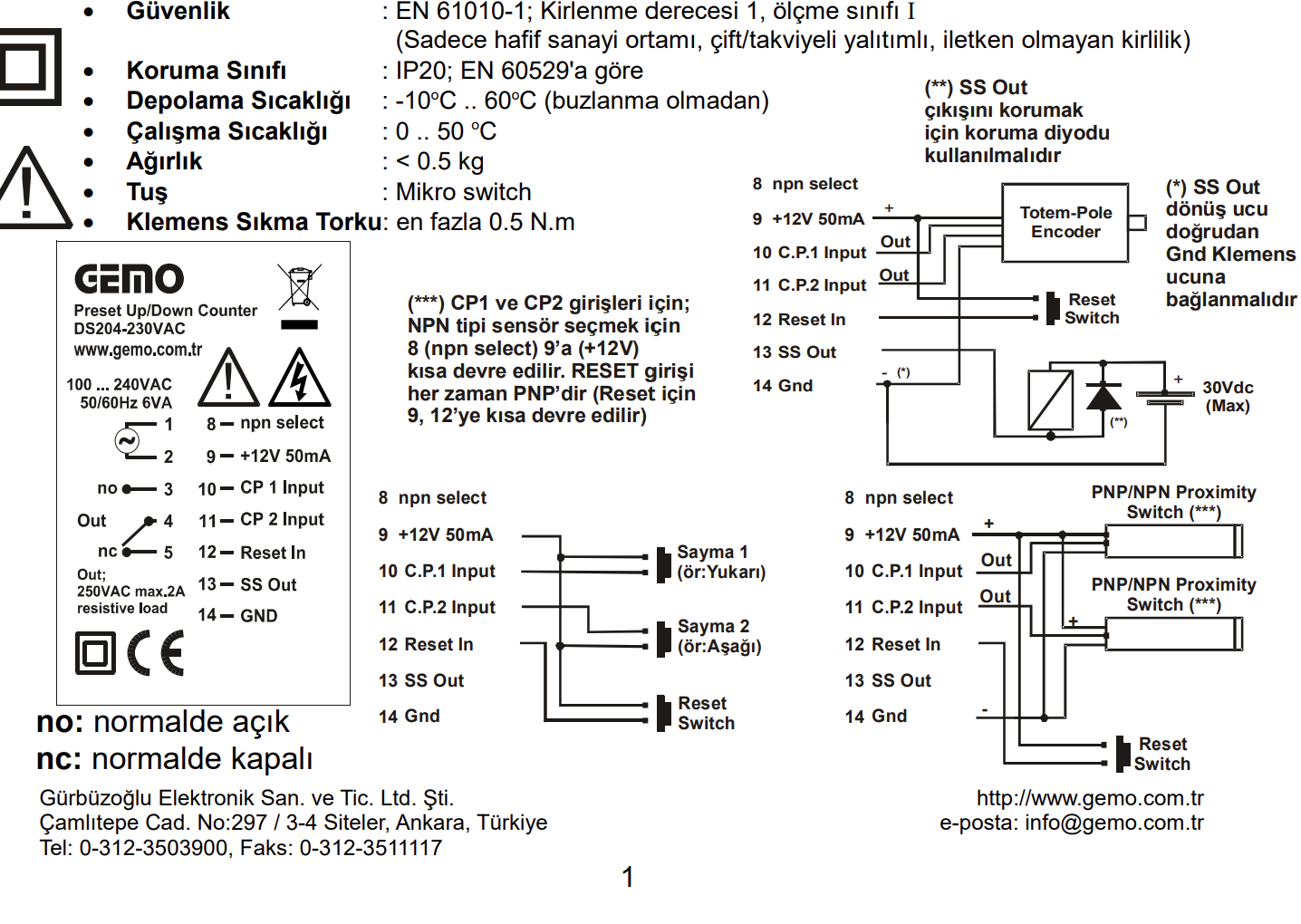

Arkadaşlar merhaba,
gemo plc ile enkoder okuma yaparak mm ölçmek istiyorum fakat yol yordam bilmiyorum yardımcı olurmusunuz?
