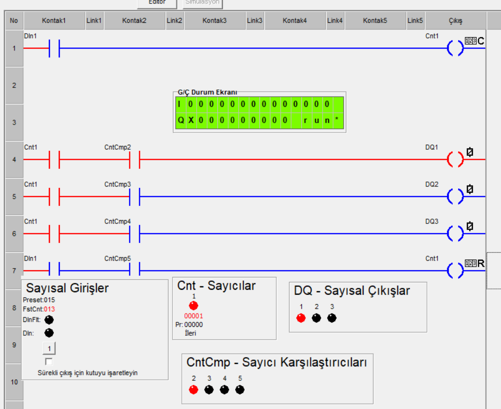

Merhaba arkadaşlar. gemo plc ile tek bir counter ile bir kaç işlem yapabilirmiyim. Mesela counter birin değerini 3 olarak belirledim.
Counter'ın değeri 1 olunca A, rölesi, 2 olunca C rölesi 3 olunca D rölesi aktif olsun gibi işlem yapmak istiyorum
Tam yazdığın gibi.

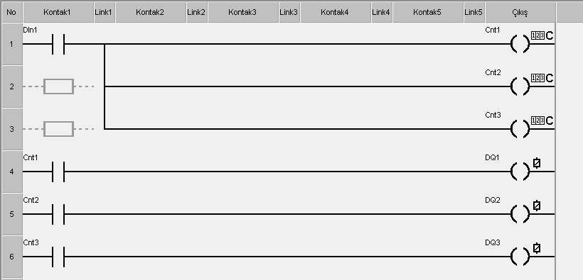

Burada 3 counter kullanılmış. Tek bir counter ile sağlanabilme şansı yok anlaşılan hocam
Tek cnt ise benimki doğru.
3 duraklı bir asansör uygulaması yapıyorum hobi amaçlı. O yüzden. Bu şekilde yapınca ara kata çağırma işlemini yapamıyorum
Her count ta farklı sayı değeri ile işlem yapıyormu hocam. Kesinlikle tam olarak istediğim bu. Ama her count değerinde farklı işlem yapıyor sa plc de yeniyim.
Kesinlikle bu şekilde hocam. Denedim Teşekkür ederim .Azalma işlemini nasıl sağlarım.
