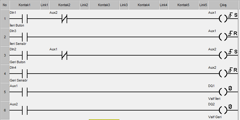

Merhabalar gemo lader diyagramı ile bi program yazıcam , program şu şekilde;
2 adet sensör ve 1 adet ileri geri piston ve 2 adet valf var
valf enerjilenicek piston ileri gidecek sensörü gördüğünde duracak
piston geri çekerken de aynı şekilde 2. sensörü görünce duracak

İleri Geri butonunda olacak diye düşünüyorum sanırım eksik yazdın.
evet hocam eksik olmuş bir valf ileri bir valfi geri olarak kullanıcağım için 2 adette buton olacak

Programın aşağıdadır resmi ve programın yazılmış hali.

çok teşekkür ederim hocam anladığım kadarıyla 1.buton valfi enerjilendirirken 3 girişde sensör var görünce duruyor diye anladım doğrumu
Doğrudur I1- Buton ileri I2- Buton geri I3-İleri Sensör I4- Geri Sensör DO1 ileri valf DO2 geri valf
