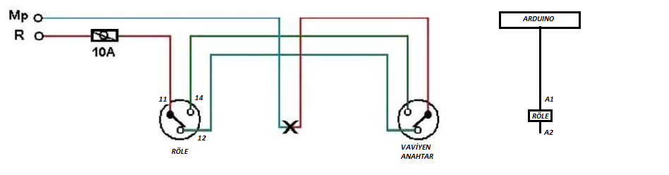

Evimde kullandığım lambayı açıp kapayan anahtara 1 role yardımı ile arduino mu bağlasam. lambayı hem arduinodan hemde anahtardan yönetmeye devam edebilmek istiyorum. Bunun için anahtar açık konumunda iken ardunionun rolesine ters akım gelecek. gerçi role kapalı ise sıkıntı yok ama role açık olursa kısa devre olur. Nasıl bir bağlantı yolu izlemeliyim?
rölenin çıkışına 1N4007 diyot koysanız işe yarayabilir
Nasıl bir senaryon var bilmiyorum. Hem anahtardan hemde arduino dan lambayı kumanda etmek istiyorsan vaviyen tesisatı yapman gerekli. Öncelikle tekli anahtarı vaviyen anahtarla değiştirmelisin. Kullanacağın arduino yu bilmediğim için ve lamba bir güç devresi olduğu için ortak uçlu, açık ve kapalı kontağı bulunan bir röle ( mantıklı olan slim röle) kullanman gerekli ve vaviyen tesisatındaki 1. vaviyen anahtar yerine röleyi bağlamalısın. Rölede 11 no lu ortak uç faz, 12 no lu kapalı (nc) ve 14 no lu açık (no) kontaklar ayrı kablolarla vaviyen anahtarın ortak uç olmayan uçlarına bağlanılacak. Vaviyen anahtarın ortak ucu da lambaya bağlanılacak. Rölenin A1 ucu arduino nu çıkşına bağlanılacak. Bu şekilde hem vaviyen anahtardan hemde arduino dan lambayı bağımsız kumanda edebilirsin. Saygılarımla.
Çok saol hocam ben bile anladım. Demek 2 odadan girişli balkonlardaki anahtarın adi vavienmis devre böyle imiş.
Röle nasıl kısa devre oldu? Yaptığınız bağlantıyı çizebilir misiniz?
Paralel bağlantıda röleye birşey olmaz.Sadece anahtar basılı iken röle açıp kapamaz.
