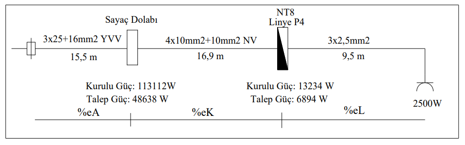

selam. Burda ana kolon hattı, kolon hattı ve en uzun linye'nin gerilim düşümünü ve akım kontrolü yapılmış bir örnek. Fakat 2 sorum olacak arkadaşlar.
Cevap kısmında:
58134
1) Burdaki sorum neden hepsinin tek tek gerilim düşümünü hesaplamamıza rağmen ( ana kolon, kolon, linye ) sonra toplam gerilim düşümünü hesaplayıp onu kısas aldık eT < 1.5 diye ?
Hepsini kendi özelinde kendi kısmında gerilim düşümünü hesapladık zaten. % eT dediği gerilim düşümü, komple hattın gerilim düşümü demek değil mi zaten ? buna gerek var mıydı?
2) monofaze Priz linyesi içinde akım kontrolü yaparkende: cos q değeri eklenmiş. Ama bazı yerlerde
I = P / U formülü yazıyordu. Hangisi doğru ? Örnekte bu formül kullanılmış: I = P / U * cosQ , yazıyor
ve son olarak bu cos değeri 0.8'de sabit mi? başka trifaze örneklerde cos değeri için 0.96 alanlar oluyor.
Cevap 2 : Cos fi değeri omik dirençler için 1 olduğunda formüldeki çarpımda bu sonuç değişmediğinden dolayı bu formül sadece P=U * I olarak geçiyor, ama sadece omik yükler için bu formül tam geçerldir. Cos fi'nin çok
belirli ve çok sabit olan sayısal bir değeri söz konusu değil. Çünkü cos fi alıcı yükün indüktif veya kapasitif durumuna (tepkisine) göre ortaya çıkan ve örneğin motor sarımları,trafo, şok bobini, elektromıknatıs sarımı, vb. değişik sayısal değerler alan bir kavram, ama şu cihazın şu cos fi değeri sürekli (sabit) şu değerde
dir, şu bobin şu cos fi değerinde devamlı sabittir diyemiyoruz.
Elektrik şebekesinden direk onunla birlikte bize gelen sabit değer şeklinde değil, elektrik akımı ile hangi tipte indüktif, kapasitif, rezistif yükle yani bobin, kondansatör veya omik dirençle karşılaşan AC elektrik akımının, buna bir tepki değeri olarak ortaya çıkardığı değişken değerdir. Sn. kral kobra ; Yaşlı Uzman nick adıyla bunu bir zamanlar çok güzel (mükemmel) anlatmıştı, bunu kaçırmış olmalısınız. Kolay gelsin.
kofreden, yükün bağlanacağı prize farklı kablo kesitleri ile ilerleyen hatta toplam gerilim düşümünü bulmak için toplamanız gerekiyor. aslında soruyu da anlamadım. eT dediğiniz hepsinin toplamı işte sizin toplam gerilim düşümünü bulmanız gerekiyor.
