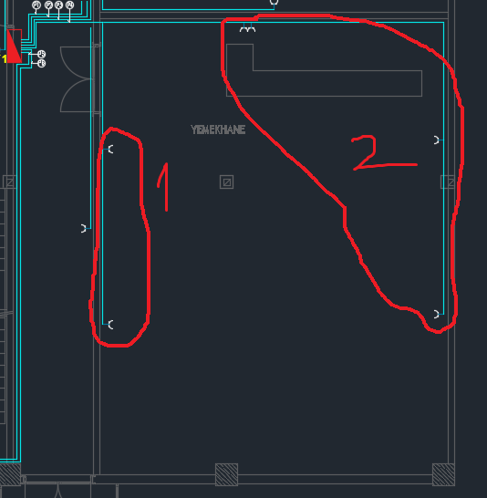

Selamlar,
Gerilim düşümü hesabı yaparken en uzun ve en yüklü linye dikkate alınır. Diyelim ki hesaba konu olan en uzun ve en yüklü linye resimdeki P4 linyesi. P4 linyesi 1 ve 2 ile gösterilen iki kola ayrılıyor. Bu durumda;
Gerilim düşümü hesabı yaparken P4 linyesindeki 1. ve 2. ikinci kollardaki toplam 6 adet prizin gücünü (300*6=1800 W) ve 1 ve 2. kolların toplam uzunluğunu alıp mı % gerilim düşümü formülünde kullanmalıyız. Yoksa farklı bir yöntem mi izlemeliyiz ?
Teşekkürler..
e0: branşman hattının gerilim düşümü P için ana pano talep gücü alınır
e1: ana pano ile resimdeki tali pano arasındaki hattın gerilim düşümü p için tali pano talep gücü
e2: resimdeki 1 ve 2 nolu hatların kesişim noktası (buat) P için 1800w
L2 için buat ile tali pano mesafesi
S2 için hesaplamak istediğiniz kablo kesiti
e3: 2 nolu kolun 2 priz olan nokta p için 1200w
L3 için 1 ve 2 nolu hatların kesişim noktası ile ikili prizin olduğu buat arasındaki mesafe
S3 için hesaplamak istediğiniz kablo kesiti
e4: yan duvarda yer alan orta prizin buat noktası p=600w
L4: ikili prizin olduğu buat ile yan duvardaki buat arasındaki mesafe
e5: son priz noktası p=300w (editlendi)
L5= yan duvardaki buat ile son priz arası mesafe
e0+e1+e2+e3+e4+e5<1,5 olmalıdır.

Çok teşekkür ederim hocam, mantığı kavradım. Ancak ;
e5: son priz noktası p=600w
son priz noktasının 300 w olması gerekmez mi ? Bir de kesişim noktasındaki buattan sonraki kısım için 2 numaralı koldan devam ediyoruz değil mi , daha uzun ve yüklü olduğu için ? Yani 2 numaralı kol kurtarıyorsa 1 numaralı kol zaten kurtarıyordur mantığıyla ?
evet p:300 w olacak. düzelttim
bazen kollardan biri uzun hat diğeri ise daha fazla yüke sahip olabiliyor. bu durumda 2 kolun da hesabını gözden geçirmelisiniz.
Kolay gelsin.
