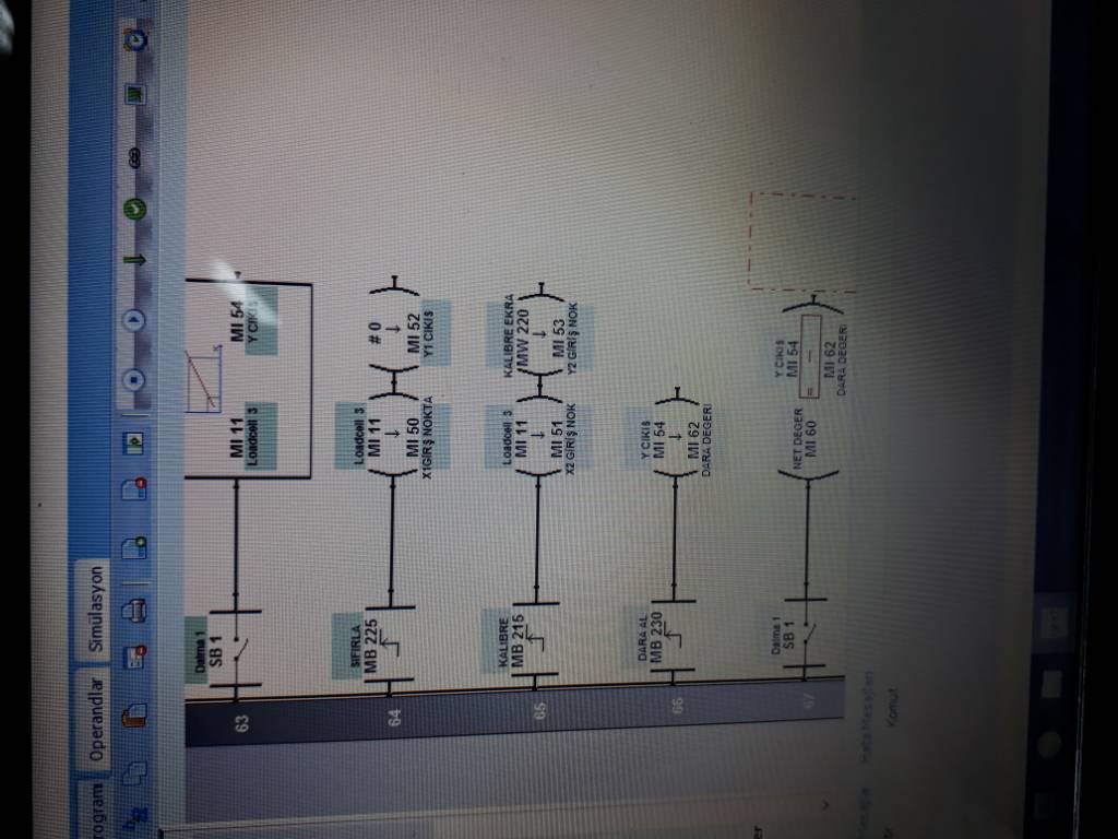

S.a gmt soft ta loadcel yazilimiyla ilgili yardim ihtiyacim var arkadaslar
Loadcel uzeri bos hazne varken 14 deger veriyo sifirlamayi uzeri bosken yapiyor uzerine agirlik koyup sifirla deyince 14 e gelmesi gerekmiyomu? Ama arttiriyo uzerine 29 kg koyup kalibre et deyince 109 gibi bir deger veriyo loadcel uzerindeki kalibre edecegim agirligin kg ıni hangi operanda gondermem gerekiyo bu arada linear fonksiyonu kullandim.
Simdiden tesekkur eder hayirli aksamlar dilerim.
Arkadasim gmt yi ara onla yardimci olur hatta uzaktan baglanip projeni bile yaparlar. Yerli mali yurdum mali:::(((

Arkadaslar laim olan kullanabilir calisan bir yazilim
örnek bir loadcell uygulaması yayınlamış GMT. Faydalı olur sanırım.
