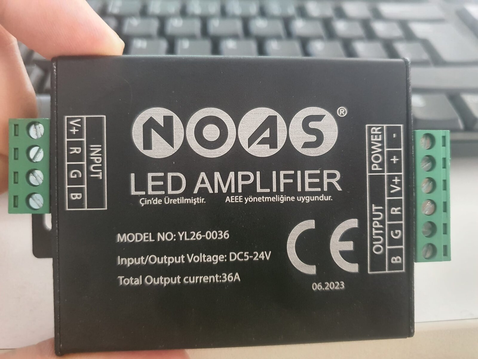

Led Amplifier'larda 'Total Output' kısmı hakkında bilgi almak istiyorum.
  • Konbuyu başlatan Konbuyu başlatan alcaponee
alcaponee
23 Nis 2024
4
28
Arkadaşlar merhaba.
Elimde böyle bir led amfi var ve total output olarak 36 amper yazıyor.
Benim öğrenmek istediğim çıkış bacakları olan r,g,b,V+ uçlarından çekilen akımda 36'yı 4 e bölerek her bacaktan max 9 amper çekilebilir olarak mı anlamalıyız. Yoksa atıyorum sadece r bacağını kullanarak 36 amper'e yakın değerler çekecek olursak total olarak 36 çektiğimiz için bir problem olmaz mı?
Umarım doğru anlatabilmişimdir. Bu konudaki değerli cevaplarınızı bekliyorum şimdiden teşekkürler.
Evet kontrolcüm var. Cevabınız için teşekkür ederim Mehmet hocam.
Yani ben aslında 12A çekecek metrajda rgb led bağlamalıyım doğru mudur? . Mt/14w (yani metrede 0.58A) çeken 24 voltluk bir RGB şerit ledden yaklaşık 20mt bağlayabilirim herhalde.
Kontrolcümde beyaz rengi ayarladığımda V+ çıkışında devre tamamlandığında 36A akacaktır değil mi ortak olduğu için?
