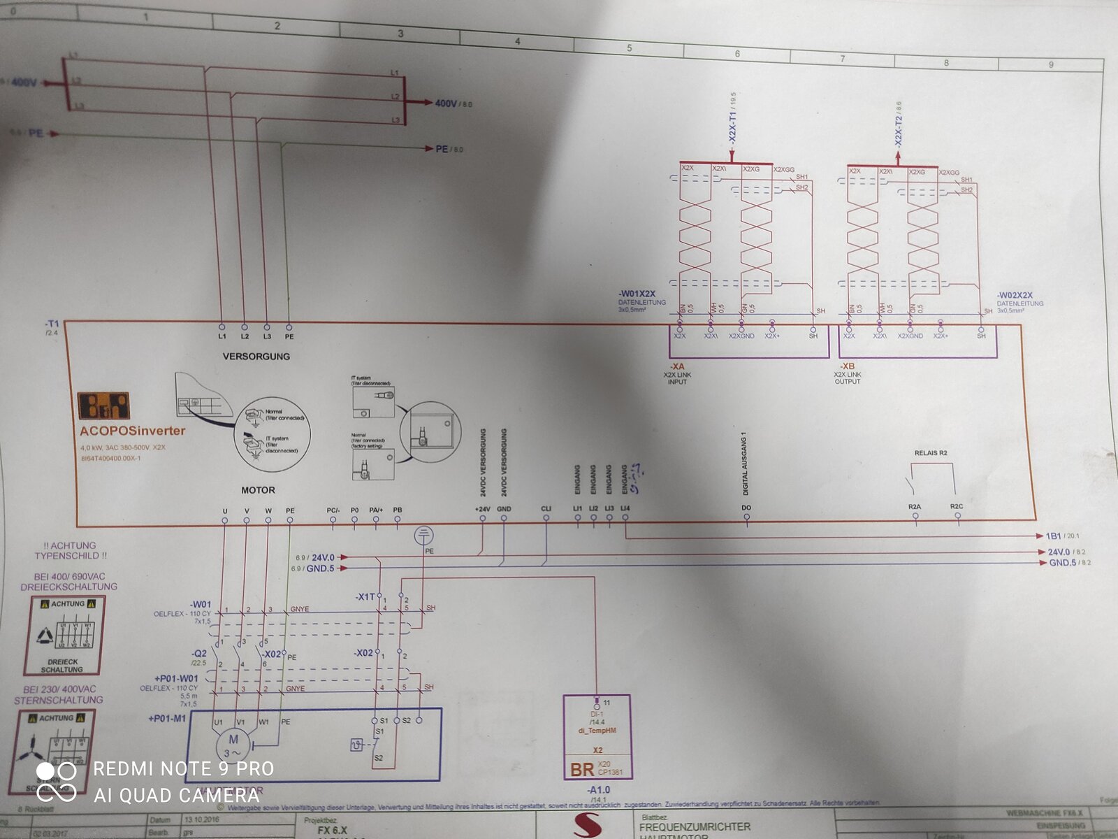

Elimde bir makinanın otomasyon projesi var yeni mezun otomasyon teknikeriyim. kendimi geliştirmek istiyorum.bilmediğim şeyleri sorabileceğim projeyi okumada bana yardimci olacak değerli hocalarimdan yardım istiyorum.numara birakirsaniz ulaşirim.teşekkürler
Malzeme tanımadan,proje okuması çok zordur.Otomasyonda kullanılan malzemeler konusunda ( ve sembolleri ) bilginiz varmı ?
Bilgim az çok var ama bu makinanın elektrik projesi biraz anlaması zor yada ben zorlaniyorum.içinde plc röle ve sensörler var bunların nerden nereye gittiğini mantığını anlamakta zorlaniyorum bu sadece invertör sayfası mesela burdaki x2x gibi yada temphm gibi terimleri bilmiyorum
Araştirma yapiyorum ama yardimci bilgi bulamadim bu videoyu da izlemiştim ama bilmediğim terimler var videoda bulamadim

otomatik kumanda kitabı ya da kitapları edin.
internette ''otomatik kumanda'' araması yapın.
genelde makine şemalarının bulunduğu kitapta ilgili norma ait semboller de bulunur. zaten herhangi bi normun sembollerini bilmen diğer normlarıda kolayca çözümleni sağlar.
bütün bunları yaptıktan sonra elindeki şemayı al makinenin karşısına geç devre takibi yap.
x2x motor sürücünün haberleşme modülü. giren çıkan kablolarda haberleşme kabloları. bahsettiğin diğer devre elemanı da motor sargı termostatı. işte termostat-termistor ayırımını yapabilmen için parça bilgin olması gerekiyor. bi de ilgili devre elemanlarının dökümanlarını incelemeni tavsiye ederim.

Teşekkür ederim değerli bilgileriniz için uygulayacam dediklerinizi
