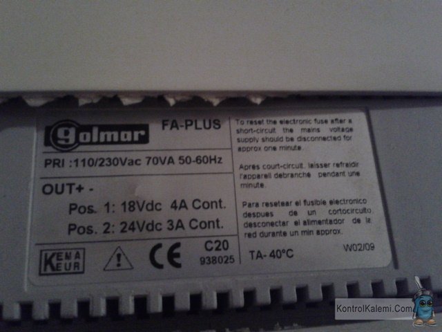

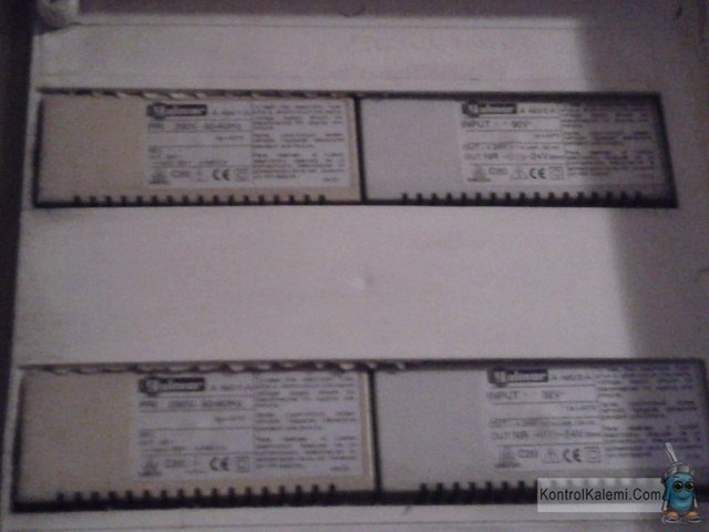

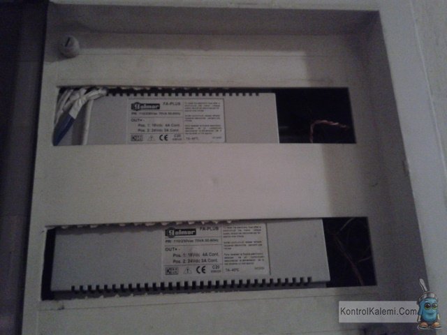

Dün bir sitenin diafon sistemindeki arızaları kontrol etmeye gittim. Karşıma golmar marka diafon sistemi çıktı. Bu sistemi hiç bilmiyorum. 40 dairelik iki bloktan oluşuyor. Daire içlerinde telefon ahizeli şubeler kullanılmış.Şubelerin çogu parazit yapıp içeri ses almada sorun yaşanıyor. bir klısmı da çalışmıyor.
Bu sistemi revize etmem isteniyor. nasıl bir yol izlemeliyim. Nette biraz araştırdım bu sistemin yedek parçaları satılmıyopr.
Bende yeni bir sistem önerdi, Görüntülü olarak. Benden hem revizyon için hemde yeni görüntülü sistem için teklif bekliyorlar. Yardımlarınızı bekliyorum.

belki sadece ana beslemede sorun vardir. ufacik bir parca degisimi ile duzelebilir durum, denediniz mi hic?
Ben denemedim ama başka bir elektrikci getirmişler geleln kişi 3 adet güç kaynağının değişmesi gerektiğini söylemiş, ama sorun bununlada çözülmeyebilir demiş.
der tabi.
besleme degistirecek 100 lira alacak.
tum tesisati degistirck milyar isteyecek.
ki cizirtinin nedeni amfi arizasi gibi duruyor. ama siz hepsinde var diyorsunuz. peki tamamini ne bozar? redresor hatasi. zaten 12 volt guc kaynagi siz bir guc kaynagi ile deneyin isterseniz.
genelde diyotlar ariza yapinca acik devre olur.
ama ozellikle hazir tekli kopru diyotlar bozulunca kisa devre olabiliyor ki bu diyotlar normalde de ac kacirir ki bu yuzden ses sistemlerinde tercih edilmiyorlar.
bu durumda diyafonlar da ariza yapmis olabilir. yine de cok karamsar olmayin. iclerindeki komponentler ya da muadili vardir piyasada.

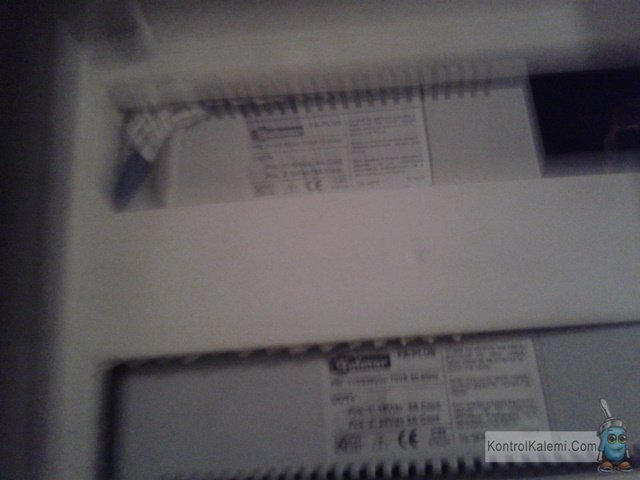

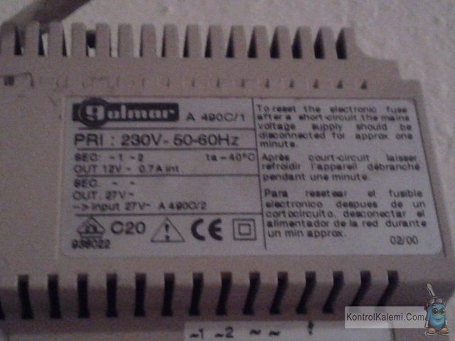

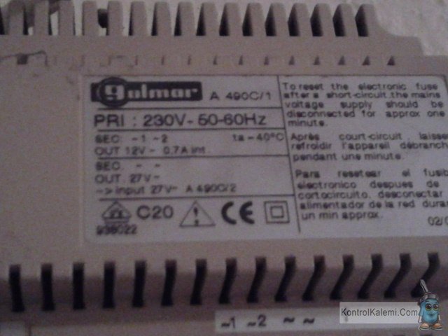

Resimler net değil, 4 ve 5. resimde güç kaynağının çıkışlarının ac olduğunu (ac dalga işareti var) gördüm ve 27 v. Oysa dc gerekli.
o degil de ustat sen hic cikislari olctun mu:) belki olcmussundur ama bir denemek lazim gereken voltajlari veriyor mu? hatta dc adaptorler temiz enerji veriyor mu kontrol amacli uygun voltajli bir amfi bile baglayabilirsin. ha elinde ac akim kacagini olcebilecek ekipmanin varsa bilemem
