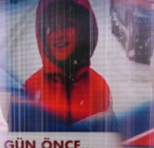

Grundig GR 32-150 3HD Led televizyonumda ortalama 2 saat açık kaldığında dikey beyaz çizgiler oluşuyor. Daha sonra kayboluyor. Sorunu nasıl ve ortalama ne kadara çözebilirim?
Grundig GR 32-150 3HD Led televizyonumda ortalama 2 saat açık kaldığında dikey beyaz çizgiler oluşuyor. Daha sonra kayboluyor. Sorunu nasıl ve ortalama ne kadara çözebilirim?Ekli dosyayı görüntüle 49399
LVDS kablo veya soketi,T-Con kartı,ve Panel arızalarından biri var gibi.Cihazın incelenmesi gerekir.Panel arızası dışındakiler yapılabilir.Panel arızalarınında bazıları tamir edilebilmektadir.Servisin veya bir ustanın fikrini almalısınız.Onarım fiyatı için arızayı tespit etmeden söylemek hatalı olabilir.Kolay gelsin.
