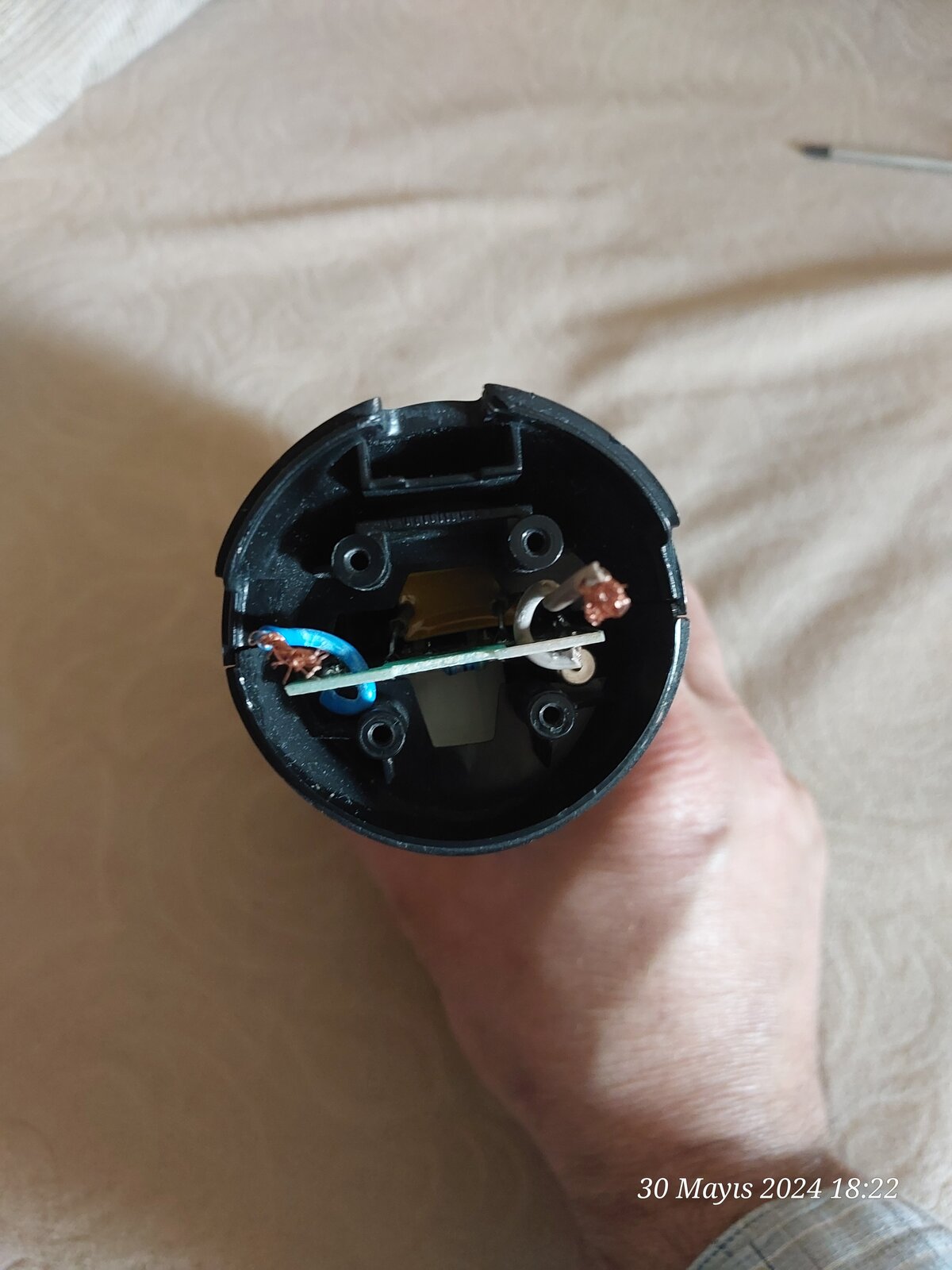

Guardian Blender tamir
İçine ışıkla bakıver . Aşağıda diplerde vida olacak onu sökünce ikiye ayrılacak
Üst kısımda ortada kart var biraz gövdeyi aralayıp ışıkla baktım ama iç kısımda sadece motorun arka kısmı görünmekte
    151.7 KB · Görüntüleme: 5

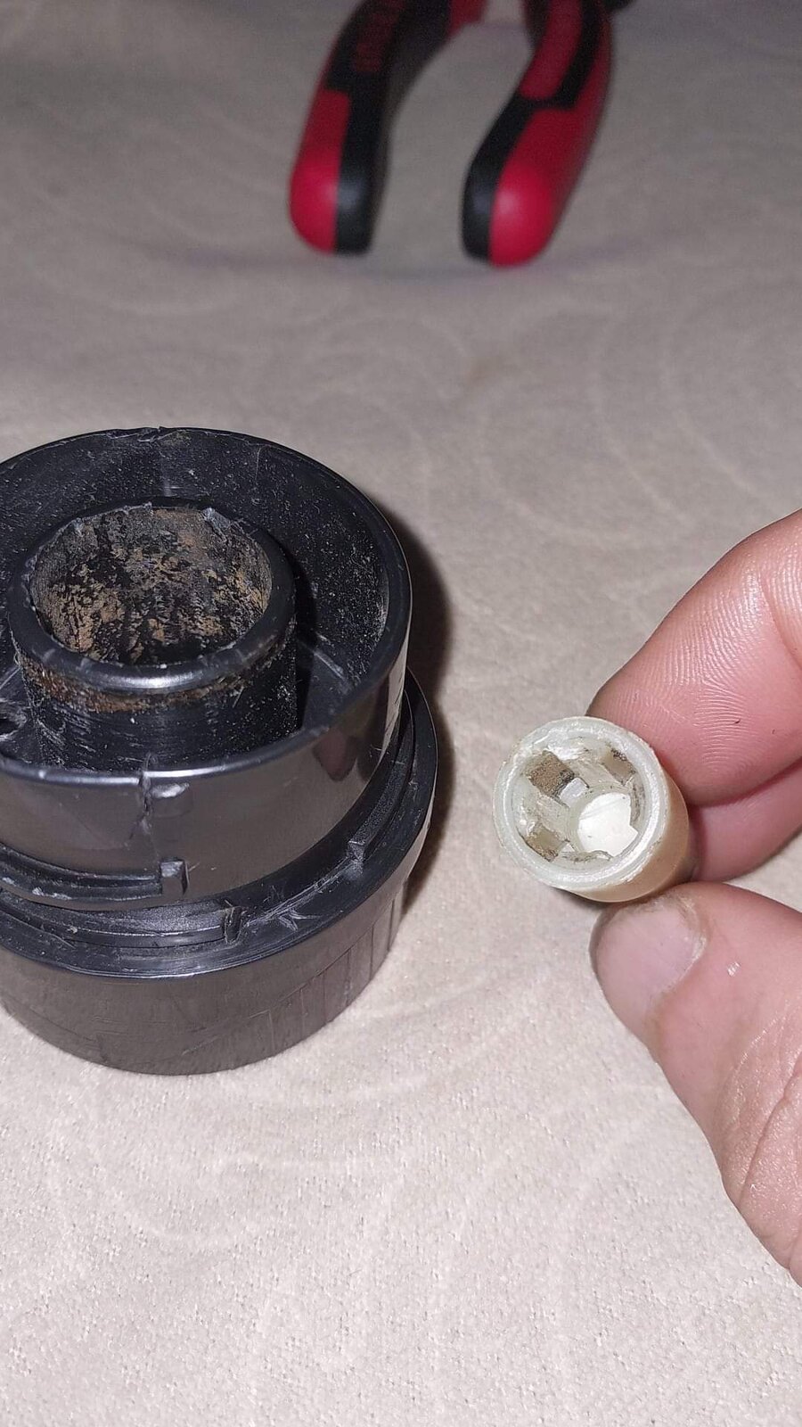

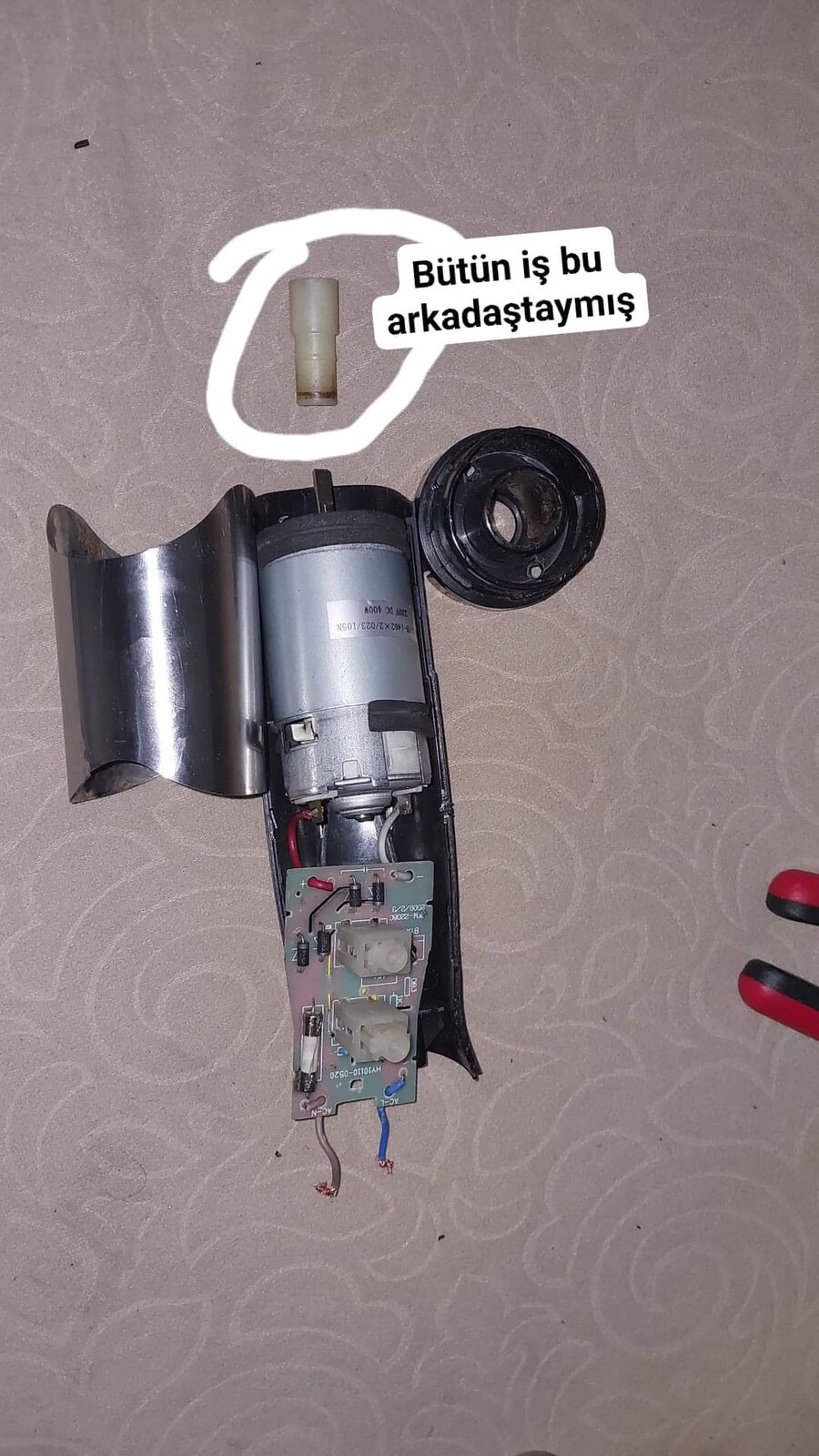

Sorun çözüldü olurda böyle bir durumla karşılaşan olursa başlığı döndürmeye yarayan bu beyaz parçayı Kargaburun yardımıyla motor başlıgından söküp ön siyah başlığı biraz zorlayınca söküldü gövdeyi turan krom parçada kolayca söküldü
    252.4 KB · Görüntüleme: 28
    222.9 KB · Görüntüleme: 28
