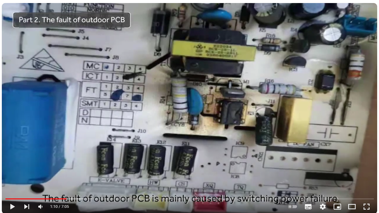

Evimde iki adet klima mevcut. Öncelikle klimanin biri E7 arızası verdi. Yaz gelmesiyle birlikte ve de klima kumanda resetlemesiyle bir muddet sonra sorun çozuldu. Yalniz bu sefer diger klima E7 hatası verdi. Dış ünitenin ön panelini cikarip, board'ı fönle kuruladim. Nemden şüphelenerek. E7 hatasi vermemeye başladı. Ancak dis unitenin ön panelini tekrar takinca yine E7 hatasi vermeye başladı. Ön paneli yeniden söküp çalıştırınca hata vermemekte. Bu konuda bilgi ve tecrübesi olan var mıdır merak etmekteyim.
Ön paneli taktım. Yine E7 hatası verdi. Yandan fön makinasıyla sıcak hava verdim. Şu anda tekrar çalışıyor. Bu konuda tecrübe sahibi kimse var mıdır?
Haier 9000 lik inverterli var bende,7-8 yıl önce almıştım, 5 defa kullanmamışımdır, cihazı açınca sadece iç ünite fanı bir kaç dk çalışıp E7 ye geçiyordu. Problemin çözümünü söylüyorum. Dış ünite kartı üzerinde 1200P100 entegresini değiştirin (internette 90tl+kargo). Zaten o bölgede hafif yanık sarımsı bir renk göreceksiniz. Orda sağdaki küçük elektrolitik kapasitörü de değiştirdim ben, cihaz düzeldi. Aşağıdaki videoda en çok arıza yapan yerler bahsediliyor, bizim arıza da burada geçiyor. Entegreyi bu işlerden anlamıyorsanız bilen birine değiştirtin, çok bacaklı lehim söküm takım ben beceremedim tamirciye lehimlettirdim.
