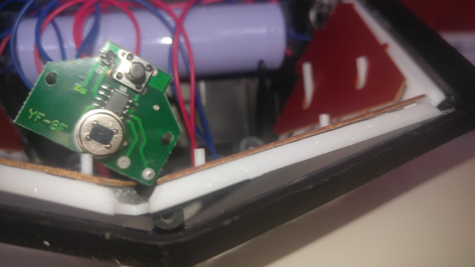

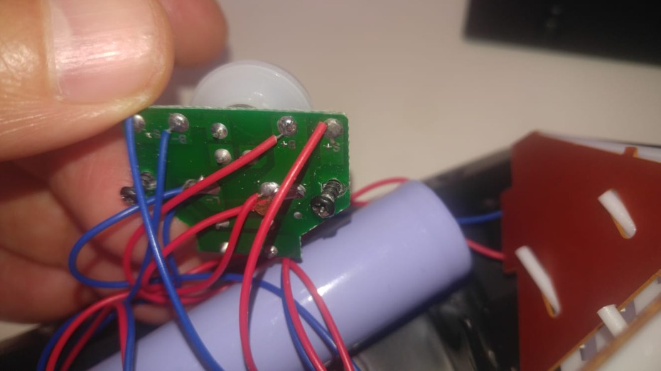

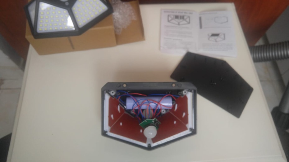

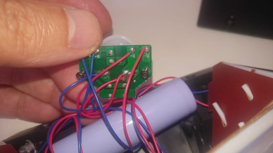

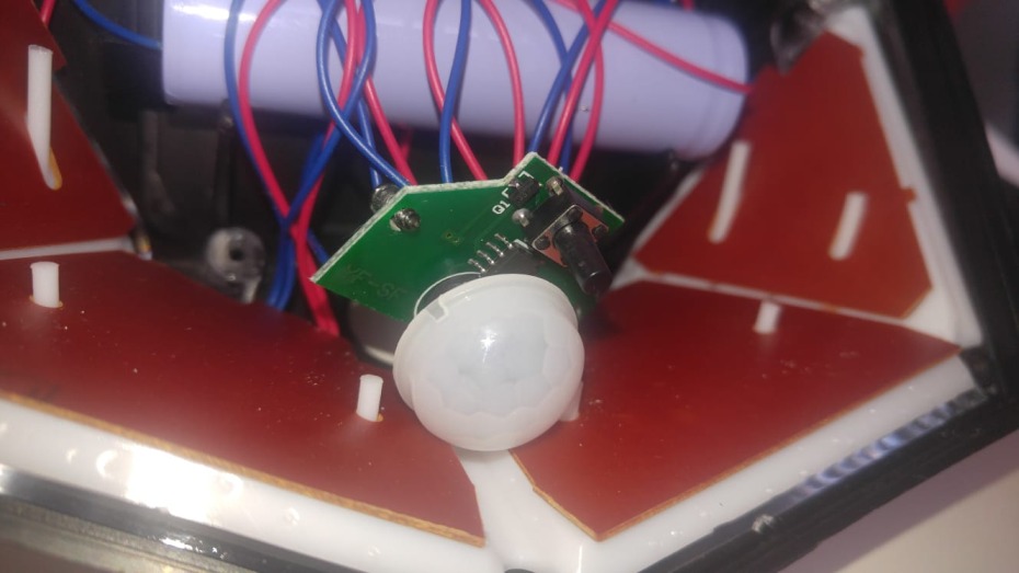

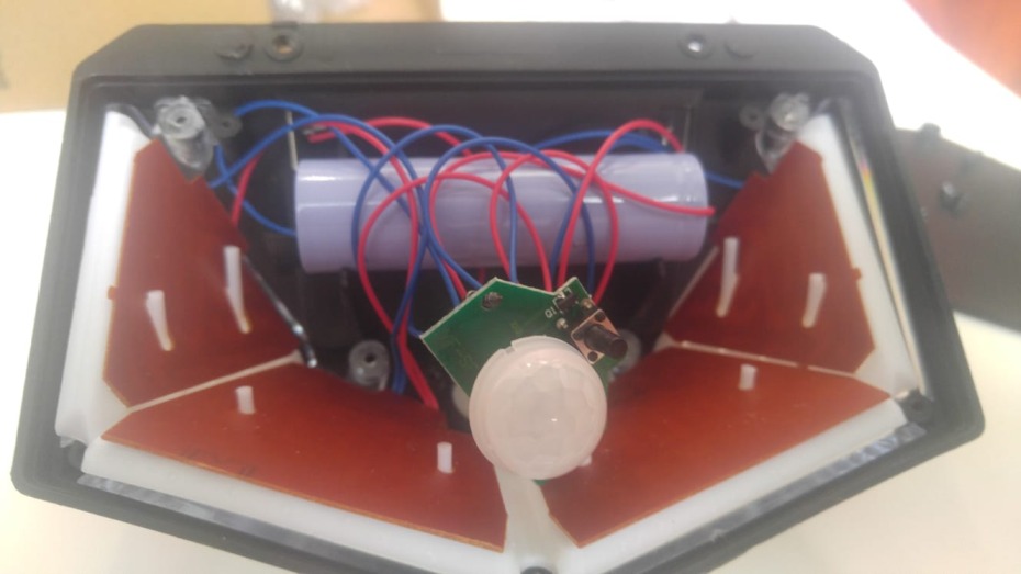

Merhabalar, köydeki tek katlı konteyner kondu evimin saçak altına kendim HC-SR501 modülünü kullanarak yaptığım DC12V ile harekete duyarlı çalışan LEDler nemden arızalandı. Onun yerine aşağıdaki hareket/PIR sensörlü solar lambalardan aldım. Fakat bu lambalar sadece gece yanıyor ve içindeki 18650 pilin kapasitesi de yeterli değil. Bir adet daha paralel pil takılabilir fakat üzerindeki panel her ikisini şarj etmeye yeterli değil. Ayrıca çok önemli olan, gölgede kalacağı için üzerindeki solar hücre ile şarj etmeyecek. Sorunu çözmek için solar hücreye eşdeğer harici 5.5-6 volt bir beslemeyi solar hücreye paralel ya da solar hücrenin bağlantısını ayırıp şarj sorununu çözmeyi planladım. Fakat başka bir sorun daha var, o da şarj olurken hareket sensörü ya da LEDler aktif olmuyor. Bu sorunu nasıl çözebilirim? Görsellerde eklediğim üzere, üzerinde herhangi bir yazı olmasa da 8 bacaklı TP4056 lityum iyon pil şarj entegresi olduğunu tahmin ettiğim bir entegre var. Bilgi kağıdında aşırı şarj kontrolü var görünüyor. 2.9v aşırı deşarj mı tam emin olamadım? Aslında TP4056 BMS'li modüllerde bir sürü eleman varken BMS kontrolünü beklemek de doğru olmaz.
Asıl ihtiyacım olan üzerinde DC12V ile çalışan PIR sensörlü bir led lamba/projektör. Genelde AC220V olanları bulabiliyorum. Bu konuda önerisi olan var mı?

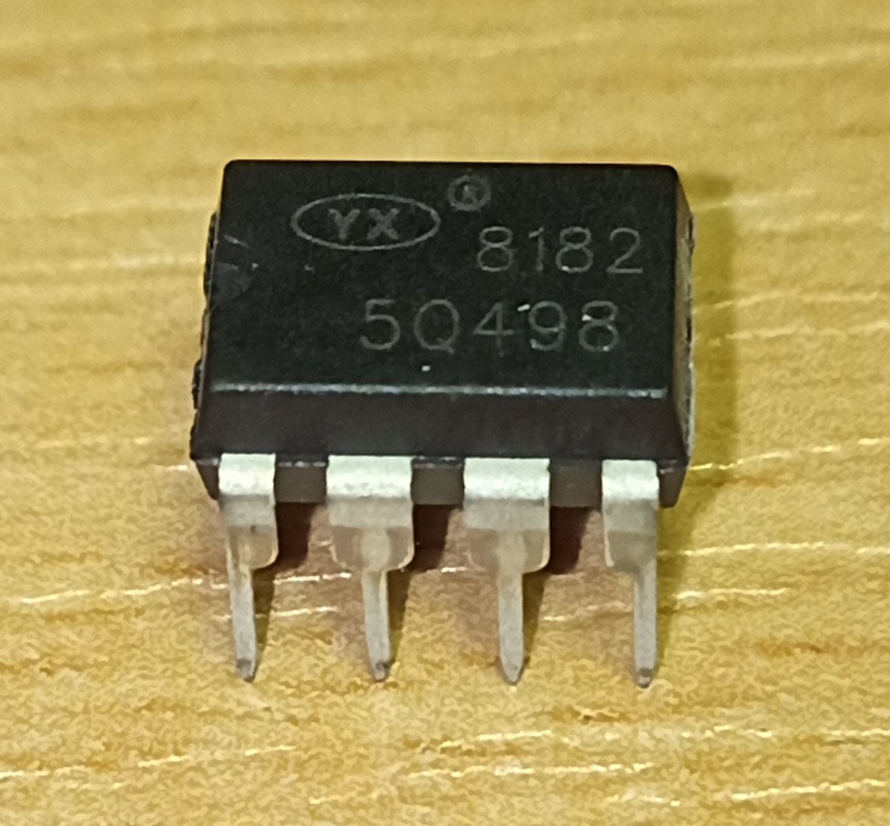

O entegre muhtemelen anahtarlama elemanı pir sensorden gelen bilgi ile ledleri yakıyor.
Onun hemen sol üstünde bir transistor gorunuyor. Muhtemelen aarj olurken calismamayi o sağlıyor.
Ve sanırım bu cihazda aşırı sarji engelleyecek devre yok.
Buna bir tp4056 takmanın en sagliklisi olacağını düşünüyorum. Bu sayede sarj olurken lambanın da yanması sağlamış olursunuz.

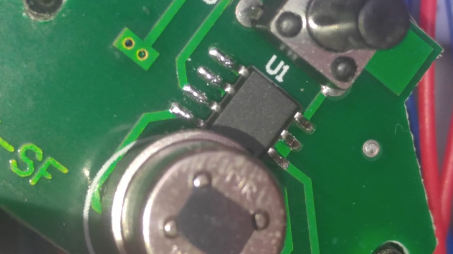

@serkan_48 ustam haklısın. Transistör entegre açma kapama yapıyor olmalı. Çünkü butonun 3+1 ayrı modu var. Transistör üzerinden ledi ya da sensörü sürekli enerjelendirebilirim diye düşünüyorum.
Entegreyi TP4056 entegresine benzetince TP4056 modul ilave etmeden olabilir mi diye düşünmüştüm bir anda.;)
@serkan_48 ustam, bu U1 programlanan bir mikro kontrolcu mu? Çünkü butona bir kez basınca ledleri yakıyor ve PIR sensör devrede oluyor, tetiklediğinde 25 saniye kadar ledler yanıp sonra sönüyor. İkinci kez basınca ledlerin sürekli düşük güçte yanmasını sağlıyor. PIR sensör tetiklendiğinde tam güçte ledler yanıyor. Üçüncü basışta ise ledler orta güçte sürekli yanıyor, sensör etkisiz. Solar hücrede güç/ışık varken buton aktif olsa da ledler yanmıyor. Düşük orta güç olayını transistör beyzine verilen akımla ayarlıyor olmalı, fakat böyle bir hazır entegre olabilir mi? PIC türü programlanan bir entegre mi acaba?
Bu entegrenin led el fenerlerinde de bulunan low high ve flash şeklinde modlari olan bir entegre olduğunu düşünüyorum.
Ancak ismi cismi nedir bilmiyorum muhtemelen programlı bir entegre olabilir.
Bunun farkı flaş yerine sabit yakıyor olması. Baktığım 3 modlu devrelerde benzerini bulamadım henüz.
Evet güzel bilgi.

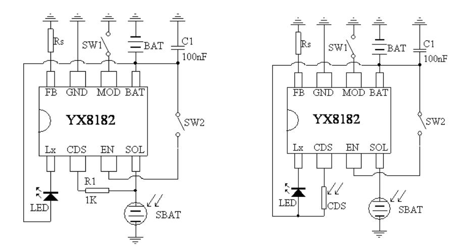

Hem sarj görevi gören hemde pir sensorden gelen bilgiyi alıp çıkış veren özel yapım bir entegreymis.

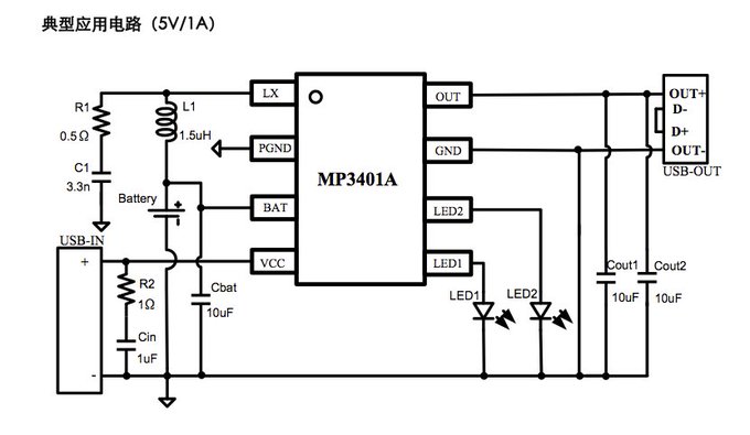

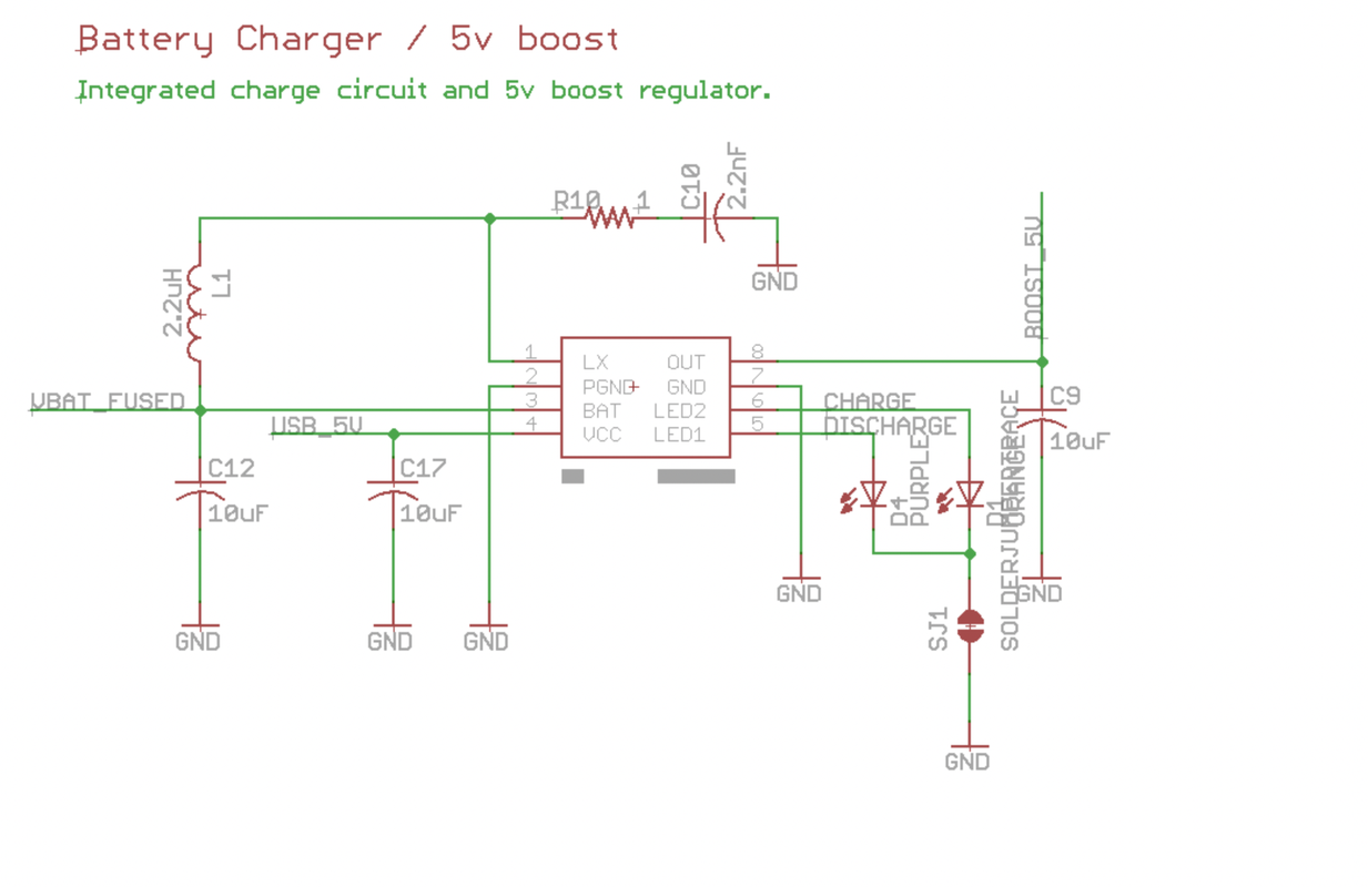

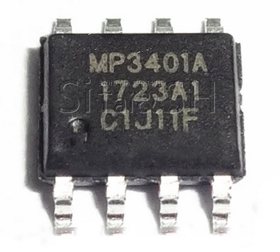

18650 pilli fenerimde de MP3401A entegresi var;
Fenerlerde kullanılabilecek böyle bir entegre de var, belki birinin işine yarar;

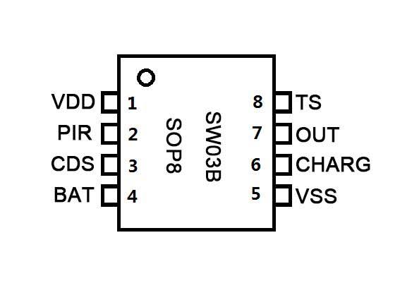

Dikkat edince SW03B'nin bacak bağlantılarının uymadığını gördüm, sanırım kullanılan başka bir varyantı.:rolleyes:
Yine de sorunu şöyle çözeceğim; solar hücre devredeyken ledler yanmıyor. Dolaysıyla 5.5v ile solar hücreye paralel takviye yapmanın anlamı kalmadı. Takviye ile olsa başka bir revizyon gerekmeyecekti. Kendi regülatörü pili aynı zamanda şarj edecekti. Besleme olmadığında pil bir kaç saat daha ledleri besleyecekti. Hücreyi entegreden ayıracağım, zaten gölgede işe yaramayacaktı. Onun yerine BMS'li TP4056 devresi ile 18650 pili sürekli harici besleme ile şarjda tutacağım. Pil zamanla sorun yaparsa 5.5V beslemeyi 4V civarına düşürüp o şekilde ledleri beslerim. Kontrol entegresi de devrede olur.
