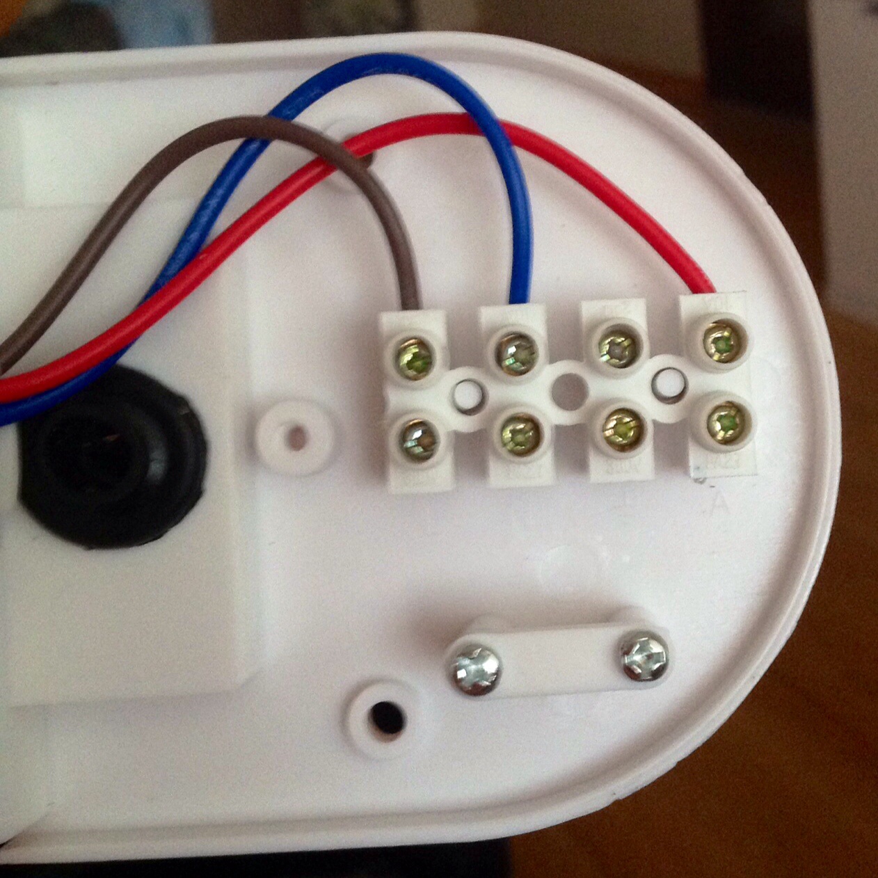

Merhaba,
Daire kapımın önüne takmak üzere hareket sensörü aldım. Aydınlatmadan ziyade ufak bir radyoyu çalıştırmak için kullanacağım. Sensör max 500 w, çalıştıracağım radyo ise 50 w.
Ayrıca buattan bağlantı çekmek yerine söküp takılabilir seyyar fişli bir bağlantı yapmayı düşünüyorum. Ancak nötr ve fazın karışmaması lazım. Pratik bir yol önerebilir misiniz?
Sensörün bağlantı şemasını ekledim, bağlantıyı ne şekilde yapmam gerekiyor?
(Kahverengi L, mavi N, kırmızı A, boştaki de toprak)

Hocam tam anlatamamışım evet, sensöre takacağım faz ve nötr kablolarının diğer uçlarını bir fişe bağlayıp prize takacağım. Sensöre giren nötr uç, prizde faza denk gelirse cihaz bozulmaz mı?

Faz ve noturun yeri degissede bise olmaz yanliz radyoya ayrı nötur cek sensor kırmızı ucu bala calisir.

Elinizdeki devrenin bağımsız kontak çıkışı yok. Yükün A-N uçlarına bağlandığını düşünürsek normal çalışma konumunda A ucundan faz çıkışı verir. Faz-nötr yer değiştirmesi durumunda (eğer röleli çıkış varsa) A ucunun aktif çıkışı nötr olur. Yani yüke nötr gönderir. Yükün diğer ucunu anladığım kadarıyla nötr hattına sabit bağlayacaksın. Bu durumda yük çalışmaz. Ayrıca sensör devresinin yapısı uygun değilse kendisi de çalışmayabilir.
Yine de fişli çıkarılabilir sistem düşünüyorsan fişin doğru bağlandığı konumda fiş ve priz üzerini işaretleyebilirsin. Senin dışında kullanacak olan varsa ters takılması mümkün olmayan üç kutuplu fiş ve priz kullanabilirsin.

Al eline kontrolkalemi sensöre yaptığın bağlantıya göre kırmızı uca sensörün aktif durumunda faz veya notr hangisi geliyorsa karşılığı olan ucu da yanına çek bu şekilde beslemeni ver alıcıya haydi kolay gelsin
