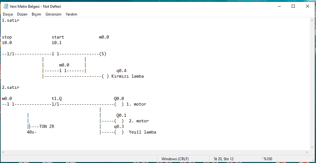

Lütfen yardım PLC çizimi bilen biri yardımcı olum atabilirmi
2adet asenkron motora aşagıdaki şeklde kumanda edilecektir.
-Start butonuna bastıgımızda her iki motorda çalışmaya başlayacaktır.
-40 Saniye sonra her iki motorda duracaktır.
Motorlar durarken kırmızı, Çalışırken yeşil lamba yanacaktır.
59895
mühürlemeyi göstermeye çalıştım i0.1 'i m0.0 la mühürledim , stop butonunun çıkışından kırmızı lambayı yakarsak sürekli yanacak.
Time on delay zaman rölesi 40 saniye sonra kapalı kontagını açacak ve motorlar duracak
ne istediğini tam anlayamadım ladder ile bu şekilde bi program yazılabilir.
Ekli dosyayı görüntüle 59895
Motorlar durarken kırmızı, Çalışırken yeşil lamba yanacaktır. Kısaca bu hocam
onu anladım ve o şekilde yaptım. m0.0 (S) yerine ( ) böyle olacak sadece
