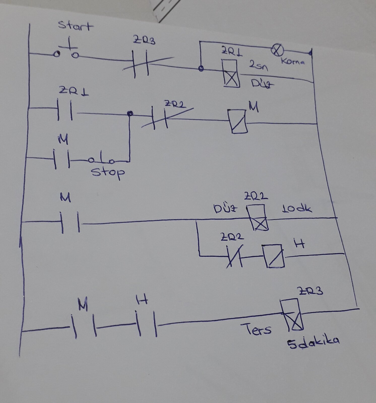

Ekts programim yok ama ekte cizdigim istedigin 2 sn lik start baslangici icin devreyi kullanabilirsin. Operator elini start a basili tuttu zr1 2 sn sonra hidrolik le muhurleme yapti ve 2 sn sonra elini cekti , sistem muhurlendi.
    17.9 KB · Görüntüleme: 22
her şey iyi çalışıyor bitek ilk starta basılı tutup bıraktığımda 2 saniye içinde,devrenin durması lazım ama tıkladığım gibi devre çalışmaya başlıyor
Bilgisayarda kontrol şansım olmadı. Sen yaparsın. Sadelestirilebilir belki de .
