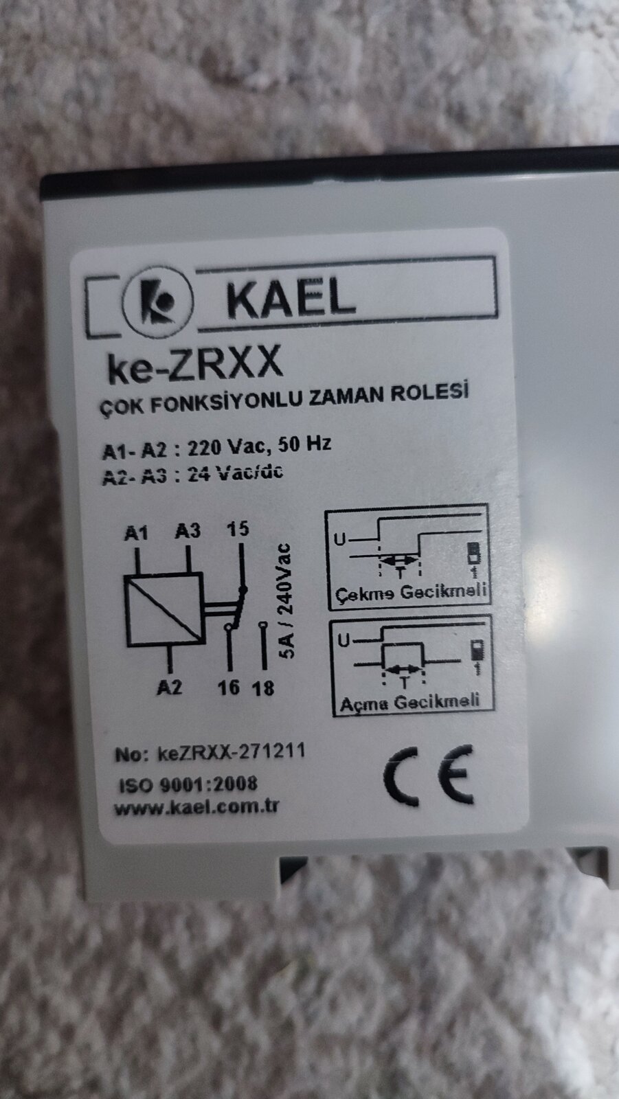

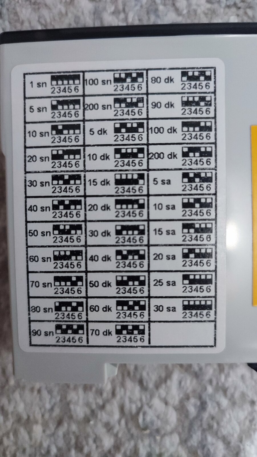

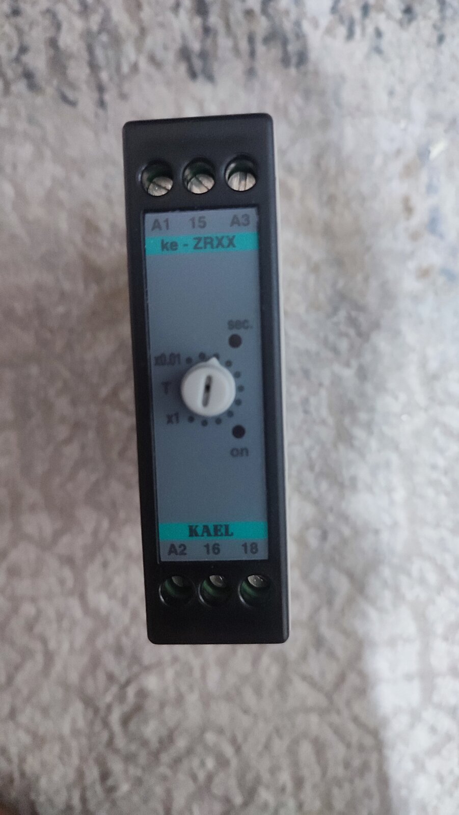

Arkadaşlar Merhaba,
Elimde Kael marka bir zaman rölem var ve 220v aydınlatma için belirlenen zaman aralığında enerji verip tekrar kapatmasını istiyorum ( Örn; 30dk arayla lambaya 5 saniye enerji verip tekrar kapatacak)
Elimde bağlantı şeması var ama biraz karışık geldi.
Bu cihazda devreyi açma ve kapatma özelliği birlikte varmı yoksa kapatma için ayrı bir kontaktör mü takmam gerekiyor konu hakkında desteğinize ihtiyacım var.
Cevaplar için şimdiden teşekkür ederim.

Bu zaman rölesi ile ya sadece 5sn zamanı saydırıp işlem yapa bilirsiniz yada 30dk yı bu sürenin ikisi aynı anda işlem yapmaz çünkü zaman tek siz en iyi astronomik zaman rölesi alın kolay kurulum olacağı için önereceğim marka grup argenin astronomik zaman rölesidir telefon üzerinden nfc ile istediğiniz her zaman dilimine uygun ayar yapabilirsiniz
Ürünler hakkında tam bilğim yok .
Videodaki sistemi . Araştırmanız .
DH48S serilerinden size uygun olanı seri seçilebilir ?
( Marka -seri kodlamalarına ve voltaj seçimine dikkat edilmesi ile )
ve kullanılacak sisteme uygun kontaktör seçimi ve kullanımı ile .

Sn. @ibrahim1996 beyin önerdiği NFC Özellikli Grup Arge Astronomik Zaman Rölesi bu olmalı .
https://cagdas-elektrik.com/urun/grup-arge-astronomik-zaman-rolesi
Röle ÇıkışıR1 çıkışı (NO) için 10 A @250 VAC
R2 çıkışı (NC) için 6 A @277 VAC
