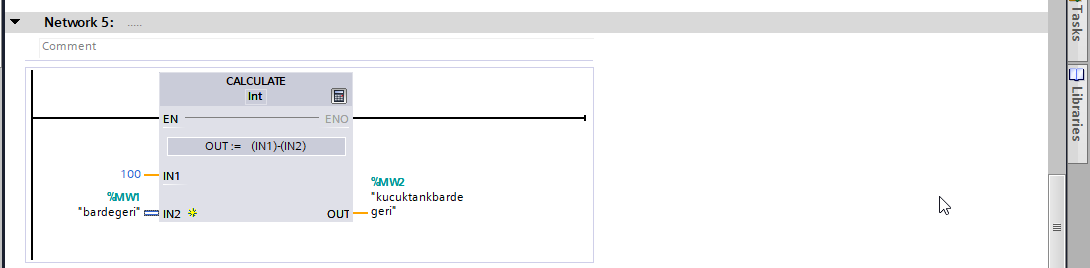

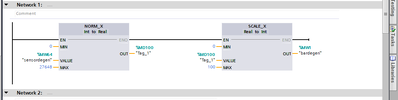

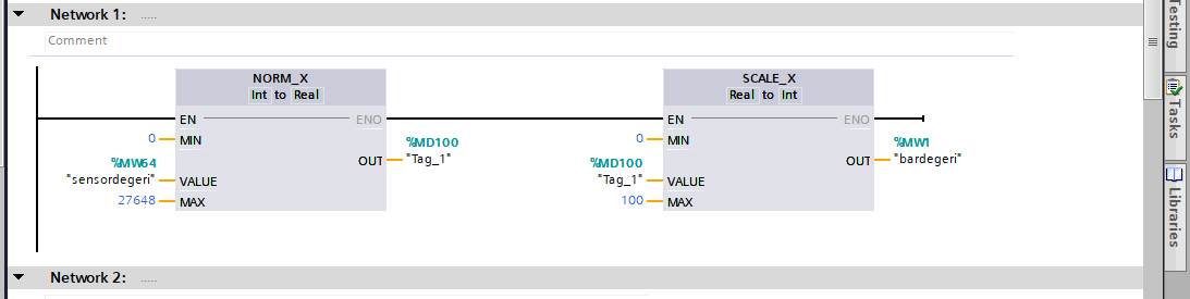

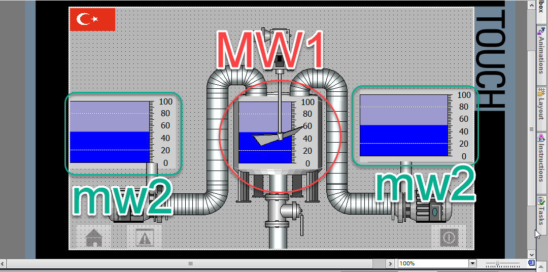

Merhaba ladder diyagramımda 1. fotograftaki(netwok1) satırdaki MW1'i hmida bir bar üzerinden görmek istiyorum ve ayrıca 2. fotograftaki(network5) çıkarma işlemi sonucunuda 2. bir barda görmek istiyorum ancak çıkarma işleminin sonucunu gösteren bar çalışıyorken diğeri çalışmıyor bunun sebebi nedir? (plc üzerinden izlediğimde MW1 değeri değişiyor sadece hmi üzerinde görüntüleyemiyorum)
not: eğer çıkarma işlemini silersem MW1'e tanımlanmıs bar hmi üzerinde çalışıyor bozulma cıkarma işlemini uygulayınca oluyor
plc 1214c dc dc dc
hmi tp700 comfort
görecek arkadaşlar için sorunu çözdüm mw kullanımında arada en az 2 sayı fark olması gerekiyor m1 m3 m5 gibi

Adreslerde hata yapmışsınız .
Word adresleri 2 atlamaya gitmeli.
Şöyle yapın;
MW1 yerine MW2
MW2 Yerine MW4
yazın ve ekranıda bu şekilde değiştirin.
Tek sayı değilde çift sayı kullanmanız daha uygun olacaktır.
