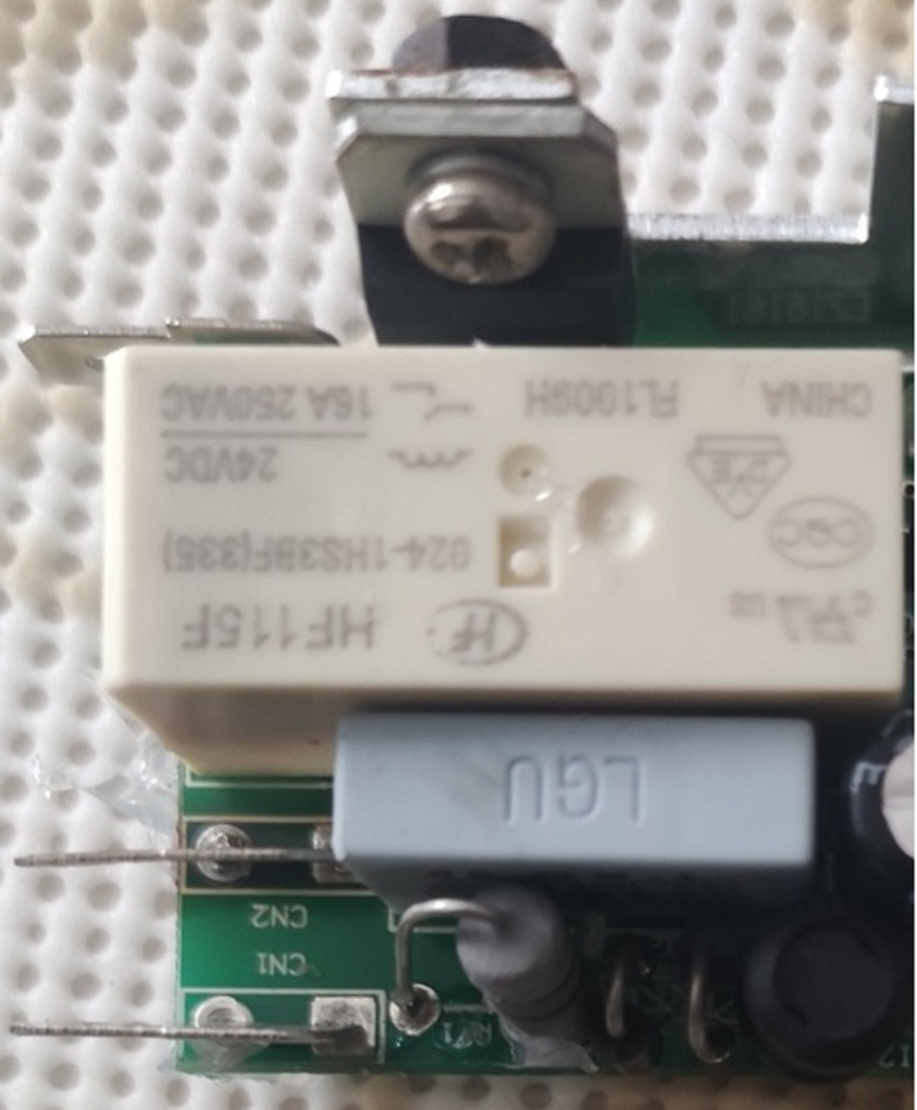

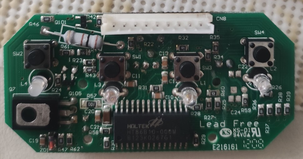

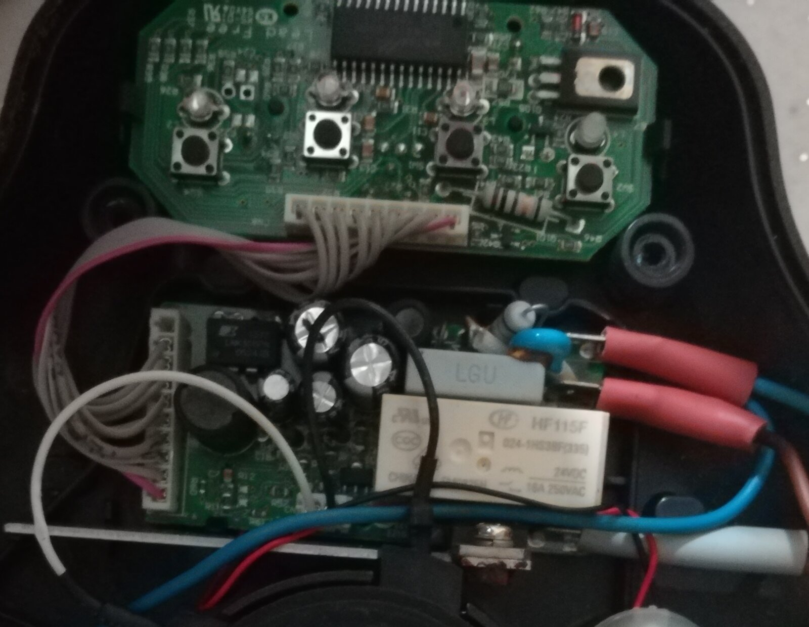

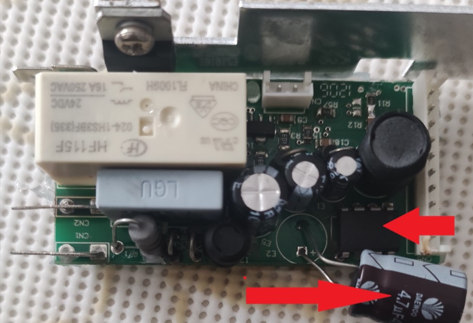

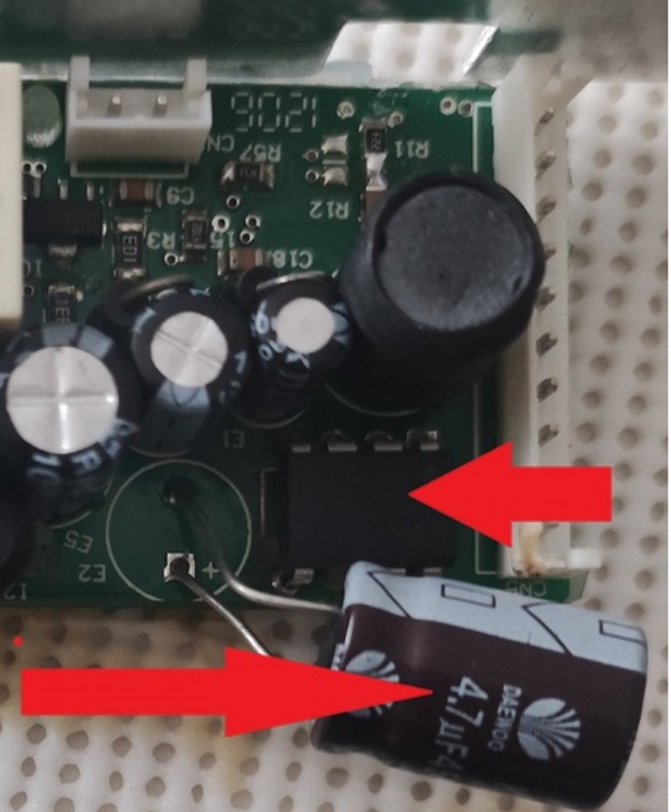

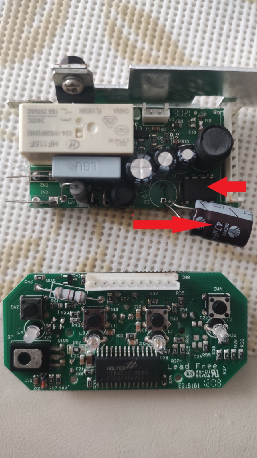

Çay makinesini açtığımda entegrenin (lnk 306pn) tekli bacak tarafından yandığını gördüm yanındaki kondansatörede biraz zarar vermişti sağlamdı ama yinede değiştirdim. Prize takıp açmaya çalıştığımda olmadı, ışıkları yanmadı. kabloloları ve bazı parçaları kontrol ettim ama bulamadım entegre ile hangi parça azızalanmış olabilir.

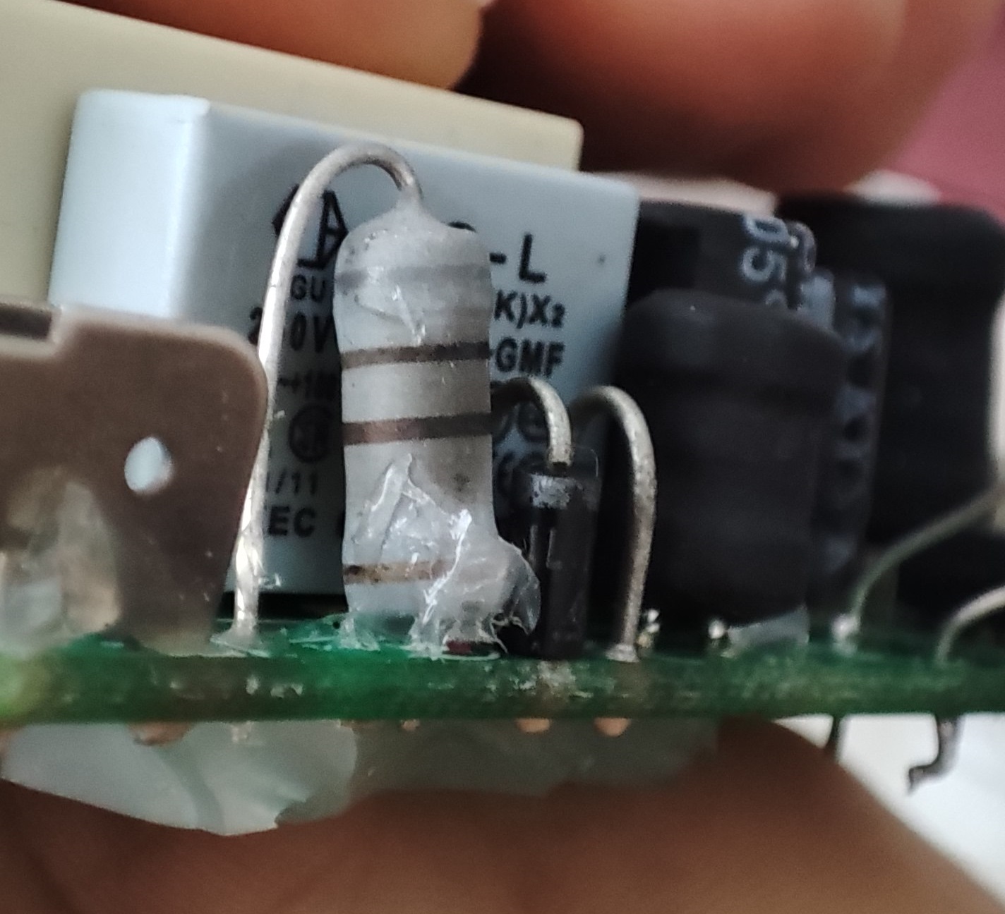

Hat üzerindeki sigorta yada sigorta direnci kontrol eder misiniz?
İlk resimde soldaki iki terminal enerji girişi ise mavi üzerinde LGU uzan kondansatorun altında direnç var. Muhtemelen sigorta görevi görüyor.
Direncin değeri ve olcum değeri nedir?
evet enerji girişleri
komple alt taraf silikonlu işkence çektiriyor
10 OHM ölçtüm gri kahve kahve sanki ??

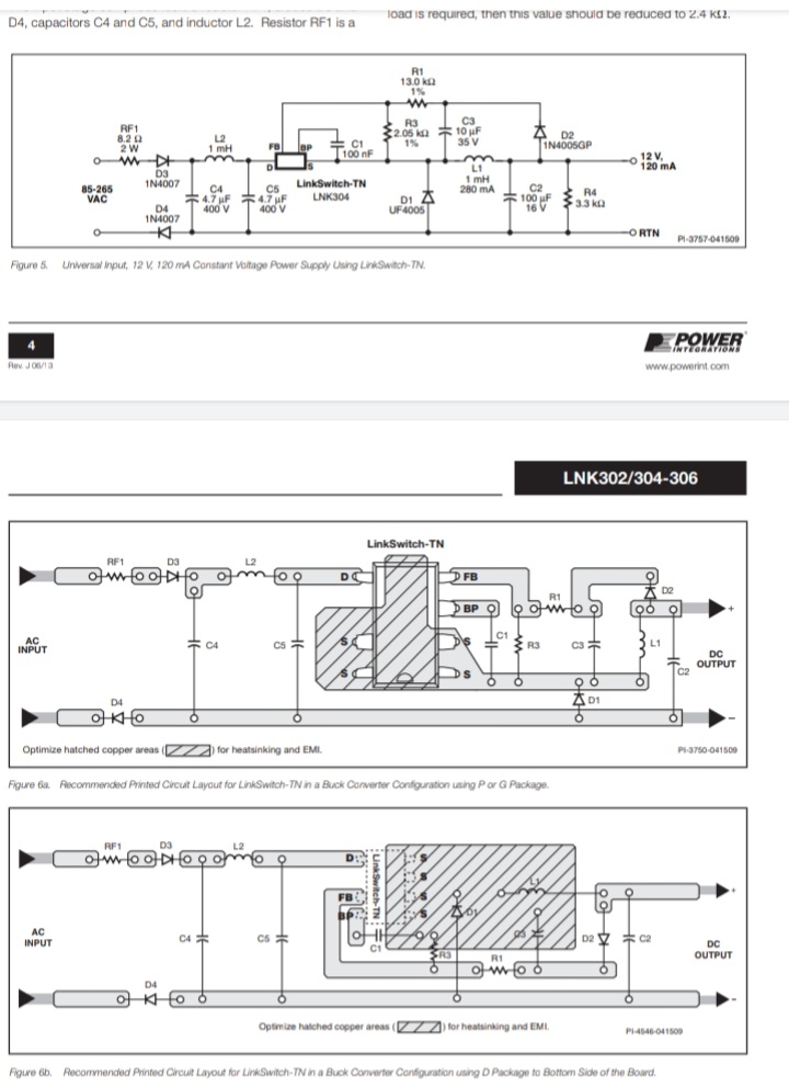

1-) şu yüksek gerilim kapasitoru blok kondansatorde kac volt dc var? 4.7 uF olan sanırım. 450 voltluk kapasitor olması gerekiyor. Bu kapasotorde voltaj olması ön devrenin düzgün çalışıp çalışmadığını belirler.
2-) şemada BP pinine giden C1 kapasitoru var. Bu kapasitor entegrenin çalışması içi gereken voltajı sağlıyor. Bu kapasitor sağlam mı?
