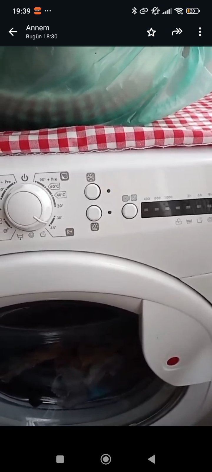

Arkadaşlar hower marka çamaşır makinası var 4 ay önce rezidans değişti soguk su tuşu (kar işareti olan) 3 kere kırmızı ışık yanıp sönüyor çalışmıyor ilk çalıştırınca çalışıyor sonra ışık yanıp sönüyor sizce ne olmuştur resimdeki üstteki tek tuş

Değişen rezistans orijinal midir bilemem; Rezistans, soket, kablo ve ntc kontrolü yapılıp gerekir ise değiştirilmeli.
4 ay evvel değişmiş ise garantisi vardır, değişim yapan ustayı veya servisi bilgilendirip tekrar çağırın ve garanti kapsamı diye ücret ödemeyin.
Ntc de beraberinde değiştiyse uyum sağlamayabilir. Genelde rezistans değişiminde ntc eskisi kullanılır. Bazen markanın bile uymuyor.
