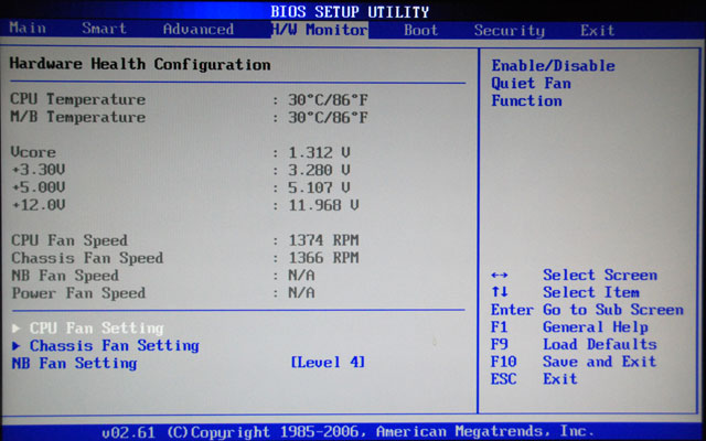

Bios ayarlarına girebiliyorsan resimdeki Hardware Monitor kısmından cpu sıcaklığını kontrol et..Fanına basınçlı hava tuttuğum laptopda bu tip bir hata veriyordu..Soğutucu ve fanı değiştirdim düzeldi..

Yeri gelmişken uyarı olsun. Fanlara basınçlı hava verilecekse dönmemesi sağlanmalı. Fanların dönerken elektrik ürettiği ve bu sebeple anakarta zarar verebileceği yazıyor.
