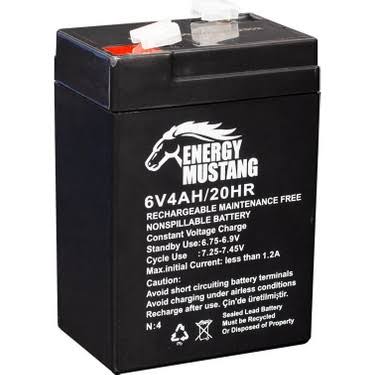

Arkadaşlar elimde aşağıdaki görselde olan bir ışıldak var. Fişe takılıyken çalışırken, aküde çalışmıyor. Akü kapasitesi 6V 4.2 Amper.
Fiş takılıyken aküye giden güç 7.8V ancak günlerce şarjda bırakmama rağmen aküdeki enerji 4.2V'u geçmiyor. Sizce sorun aküde mi? One göre yeni akü alacağım.
güzel insan, bu ışıldakları 18650 pil ile besleme olayı, modifiye etmek daha önce forumda defalarca anlatıldı.
1- akünüz ömrünü tamamlamıştır, değiştirmeye, uğraşmaya değer mi? sizin takdiriniz.
2- şarj bölümü ,oldukça ucuz ve basit bir devredir. tamir, bakım, test sizin takdirinizdir.
3- 18650 piller ile yeniden ve daha uzun vadede kullanmak sizin takdirinizdir.
4- yukarıda ustalarım en olası taze akü ile en kolay çözümü sunmuşlardır, sizin takdirinizdir.
5- ben 18650 pilli sisteme geçtim, sizde geçin demem, sizin takdirinizdir.
Akünün resmini görebilir miyiz? Mümkün ise etiketi ve okunaklı bir resim iyi olur.
Bu modellerde 6:volt 4 amper akü kullanılmıyor diye biliyorum.
Bu tür cihazlarda şarj kontrol devresi olmuyor. Bundan dolayı akü ömürleri uzun olmuyor. Modifiye ile daha uzun ömürlü bir lamba yapılabilir.
Teknik bilgi ve ekipman yeterli değilse;
akü değişimi pratik olacaktır.
En iyisi 18650 ve bir adet BMS'li TP4056 modül. Mevcut şarj devresini artı eksiye dikkat ederek buna bağlamak yeterli olacaktır. Bu şekilde kurşun tabanlı aküye göre çok daha verimli olacaktır. TP4056'nın şarj akımını ilgili direnci değiştirerek 1A'dan 0.5-0.6A'ya düşürmek ısınmaması açısından faydalı olacaktır.
Yine de kullanılmazsa bile, pilin ölmemesi açısından, bu tür şarjlı cihazlar arada şarj edilmelidir!

Buyurun hocam
