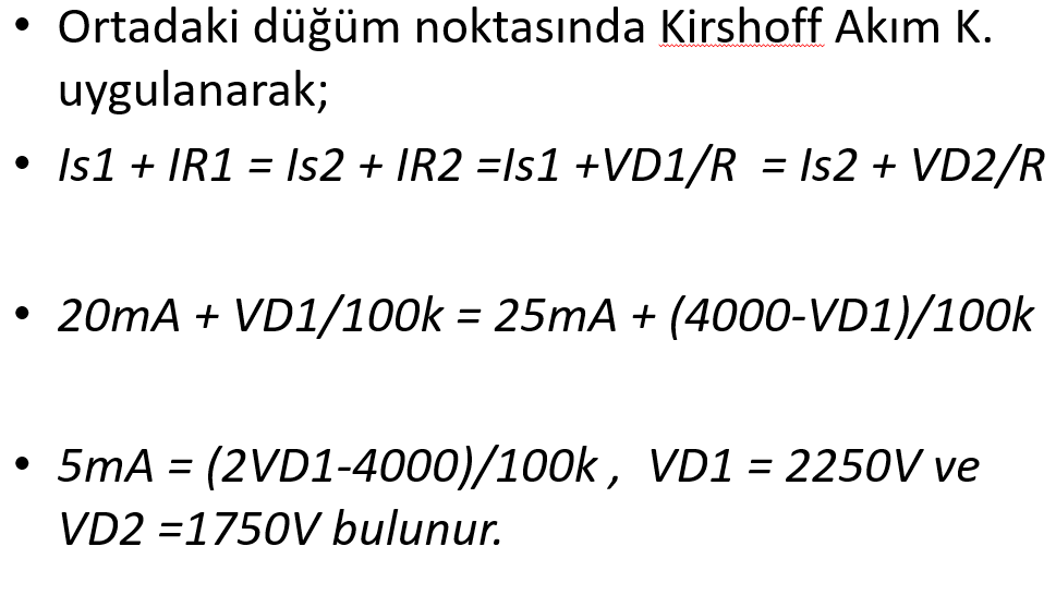

Merhabalar bu işlemin en alt kısmını anlamadım yardımcı olurmusunuz?
    37.2 KB · Görüntüleme: 16
