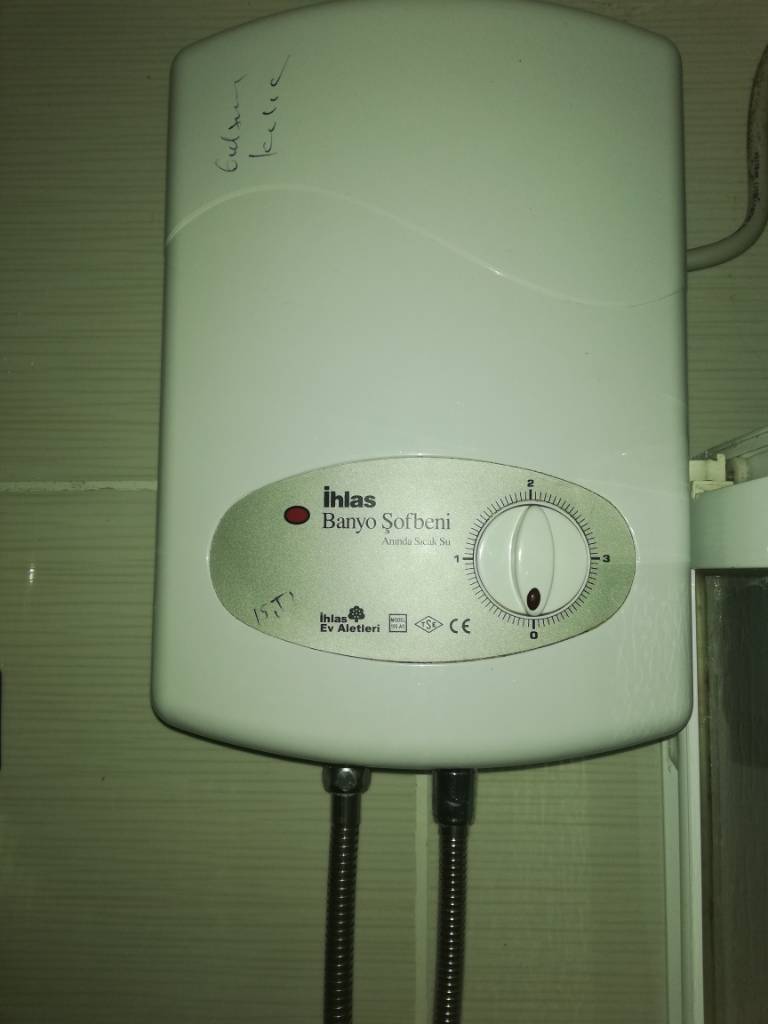

şohbenin ısıtma kademesi ayarlayan anahtarı takılı kalıp bozuldu çalışıyoru fakat anahtar sıkışmıştı bende hemen şohbeni sökerek tamirciye götürdüm ve anahtarı değiştirttim fakat şu anda şohben 0 konumundayken üzerindeki ışık az miktarda yanıyor aynı şekilde şohben sıfır konumundayken suyu açıp şohbene verince ışık tamamen sönüyor kademeyi 1 e alınca ışık tekrar güzel bir şekilde yanıyor ve suyu ısıtıyor sorunsuz çalışıyor eskiden sıfır konumundayken ışığı hiç yanmazdı ayrıca su akmıyorken sıfır konumunda ışık yanıyor ama suyu açıp şohbene verince neden sönüyor anlamadım aynı yere tekrar götüreceğim ama götürmeden sizlere danışmak istedim şimdiden teşekkürler
Model : ihlas 105 A5

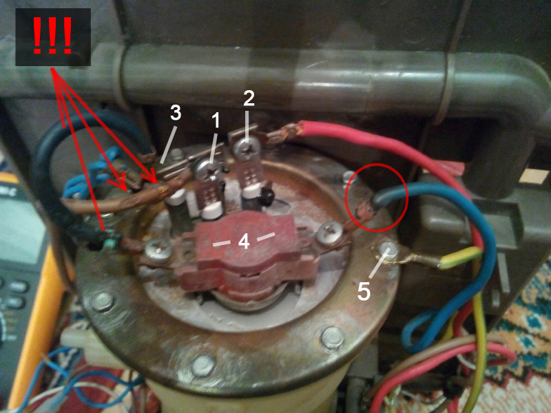

foto temsilidir . kaçak akım koruma röleniz mi ? ( hayat koruma )
sarı yeşil kablo 5 nolu takmayı unutmayın veya yerinden çıkmış olmasın .
1- 1. kademe ısıtma bağlantısı,
2- 2. kademe ısıtma bağlantısı,
3- Nötr ortak bağlantısı
4- Termostat,
5- Topraklama bağlantısı
4- Termostat,

tam olarak demek istediğnizi anlamadım kaçak akım koruma roleniz mi derken neyi kastetdiniz kapağı söküp tekrar dediğiniz kabloları kontrol edeceğim

Birde böyle dursa sorun yaratırmı yoksa sökmelimiyim tamir edene kadar
Cihaz sıfır konumundayken yanan ışığın seviyrsi aşşağıdaki resimde gözüküyor

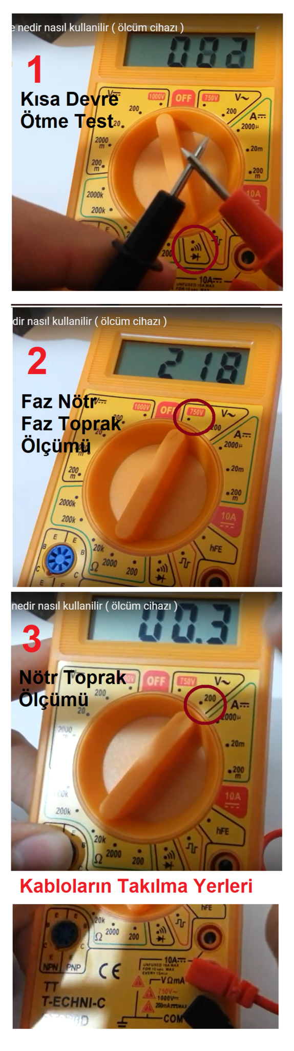

Bu gün cihazımı tekrar tamirciye götürdüm ve kontrol etti cihazda bir sorun olmadığını benim topraklama hattımda bir sorun olduğunu belirtti topraklama hattını nasıl kontrol edebilirim evde elektronik devrelerim için aldığım multimetrem var topraklama sıkıntısı konuda bahsettiğim duruma neden olur mu şimdiden teşekkürler
güncelleme : multimetre ile eksi ve toprak uçlarını ölçmeye çalıştım sıfır gösterdi cihazım basit bir cihaz yanlış modda denemiş olabilirim fakat toprak ile eksi uçları arasında kısa devre kontrolü yaptım cihaz öttü
bu hattı çeken kişi prizden çekmiş anladığım kadarıyla gelen ses sonucunda sıfırlama yaptığı sonucuna ulaştım kendimce sizinde fikirlerinizi almak isterim
