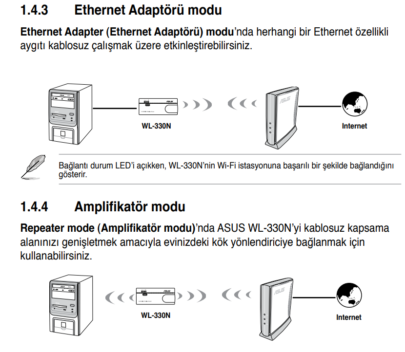

Repeater farklı bir olay. Repeater uzun mesafelerde araya girip sinyali tekrar yayar. Tıpkı kulaktan kulağa oynamak gibi. Söylediğiniz gibi gecikmeye neden olur performans düşebilir.
Soruyu soran wifi sinyalini ethernete çevirmek istiyor.
İlk mesajımı okursanız, konu anlışılabilir.
Anladım, repeater cihazı ethernet adaptörü modunda çalışabilir diyorsunuz.
Mesela Asus 330N'de ethernet adaptörü modu olarak geçiyor. Diğer üreticilerde ismi farklı olabilir.
Asusa benzer bu cihaz özellik lakin performansı nasıldır bilmiyorum.
https://www.hepsiburada.com/tp-link-tl-wr902ac-750-mbps-ac750-wireless-travel-router-pm-HB00000BI5ZJ
Bölgede yoğun yayın kirliliği yoksa kablosuz alınan sinyal köprüleme ile uygun şekilde perfomans kayıplarına katlanarak kablolu dağıtılabilir. Onun yerine yer müsaitse, köy yeri gibi, o durumda cat6 kablo ile sinyalı taşımak daha perfomanslı ve kolay/basit olacaktır.
