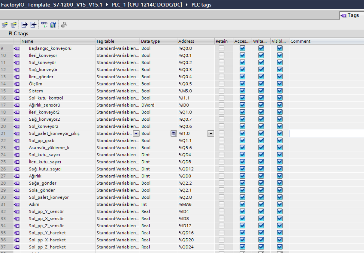

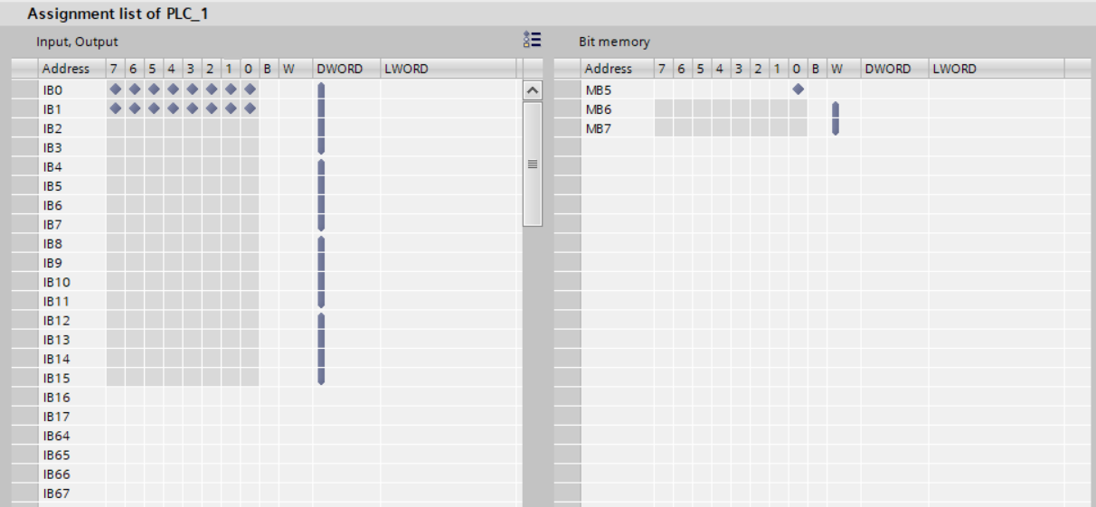

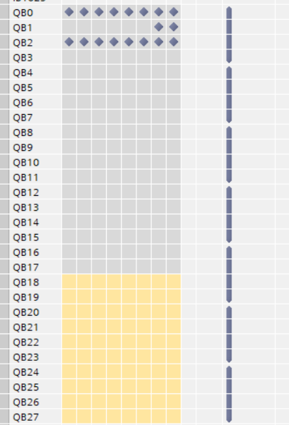

S7-1200 CPU 1214C DC/DC/DC PLC ve Factory I/O kullanarak Pick&Place projesi yapacağım, projem sadece simülasyon ortamında olacak. Projemde DWord, DInt ve Real data tipinde tagler kullanmam gerekiyor. "inputs or outputs are used that do not exist in the configured hardware" hatası alıyorum. PLC'nin giriş ve çıkış sayısının yetersiz kaldığını düşünerek 8 tane DI/DQ(her biri 16 giriş ve çıkışa sahip) modülü PLC'ime ekledim ama sorunu çözmedi. Adreslemeyi input ve output için IB4 ve QB4'ten bile başlatsam sorun devam ediyor. Bu sorunu nasıl çözebilirim? Şimdiden teşekkürler

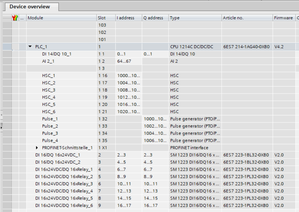

Device configuration'da adresleri de gönderir misin?
Donanımda olmayan adresi kullanmaya çalıştığını söylüyor.
Adresler I0.0 ve Q0.0'dan başlayıp en son I17.7 ve Q17.7'ye kadar devam ediyor.
