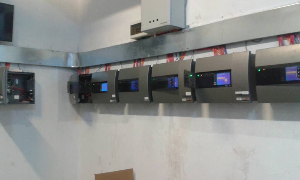

İntellight analog adresli yangin sistrmi 7 adet panel 28 loop 300 yatakli hastane sorunsuz calisiyor.
Ortalama 3500 cihaz full senaryo kapilar klima santralleri asansorler bolgesel siren ve bolgesel duman tahliyeler vs istenilrn herseyi karsiliyor
