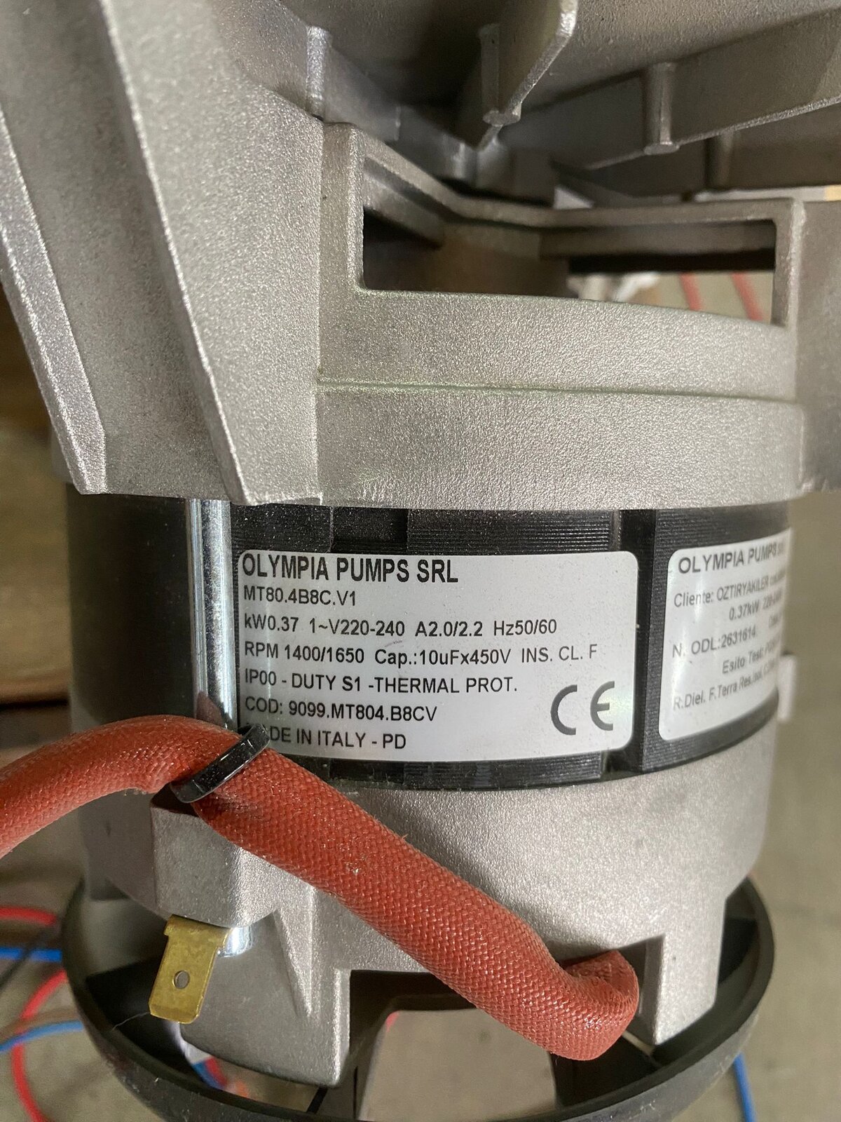

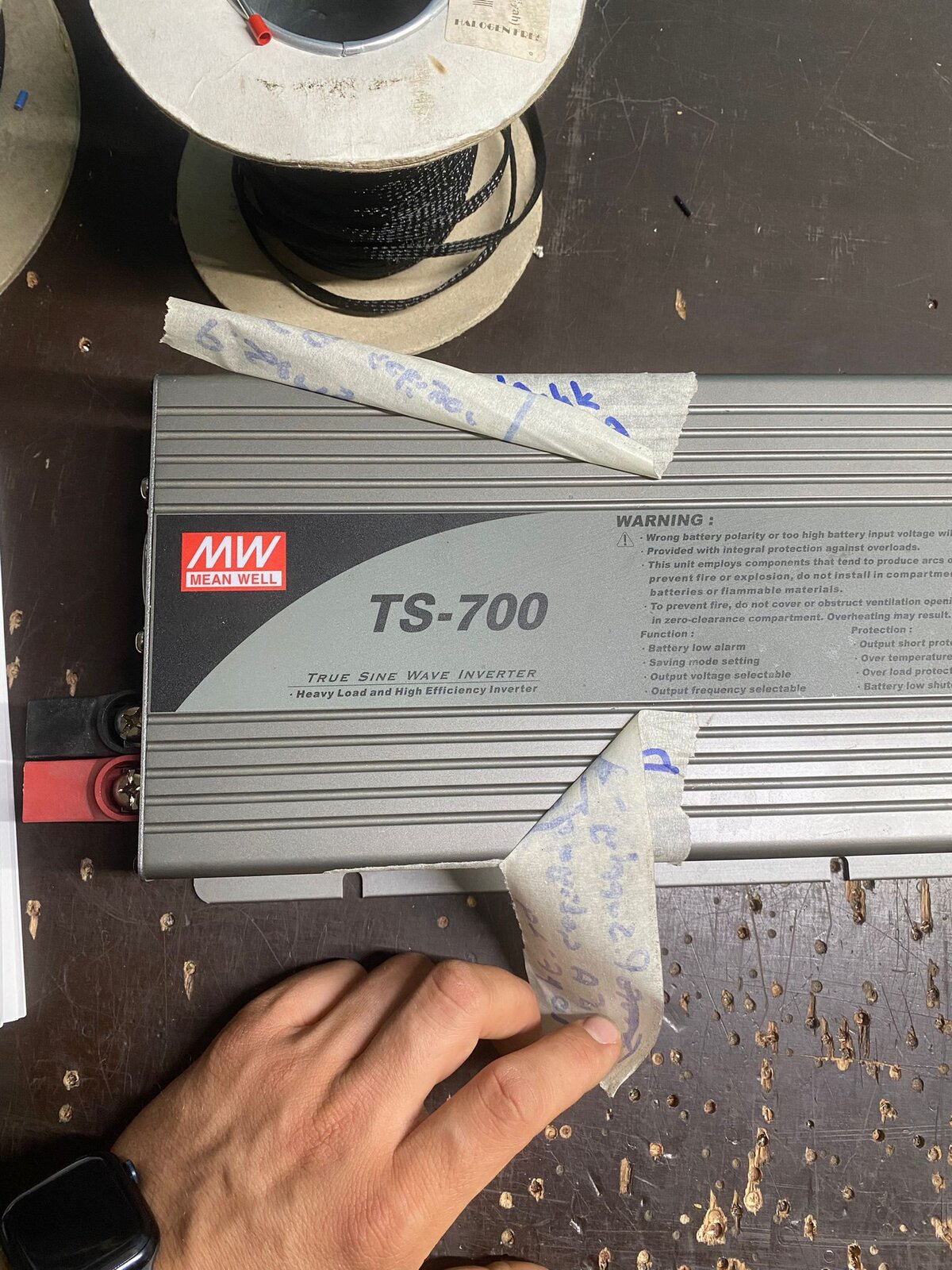

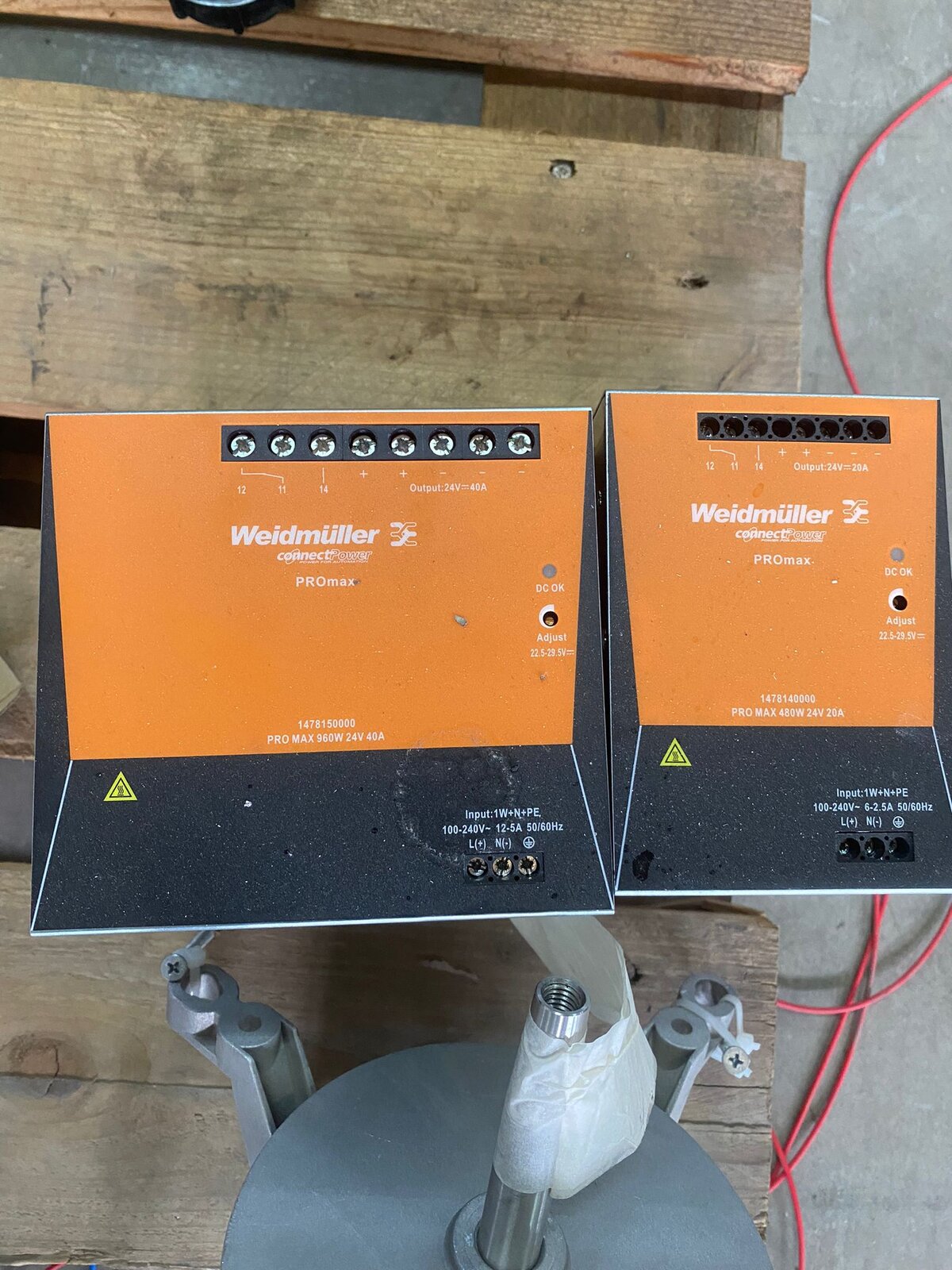

24 V 60 A güç kaynağından 700w lık DC- AC inverter e beslemesini yaptım.inverter in 220 çıkışını 0.37kw lık fan motoruna bağladım ancak motor ilk kalkış anında yüksek amper çekerek inverteri hataya sokuyor. Bunun sebebi nedir, çözüm amaçlı ne yapabilirim ?? Teşekkürler

Birşeyler yapılabilir, ama önce maximum akımı ölçmeniz gerekir. Max Hold tuşu olan bir pens ampermetreniz varsa, şebeke ile çalıştırırken ilk an akımlarını ölçün. Tabi bir kaç kez ve yük altnda iken.
