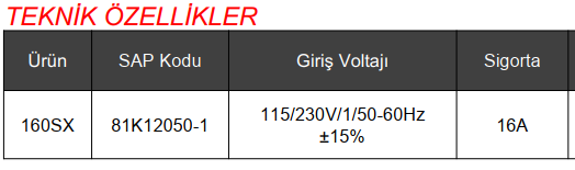

Teknik detayı böyle; Anladığım kadarıyla, yaklaşık 260 - 265 Volta kadar çalışır diyor değil mi?
    18 KB · Görüntüleme: 130
