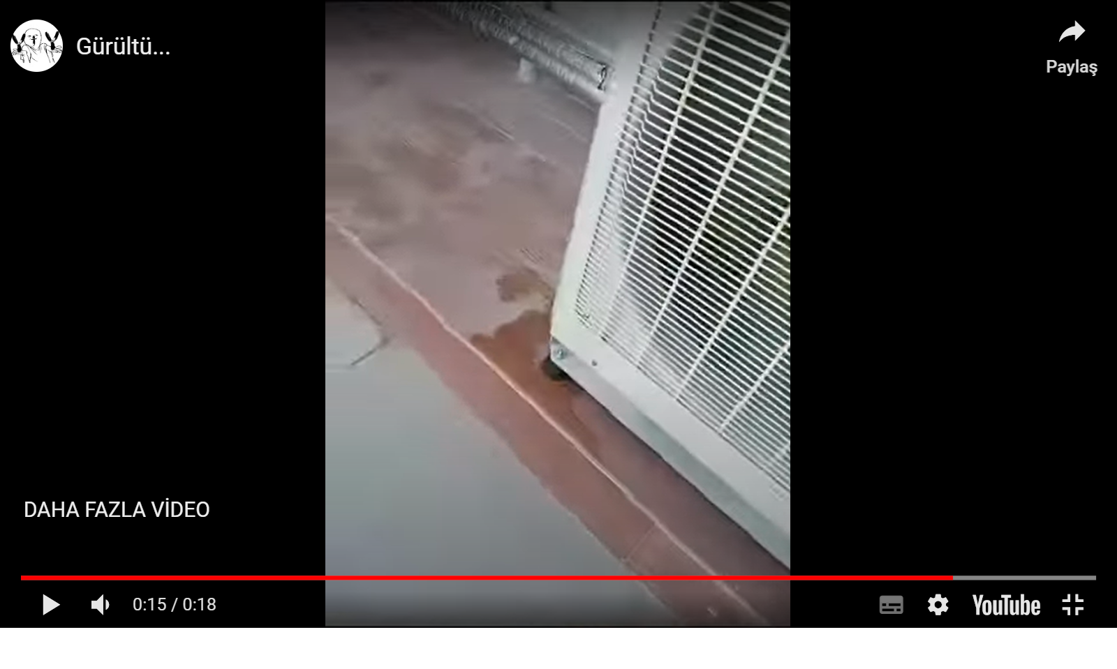

Ses harici .
Fotoda gösterildi ıslaklık var neden oluşmuş olabilir ?
Neden sadece bu bölgede ıslaklık , arıza nedeni sayılabilirmi ? diye aklımdan geçti .
Burada daha önce su akması vardı tam silinmemiş olabilirmi ?
Ekli dosyayı görüntüle 110927
Bu tamamen normal olmalı. Klimalardaki atık su, sadece birkaç dakika içinde atık su verdi. Normalde ısıtma modunda aniden bu kadar atık su verip vermediğini bilmiyorum esas soğutmada çok nem atıyor ama çalıştırdığımız hava şartlarından olabilir. Altında bir boru olmadığı için böyle oldu. Oradaki suyu toprağa atacak şekilde bir kanal ayarlamak gerekecek muhtemelen boruyu bilerek takmadılar.

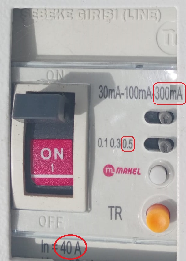

Temel sorun şu.
Satın aldığım ve kurulumu yapan ve onların tanıdığı elektrikçi arkadaşa daha 300ma'nın takılmaması gerektiğini anlatıp ikna edemedim.
Ev için bunun yaratacağı riskin bile farkında olmayan insanlara nasıl laf anlatacağım gerçekten bilmiyorum.
Zaten 300mA röleniz var .
İkinci 300mA kaçak akım rölesi takmakmı isteniyor .
veya
Zaten 300mA kaçak akım röleniz var , Isı pompasının hattını dairenin 30mA kaçak akım rölesinden enerjisi geçmeden harici hat ile ( 30mA rölesiz ) beslensin çalışsın deniliyor .

Bu görsel ikiz villanın dışındaki ana kutudaki en tepedeki şalter bu şalterden sonra c25 4 adet şaltere oradan da evin içindeki panoya geçiyor. Yani evin kendi tesisatındaki simens 40A 30ma röleyi değiştirmedik aynen ilgili görseldeki gibi duruyor sadece ısı pompasının hattını ayırıp ona 300ma taktık ki bahane bulmasınlar. Hatta bir konuşmada aynen yukardaki videoda dedikleri gibi topraklama hattında 3 volt olmalı, trafolarda sorun var ondan böyle oluyor falan da dendi yani...
Tesisatınızı siz biliyorsunuz .
Söylemenize göre şebekeden ikiz villaya ait şalter var .
Bu şalter 30mA -100mA - 300mA ayarlanabilen kaçak akım röleli .
Zaten var dememin sebebi 300mA fazlalık , arka arkaya 2 adet 300mA gibi işe yarar yamamaz değil tabiki göstermelik oluyor .
Isı pompası hattı ayrı diyorsunuz .
Isı pompası hattının başına 300mA kar yerine 30mA kakr takmayı denediniz mi ?
Sadece ısı pompasına ait 30mA kakr .
Siğorta kutusu .
Monofaze siğortalar nötr kesmeli kullanırsa nereden arıza geldiğinin bulunmasında yardımcı olur .
Hangi linyede olduğu .
Kakr direk atıyorsa . ( tutmuyorsa )
Faz toprak kaçağı - ( tekli siğorta sorun olmaz bulunur ) - nötr toprak kaçağı !!! ( tekli siğortada bulunmaz nötr kesmeli siğortada linye hattı bulunur .
Kolay Gelsin . Sağlıcakla ....
