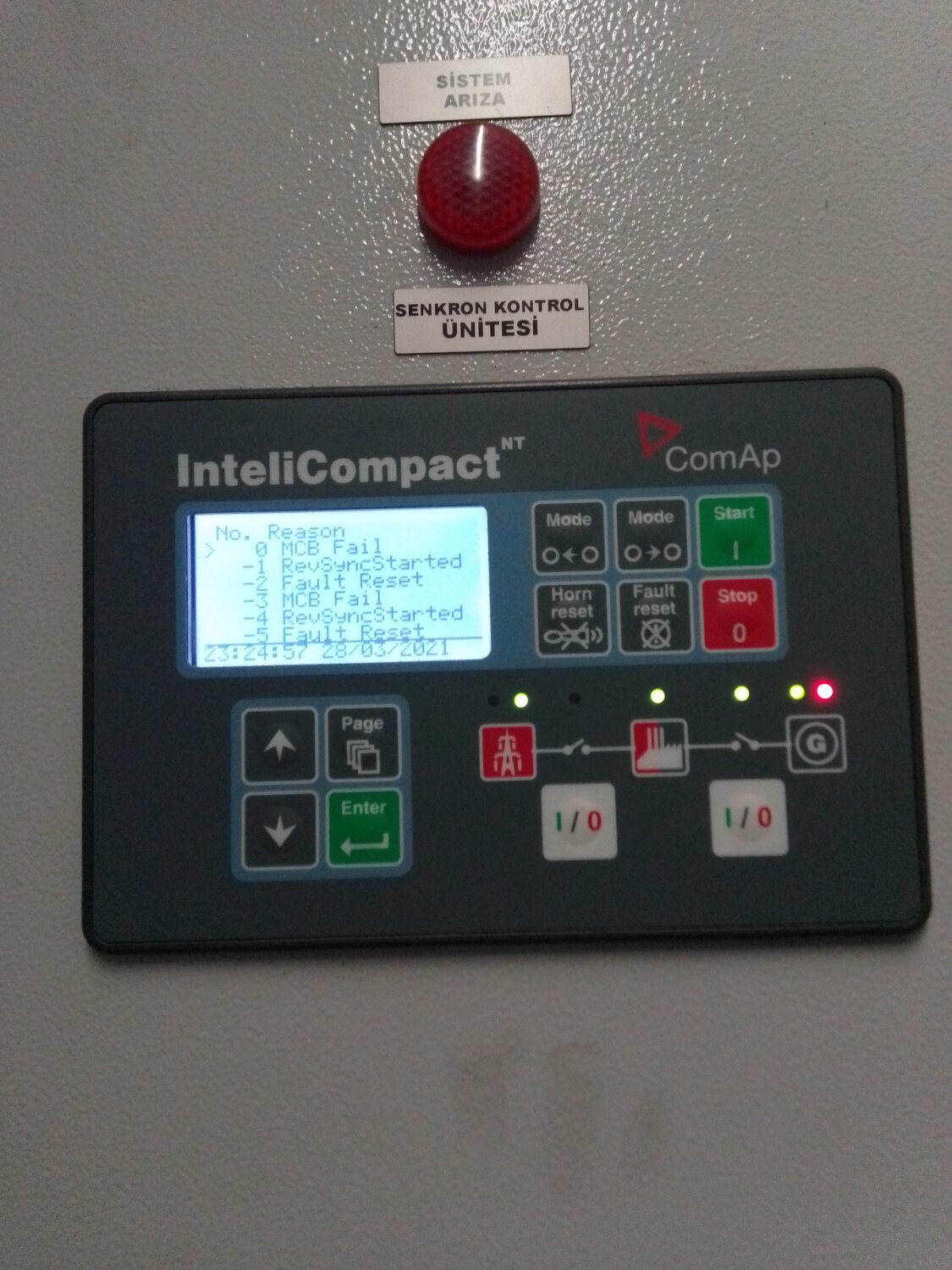

merhaba arkadaşlar.çalıştığım kurumda alimar marka 900 kva gücünde bir jenaratör var.jenaratörümüz Şebeke enerjisi kesildiğinde sorunsuz bir şekilde devreye giriyor fakat şebeke tekrar geldiğinde çalışmaya devam ediyor.transfer panosunda iki adet 1250 amp ABB marka motorlu şalter var.sistem senkron çalışıyor.anlattığım durumla ilgili yardımlarınızı bekliyorum.birde elinde senkron çalışan sistemlerle ilgili bağlantı şeması olan varsa paylaşabilirmi
Otomatik transfer anahtariniz da şebeke gerilim bilgisi alinabiliyormu üzerinde hata kodu yazması gerek ölçum yaparak dogrulayin motorlu yolverme anahtarini manuel olarak kurabilirsiniz

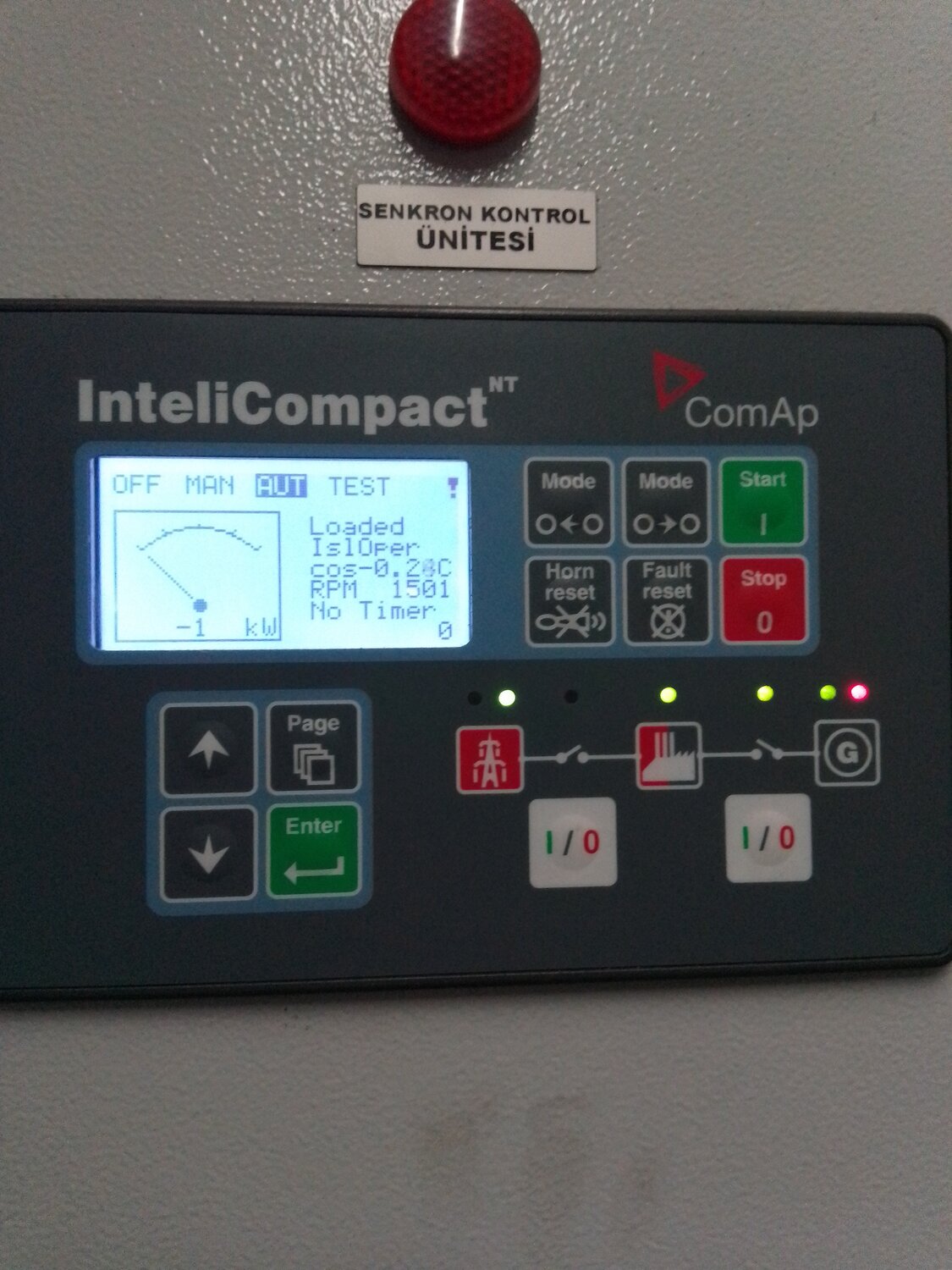

birkaç tane foto attım ayrıca arıza kodu olarak MCB FAİL YAZIYOR.arızayı resetlesemde birşey deyişmiyor

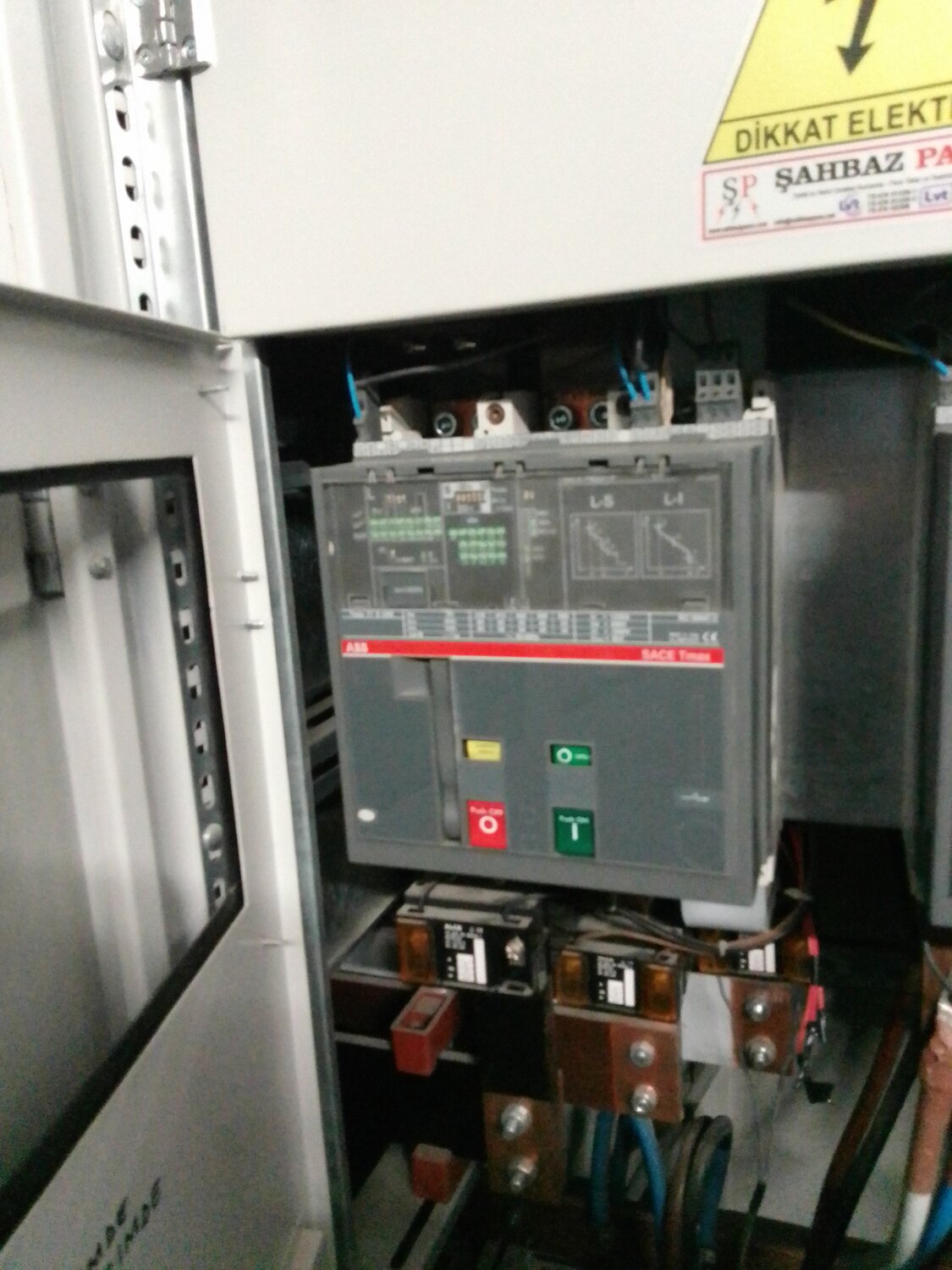

motorlu kesicilerin çalışma mantığı nasıldır.motorlu kesicinin bağlantısı nasıl oluyor.kesicinin içerisinde neler bulunuyor
Şebeke jeneratör transferini sadece jeneratör kontrol paneli(resmini gönderdiğiniz) kontrol ediyorsa; şebeke var bilgisi görülüyor fakat panelden şaltere kur bilgisi gitmiyor olabilir. Ya da kur bilgisi gidiyor ama şalteriniz arızalı olduğunda şebekeyi kuramıyor. Şebeke şalteri elle otomatik kuruluyor mu?

Merhaba MCB (Mains Circut Breaker) şebeke şalterinde hata var diyor arıza kodunuz da.
Olasılıklar:
şebeke geldiğinde jeneratör şebeke şalterine açma sinyali gönderiyor mu? Bu sinyal pals gibidir yani kısa süreli 1 saniyeliğine açma sinyal rölesi çeker bırakır. Senkron panonuzu iyi inceleyin . Sonrasında ABB motorlu şalterde ise sırasıyla açma kapama ve düşük gerilim bobinleri bulunur. Sizin devrede olan jeneratörünüzden şebeke şalterindeki açma bobine gelen hattı röleleri ve açma bobinini kontrol ediniz.

kullandığın kartta o kadar iyi bir kart değil tedavulden kalktı çok kısa bir süre imalata girdi yerine ig 200 oldu. senin olayın orda yazıyor işiyte .
ne olmuş
şebeke gelmiş
şebekeyi görmüş
şebeke şalteri ile şebekeye senkron olmuş dönmüş
kapatamamış
arızayı resetlemişsin
şebekeye tekrar senkron başlamış
tekrar senkron olmuş
tekrar kapatmış ama yine kapatammamış .
halilyle şebek şalterini kapatamayınca çıkmaması gayet normal ...
sen bilinçsizce uğraşma sakın bu arkadaşların ddiğini yapma . sistemi manuele al yukardaki mode tuşundan
daha sonra jenratör şalterini aç modulun altındaki düğmeden daha sonra yandaki düğmeden şebek çalteri düğmesinden kapa olayları gözle ..
bence sen bilen birini çağır . okadar kurcalama şalterin bobinleri yok yada başak bişi
