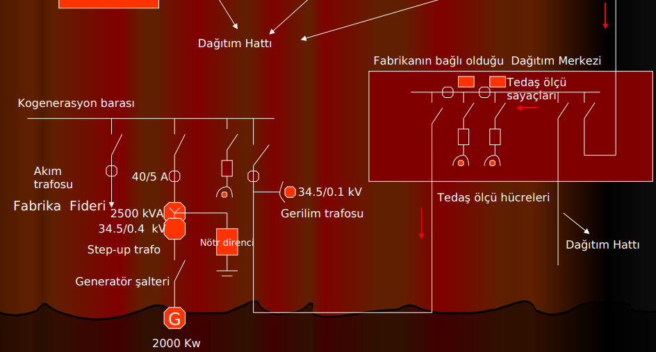

burada jeneratörün yıldızına da ayrı işletme topraklaması yapılmalı mı? sıfırlama mı yapmalıyım trafoyla yoksa ayrı mı ilerlenmeli
burda bir sıkıntı var kardeş hatta buyuk sıkıntı var hatta çok buyuk sıkıntı var . step up trafoya neden nötr bağlıyorsun ? vede yıldız noktasımı ne o o varmıki step up trafoda ? bu trafoyu 20 ohm direnç üzerinden topraklıcan . ama diğer tarafatan.. ama neden yıldız üçgen trafo kullandın ? kafam karıştı
trafonun üçgen yıldız olması ve yıldız noktasının yg tarafının 20 ohm dirençle topraklanması lazım . oraya birde akım trafosu koyacanki hata ölçesin..
şalter 4kutuplu olmaz orada step up trafoda nereye bağlayacak adam onu .bakacak projeye la decek bunu neremize sokacağız :) nötr bağlanmaz iki gözüm . dolayısıyla jeneratörün sil sil sil konuyu az araştır ...

projeyi ben çizmedim, topraklama projesini çizmeye çalışıyorum. 31,5/6,3kV bir trafo da diğer tarafta var ve güç trafolarında da yine bahsettiğiniz gibi direnç uygulaması öneriliyor. fakat ekaty veya standartlarda step up ile ilgili ve dirençlerin yerleşimiyle ilgili bir bahis bulamıyorum. İşletme topraklamasını önerdiğini anlıyorum etty'den de. kaynak paylaşımı yapabilirseniz çok sevinirim
abiciğin nötr konusunda 50.000 tane konu yazdım bu bizim nötürü hiç bilmeyişimizden kaynaklanan bir soru işletme topraklaması bizim hata akımı oluşturmak için kullandığımız bir şey.. biz türkiyede yanlış şebeke kullandığımız için bizim hata koruma elemanları çalışsın deye topraklıyoruz . diğer türlü trafo izole çalışır yada jeneratör .. yani sen uçları boş trafonun bir ucunu toprağa bağlarsan ne olur ? heç bişi olmaz senin yıldız noktan oraya kayar yıldız noktasındada 380 volt okursun .. biz bu olmasın bizim şalterimiz açsın istiyoruz ve yıldız noktasının kaymasını istemiyoruz .. bu nedenle. akımın toprağa akmasını tıoprağa akarkende şalterden geçmesini bir nevi kısa devre akımı oluşturmak istiyoruz . . o halde faz kaymasını nerede engelleyeceğiz yani og tarafında olan dengesizlikler direk bize yansıyakki bu aslında kısa devre gibi bişi demek . bu nedenle step up trafolara nötr bağlanmaz ... işletme dediğimiz yer bizim son kullanıcı demek . biz burda şalttan bahsediyoruz . şaltta nötr olurmu ?
Standardı boşver sen zaten bu trafoya direnç koyamazsın direnci og tarafına koyacaksın eğer yıldız üçgen trafo kullnıyorsan zaten direnci koyacak yerin yok . bizim ülkemizde mühendis lere kim ne okutuyorsa iş bizim gibi cahil adamlara kalıyor .. primerden topraklama yapılmaz bari onu sil .
standart diyorki og transformatörleri sekonderi dirençsiz yada direnç üzerinden topraklanmalı dirençsiz topraklanmamalı bence . şimdi sen sekondere direnç koyacaksın birde akım trafosu koyacaksın sonra o akım trafosundan çıkan kabloyu gidip röleye gireceksin direnç akım oluşturacak onuda akım trafosu ölçecek diyecekki röleye arkadaş burda bir sıkıntı var .. ben türkiye standartı bilmem inanmam güvenmem.
tüm dünyada ortak anlayış ne ise odur . bilim evrensel bişidir bu elektrik akımı türkiyede toprak farklı deye farklı akmıyor .. sen 20 ohm bir direnç çiz deyecemde onuda üçgen sekonderde nereye bağlıyacan onu bilmiyorum trafonunda yıldız üçgen olduğundan emin değilim. projeyi çizen kardeşime sorsanda bizide aydınlatsa neden böle bişi yapmış .. bizde öğrensek fena olmaz .

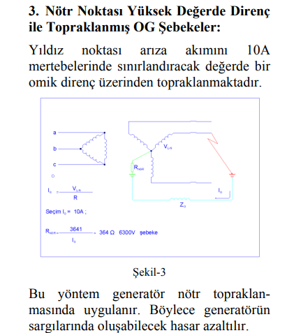

bahsettiğiniz bağlantıya bir çalışmada da değinilmiş, alta eklediğim şema doğru mudur?

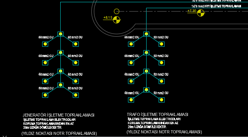

direnç üzerinden topraklamayla ilgili hiçbir kaynak bulamıyorum. yine 3erli kazık bağlantısı ile bir topraklama hesabı mı yapılıyor 2ohm'a uygun olarak? başka bir yöntem mi uygulanıyor acaba?
abi bu şema doğru ama dirençtede bir akım trafosu var o direncin içinde herhalde göstermemişler ..
2 ohm uygundur yapabiliyorsan 1 ohm yap 0.5 yap eskiden 3 e oklerdide artık ok değilller .

gövde topraklaması ok ama örneğin jeneratörün topraklamasında bu yöntem mi uygulanıyor? dengeli yük ve dengesiz yük olarak geçiyor standartta fakat bunun genel uygulaması yani topraklama illa bir sorunla karşılaşınca mı yapılıyor? trafonun nötr barasına bağlanır diyor bir yerde de anlayamıyorum. size çok soru sordum kusura bakmayın fakat maalesef okuduğum her şeyin ucu açık geliyor bana. yönetmeliklerde de şu şu durumda yapılır yazmıyor. ortada bir jeneratör de yok dengesizliği bilemem. onaylı proje çizimlerinde direnç de gözükmüyor mesela
