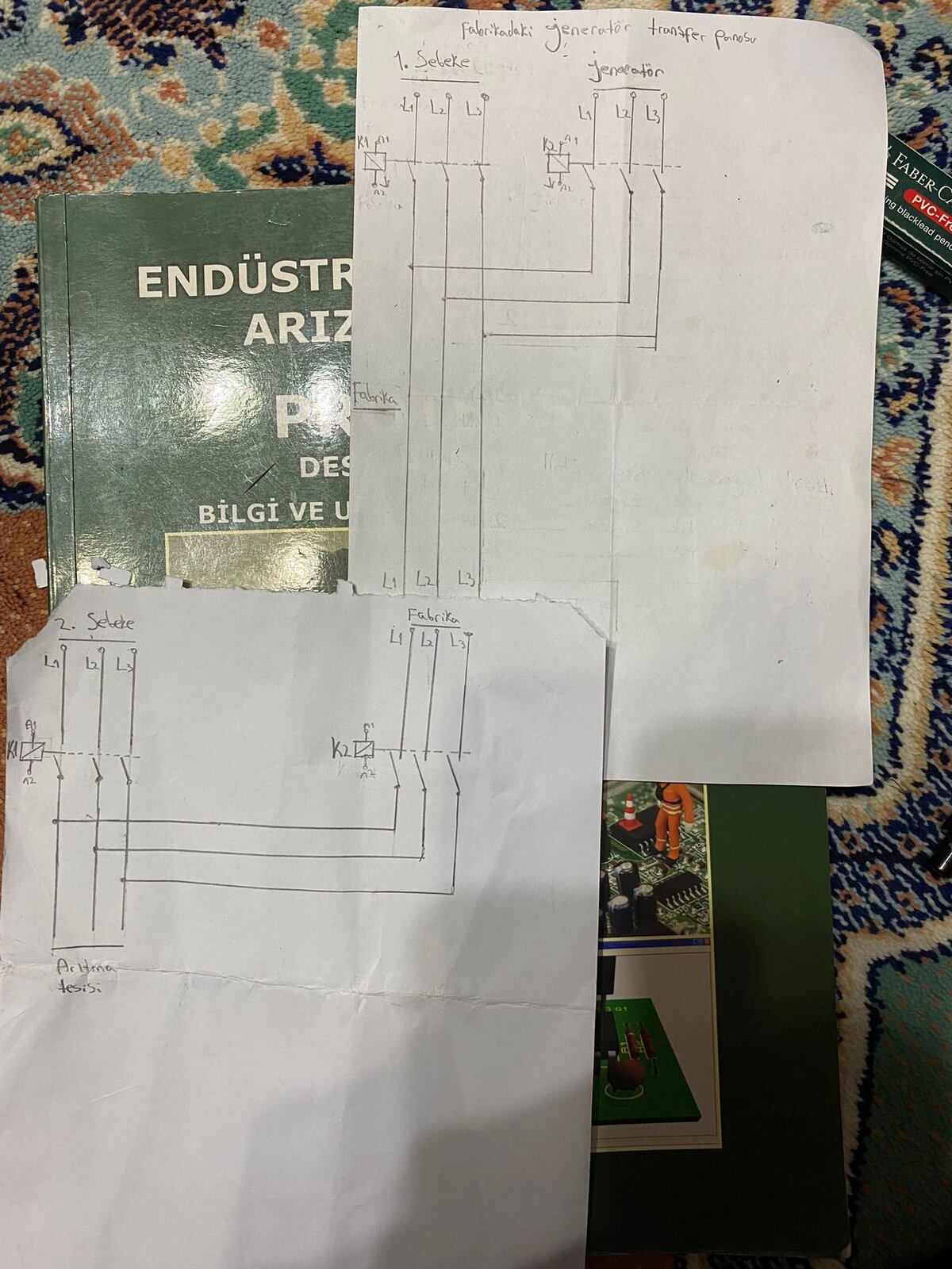

Selamün aleyküm
Yukarıdaki çizimlerde ilk önce
Fabrika jeneratör pano çizimine bakalım. Burda fabrikaya gelen şebekede ki enerji kesildiğinde jeneratör devreye giriyor, buraya kadar tamam, asıl olay aşağıda olan
2. Şebeke ve fabrika çizimi
Amaç: 2.şebekede enerji kesildiğinde arıtma tesisindeki enerjide kesiliyor. Ama yukarıdaki çizim dede gördüğünüz gibi fabrikada jeneratör olduğu için, fabrikadan enerji alması lazım, ama bu işlem otomatik bir şekilde olması lazım, otomatik nasıl yaparım fikriniz varmı teşşekürler.
Ekli dosyayı görüntüle 102662

Bende bir soru sorabilirmiyim ? Bu kaçıncı nikle aynı soru ? Farklı farklı hesapları herhalde farklı telefonlardan ya da bilgisayardan açıyorsunuz ama mevzu hep aynı.
Anladığımıza göre cevap verelim sizde bizde rahatlayalım. Herhalde sizin işyerinde biryerleri besleyen jeneratörünüz var . Tesiste beslemesi farklı olan biryerleri daha beslesin istiyorsunuz . Bu durumda iki transfer şalteri olsa bile jenerator için referans noktası neresi olacak . Bir şebeke de elektrik yokken diğerinde varsa ne olacak . Yani bu iş hepten hayal. @kocamanusta nin dediği gibi bam bam bam bu işin sonu .

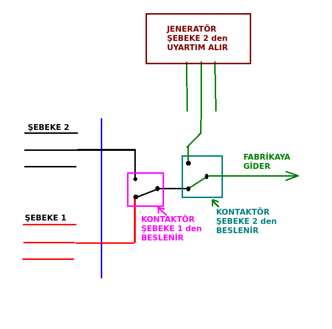

Prensip şeması.
Basit mantık devreleri veya zaman röleleri devremizde belirtilmemiştir.
Şebeke 1 esas ise öncelik 1 dedir.
Şebeke 1 yoksa yükü şebeke 2 alır. (Belli zaman gecikmesi)
şebeke 2 de yoksa jeneratör çalışır ve yükü alır.

Hocam kötekleyecek eleman bulamadın herhalde bu akşam . Sen bence ses ve elektronik uzmanlığında ( gerçekten uzmansın ) kalmaya devam et. Böyle hambaliyesi bol mevzuları bize bırak.
Hocam kötekleyecek eleman bulamadın herhalde bu akşam . Sen bence ses ve elektronik uzmanlığında kalmaya devam et. Böyle hambaliyesi bol mevzuları bize bırak.
Arada elektriksel olarak da faydam dokunsun istedim.
Tabii ki konu sahibi arkadaş çizdiğim şemayı anlayabiliyorsa sorun olmaz.
