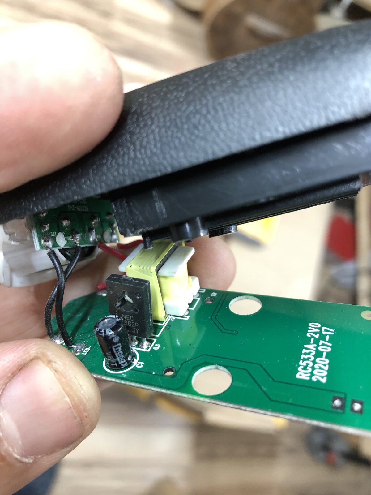

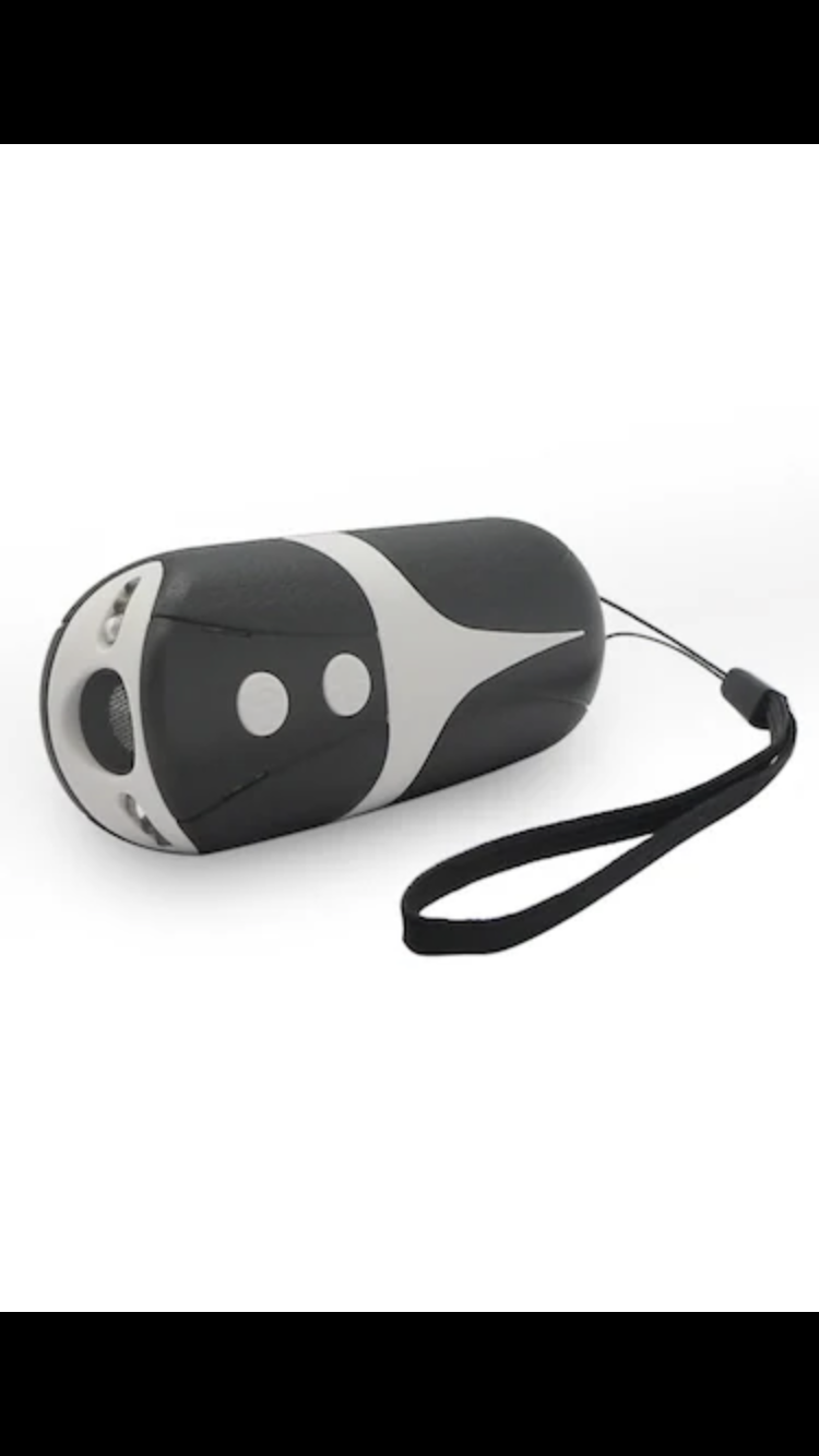

Kasımda köpek saldırdı, kuduzmuş baya bir iş açtı başımıza. Bir sürü kullandım; en etkilisi bu model. İçeriğini bilmiyorum nası
Çalışır prensibi nedir vs. En kötü yarın atölyede fotoğraf çekip atmayı denerim.

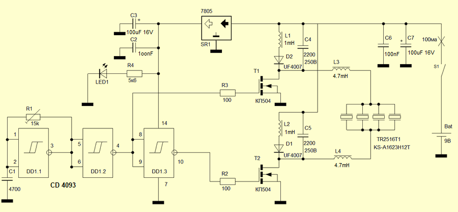

Aslında çalışma prensibi oldukca basit.Yapılan işlem insan kulagının algılayamadıgı köpeklerin algılayabilgigi frekansda(20Khz üstü) güçlü bir ses üretmek.Bunun içinde piezo elektrik hoparlör yapılıyor ve yüksek frekans üretiliyor(twitter).30 sene evvel alarm sistemleri için bu tarz siren üretmiştim.Tabiki benim yaptıgım insan kulagının duyabilecegi frekanslardaydı.Yüksek frekanslara çıktıkca insan kulagını delercesine
kulagımızı çınlatıyordu.Benim gördügüm yönlendirildigi yönde etkili oluyor.
Aslında yukardaki cihazı bir arkadaş osilaskopla frekansını vs inceleyip yazarsa bu tarz cihazları yapmak zor degil.
Yanlız bir mahalleye yetecek tarzda yapılabilecegini zannetmiyorum;Çok fazla enerji tüketimi olur.Mahalleyi insan kulagının duyamayacagı frekansda diskotege çevirdiginizi düşünün.Çok makul gözükmüyor.

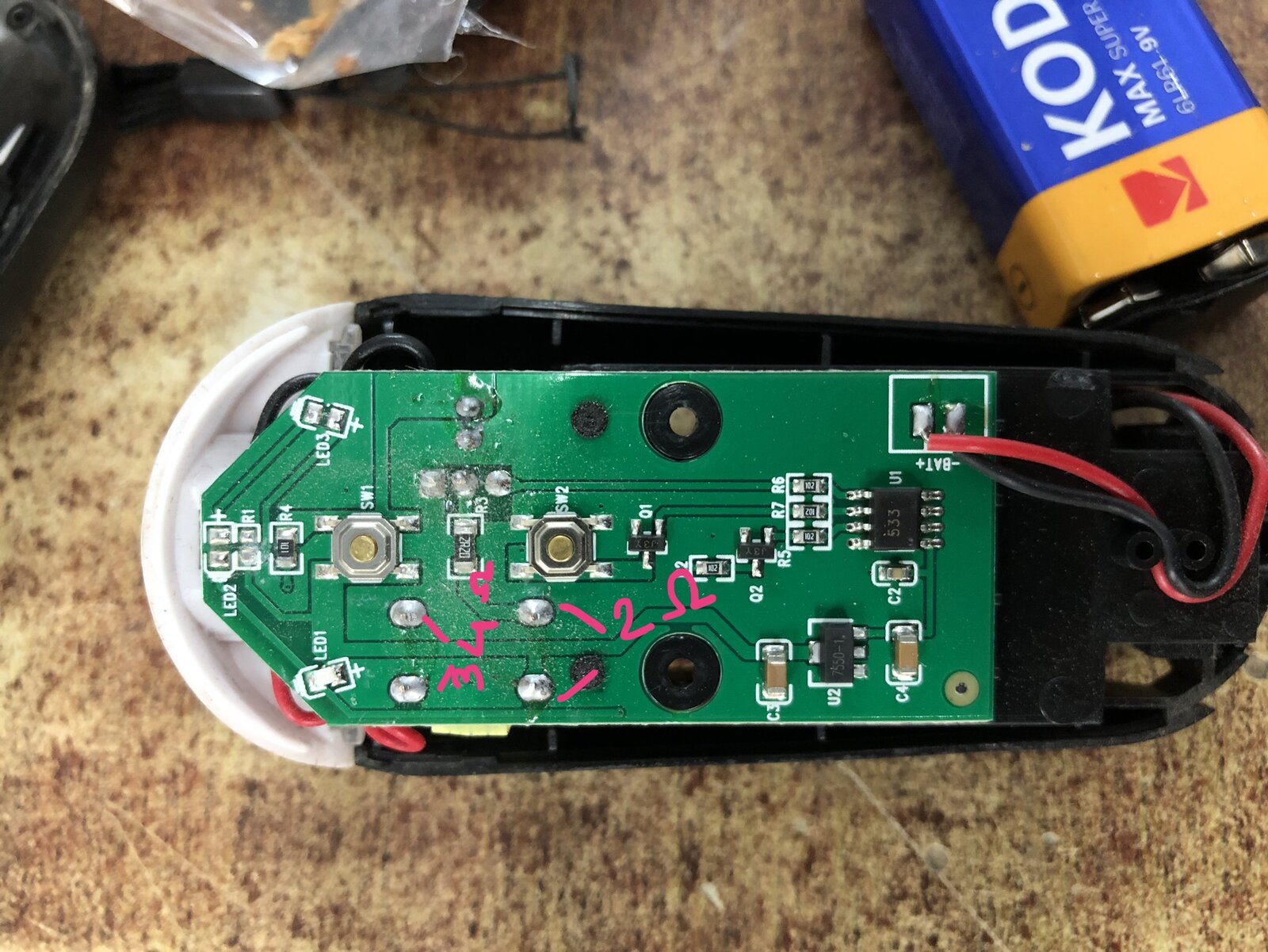

Bendeki böyle birşey, 4-5 model test ettim işe yaramayanları iade aldılar. Tecrübem: siyah köpeklerin ciddi bir kısmı sağır.
Uçların verdiği Değeri kırmızı ile yazdım.
Araştırdım, anladığım kadarıyla normal hoparlör olmuyormuş yoksa frekans olayı kolaydı.
Evet piezo disk kullanabilirsiniz.Ancak disk e güzel bir horn yapmanız ve diski çok iyi sabitlemeniz gerekiyor.
Denemedim ancak tiwtter hoparlörlerinin kullanılabilecegini düşünüyorum.
