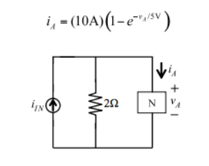

Doğrusal olmayan N elemanını içeren aşağıdaki devreyi göz önünde bulundurun. Elemanın akım gerilim ilişkisi aşağıdaki gibidir :
(a). vA gerilimini iA akımı ile ilişkilendiren bir denklem yazınız.
(b). iIN = 5A iken vA'yı bulunuz. Bunun için (a) bölümünde bulduğunuz denklemi vA için tekrar çözmeniz gerekecek.
(c). iIN'deki % 2'lik bir artış için vA'daki küçük artışı bulunuz. Bu değeri kullanarak
kucuksinyal2-png.52246
değerini hesaplayınız.
(d). iA için bulduğunuz ifadeyi çalışma noktasında iIN=5A iken doğrusallaştırarak, bu noktada doğrusal olmayan N elemanının ilave direncini bulunuz.
(e). Resimde gösterilen devrenin küçük devre şemasını çiziniz.
(f). Küçük devre şemasından
değerini bularak bu sonucu (c) şıkkında bulduğunuz modelle karşılaştırınız.
