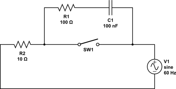

Arkadaşlar çalışmış olduğum işletmede hidrolik presler var. Valfleri 24 vdc röle ile kontrol ediliyor . Bu presler yaptığımız ürünler den dolayı 24 saat içinde minimum 15.000 ila 20.000 defa aç-kapa yapıyor. Rölenin kontak çıkışlarına valflere paralel diyot bağladım. Ama genede röleler çok kısa zamanda kontakları bozuluyor değişim gerekiyor.
Röle yerine kontağı olmayan küçük güçlü SSR kullansam olurmu? Küçük güçte SSR piyasada mevcut mu?
Neler önerirsiniz?
Valfler 24v dc ile çalışıyorsa ssr kullanamazsınız. Çünkü ssr triac çıkışlıdır ve dc de sürekli iletimde kalır. Kesime gidebilmesi için ac akımı kontrol ediyor olmanız lazım.
Dc-dc varsa olur.
Snubber devresi bir kondansatör, bir diyot ve bir dirençten oluşan devredir. Çalışması: ters emk'yı diyot ile kondansatöre hızlı şekilde şarj eder, daha sonra paralel bağlı bir direnç üzerinden kondansatör deşarj edilir.
54376
Direnç Wattlı gerekebilir. 5watt gibi deneyin. SSR de kullanılsa snubber gerekebilir.
Bunu kullan derim ama biraz tuzlu murr elektronik optukuplör röle
