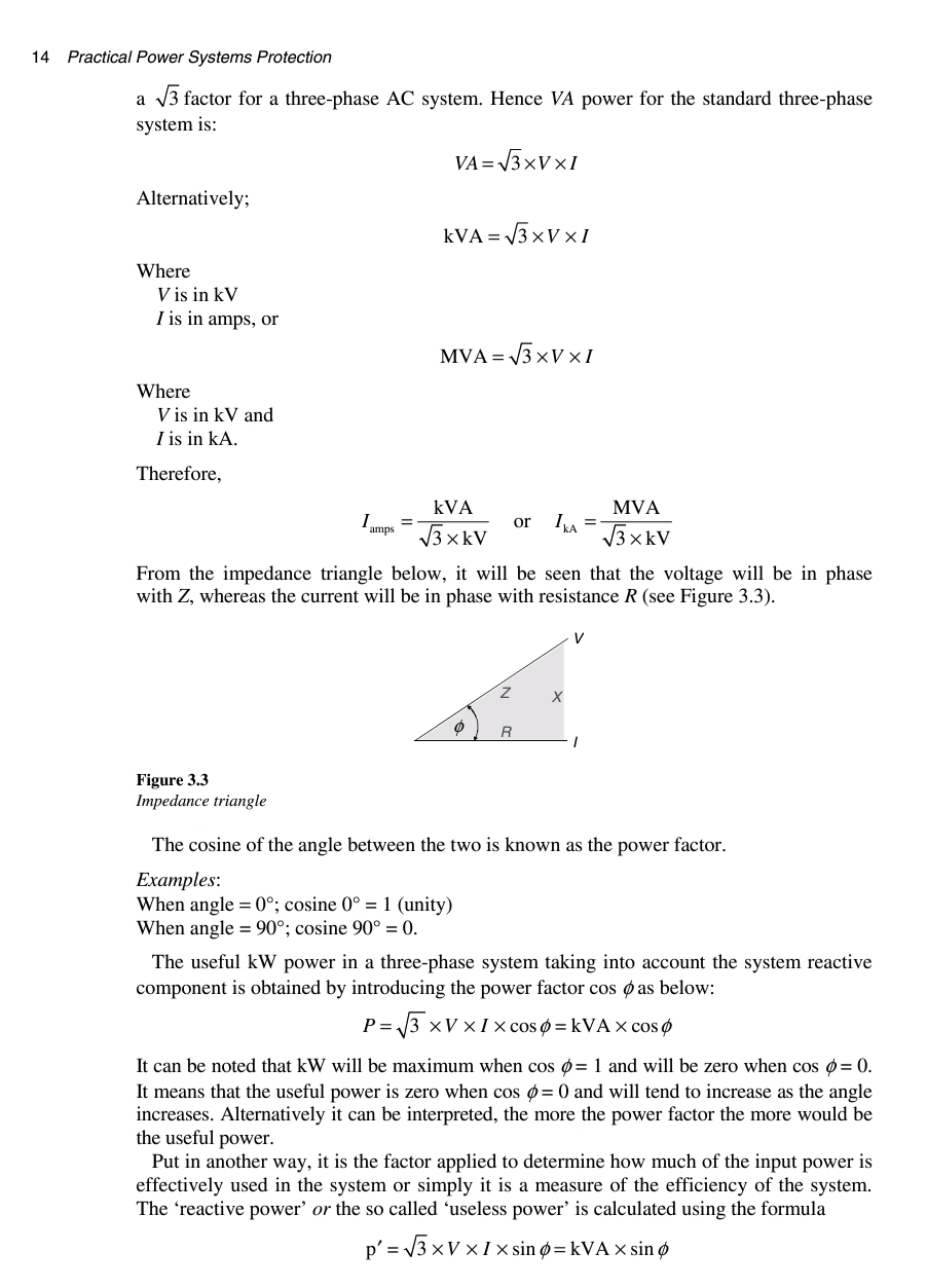

Merhabalar benim bir fabrikanın kısa devre hesabını yapam gerekiyor. Panoları da bize ait ben kısa devre hesabına nerden başlayacağımı bilmiyorum neleri bilmem gerektiğini bilmiyorum yardımcı olabilir misiniz
Yararlı olabilir.
İlave olarak . Federalin kataloğunun 13. sayfası tavsiye . Tamamı çok güzel bir döküman.
Formüllerle uğraşmam derseniz, Simens'in simaris programı da hızlı kısa devre hesabı kararları gerektiği durumlarda fikir vermesi bakımından değerlendirilebilir.
Tabi çok kompleks bir devre yapısı olmaması ve tesisteki doğru parametreleri girmek kaydıyla
Teşekkür ederim inceleyeceğim bide tam anlamıyla öğrenmek istiyorum
