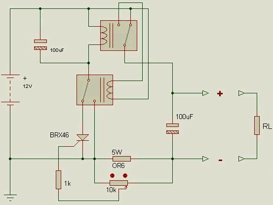

Ayrıca bazı kaynaklar buldum mesela şu birebir olurmu:
ya da şu şekilde
Son olarak üstadlar, sizden ricam parça listei verebilirmisiniz?Elektroniği hobi olarak yapıyorum yani sizler kadar bilgim yok,zaten o yüzden krıtik parçalarım Voltaj ve omaj değerlerini yazmanız önemli.

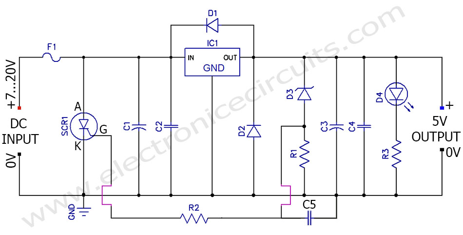

Arkadaşlar bir devre buldum, bir bakabilirmisiniz?
Şeması:
Malzeme Listesi:
R1 330Ω ¼W
R2 33Ω ¼W
R3 220Ω ¼W
C1 100µF 50V
C2 0.1µF
C3 10µF 16V
C4 0.01µF
C5 0.1µF
D1 1N4001
D2 1N4001
D3 6.2V Zener Diode ¼W
D4 LED
IC1 7805 regulator IC
SCR1 2P4M Veya 2A SCRbenzeri
F1 1A Sigorta
