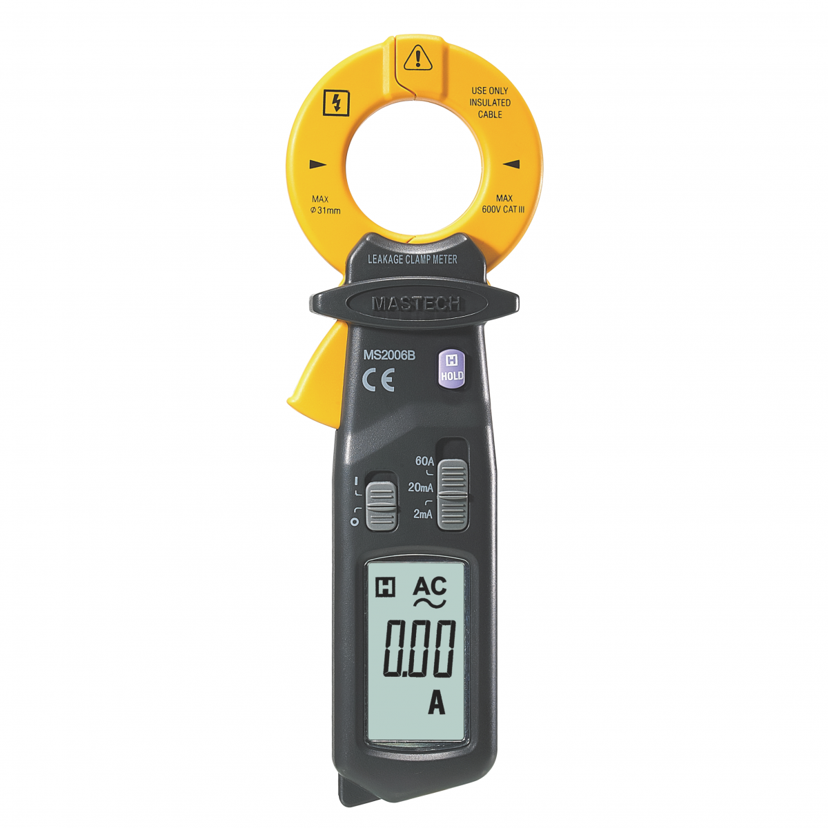

2. Ürün
MS2006B - High Sensitivity AC Leakage Clamp Meter
Türkiye satışlı : 800 TL bantlarında .
http://www.mastech-group.com/products.php?cate=99&PNo=218

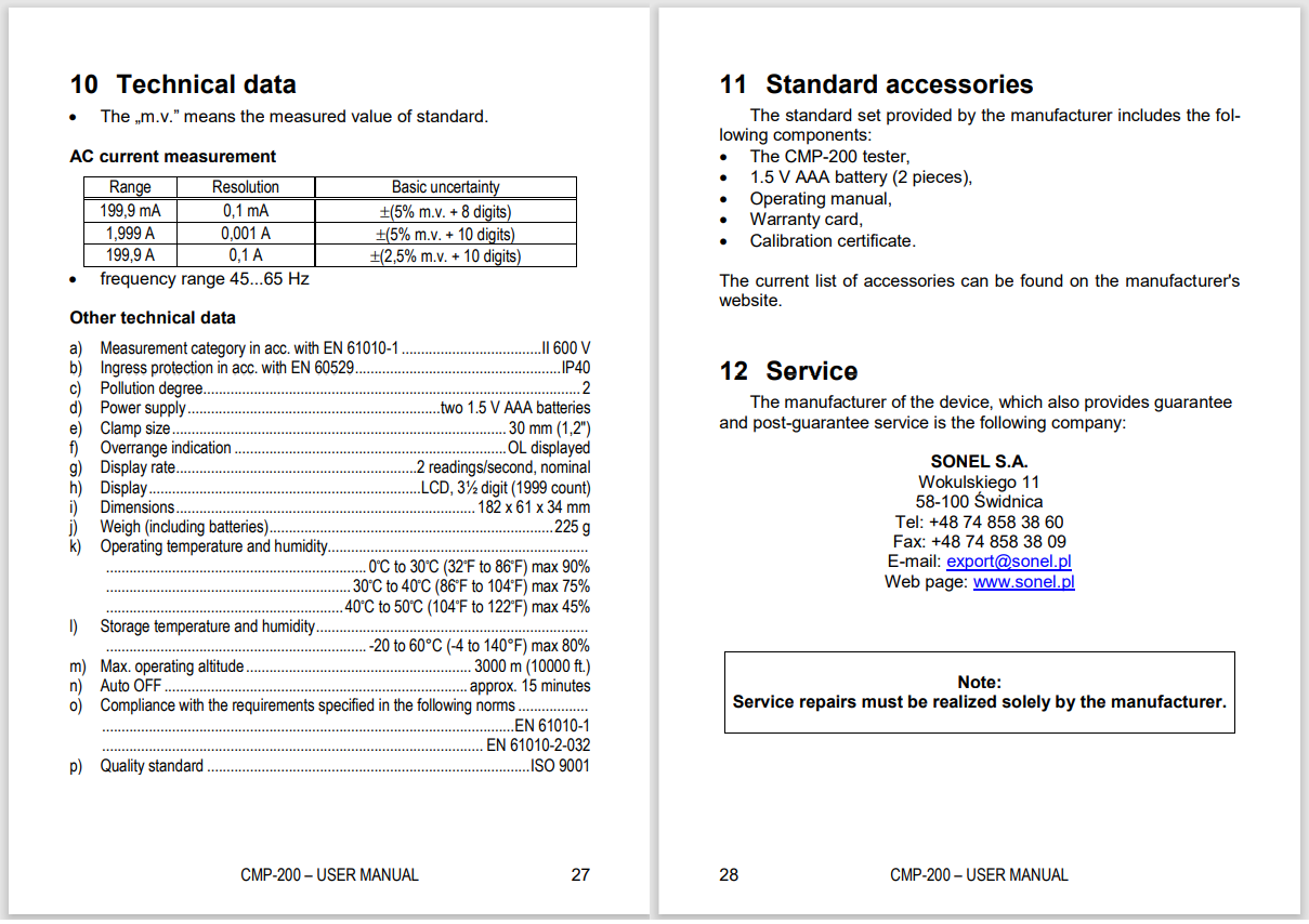

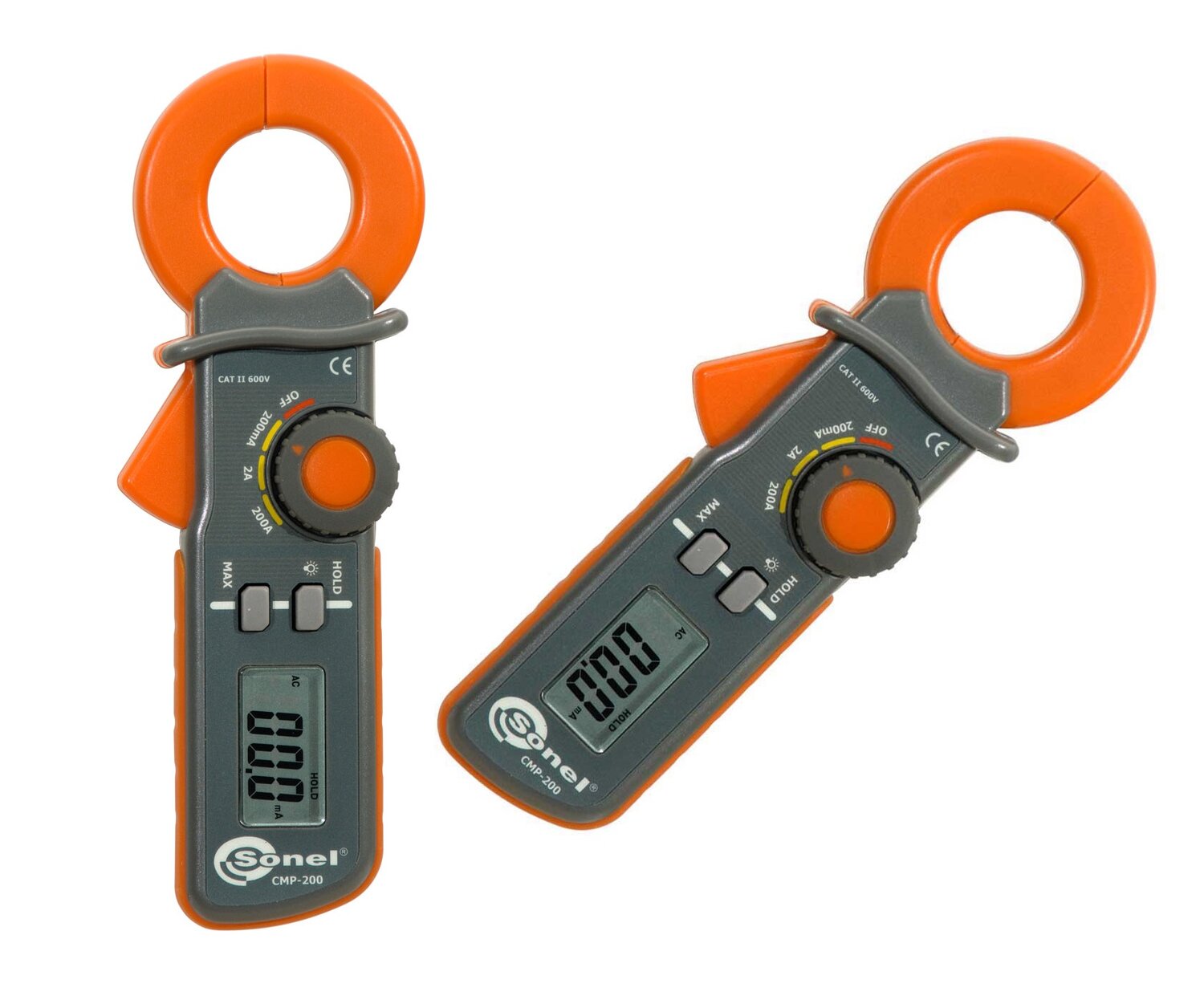

Sonel CMP -200 Kaçak akım pens ampermetresini bende düşündüm .
Ürün Polonya malı , 200 Ampere kadar olması ve fiyat .

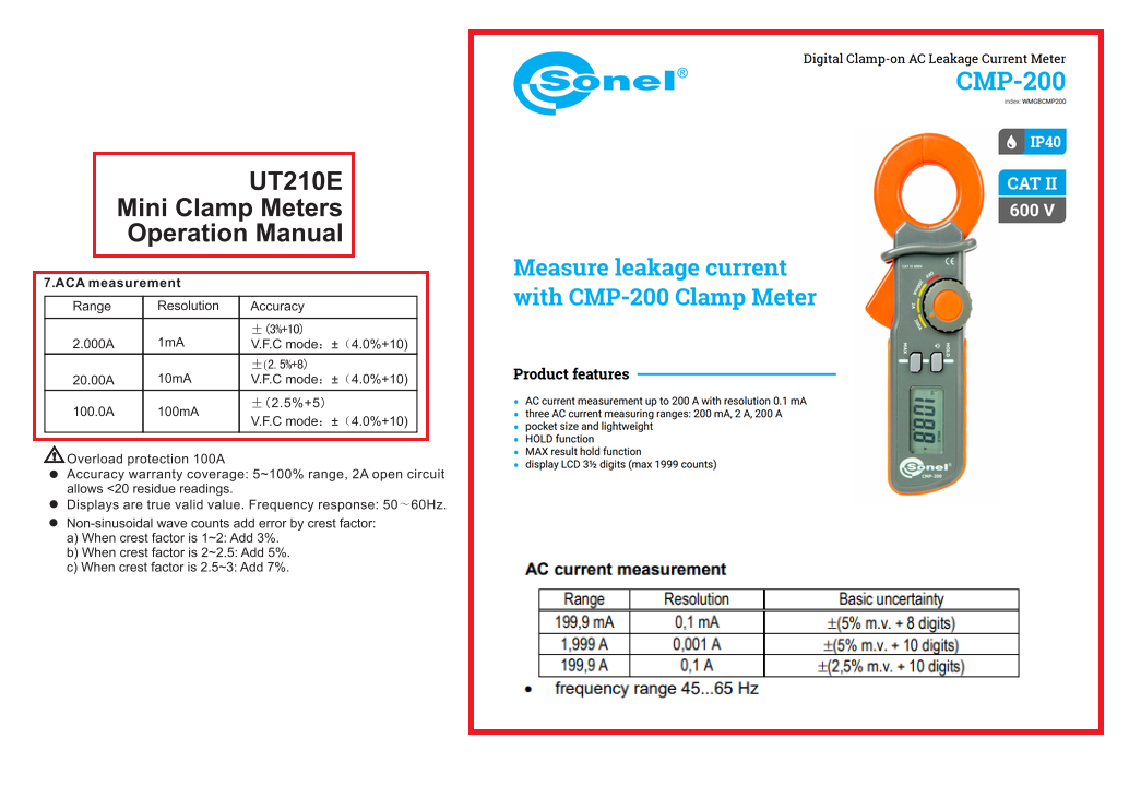

Bu alttaki ürünü buldum fakat Kaçak akım pens ampermetresi değil .
Unit UT 210E 100A AC DC Mini Clamp Pensampermetre
pens ampermetre 1A ölçümü var . fiyat : 450 TL bantında

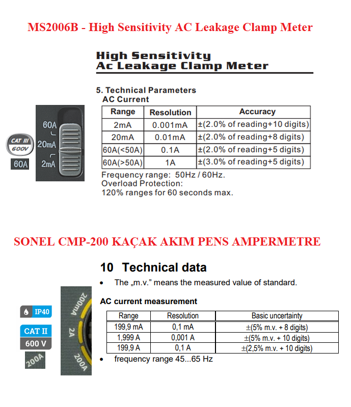

Aklımda kalan
Sonel CMP -200 : 600 V Cat 2
MS2006B : 600 V Cat 3

Aklımda kalan
Sonel CMP -200 : 600 V Cat II
MS2006B : 600 V Cat III
sorun olurmu ?
uyumlu diyorsunuz .
bu ürün Kaçak akım pens ampermetresini yapacağı işi tam yapabilir mi ?
bu ürünümü alayım diyorsunuz .
daha kaba ölçüm değil mi?
daha önce görmüştüm .işe yarar ürünler .

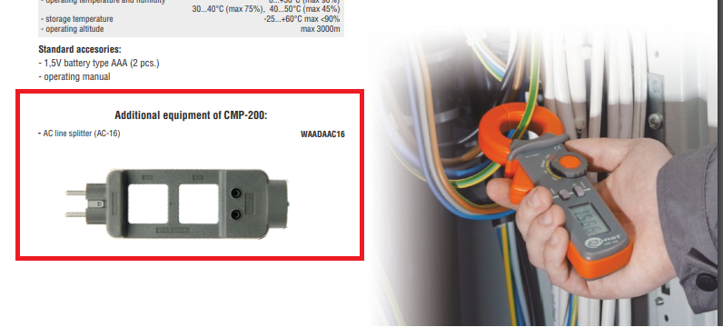

https://www.sonel.pl/pl/produkt/adapter-rozdzielacz-fazy

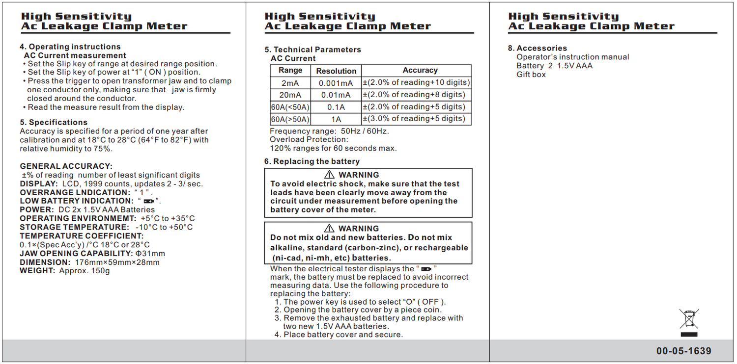

2mA / 20mA / 60A MS2006B cihaz daha hassas ölçüm yapıyor
Kaçak akım rölesi için özellikle demeniz küçük akımlar ölçme için daha iyi
Bir kaç linyede toplam kaçak varsa ölçümde faydası olacaktır
UT251 serisi kaçak akım pensampersimetre var.
UT251A modeli daha hassas ölçüm yapıyor.
Biraz pahalı cihaz.
