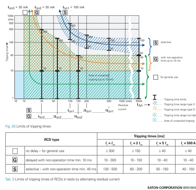

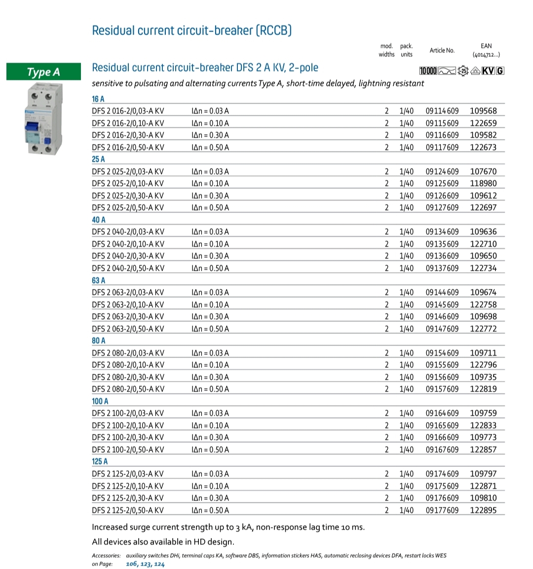

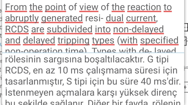

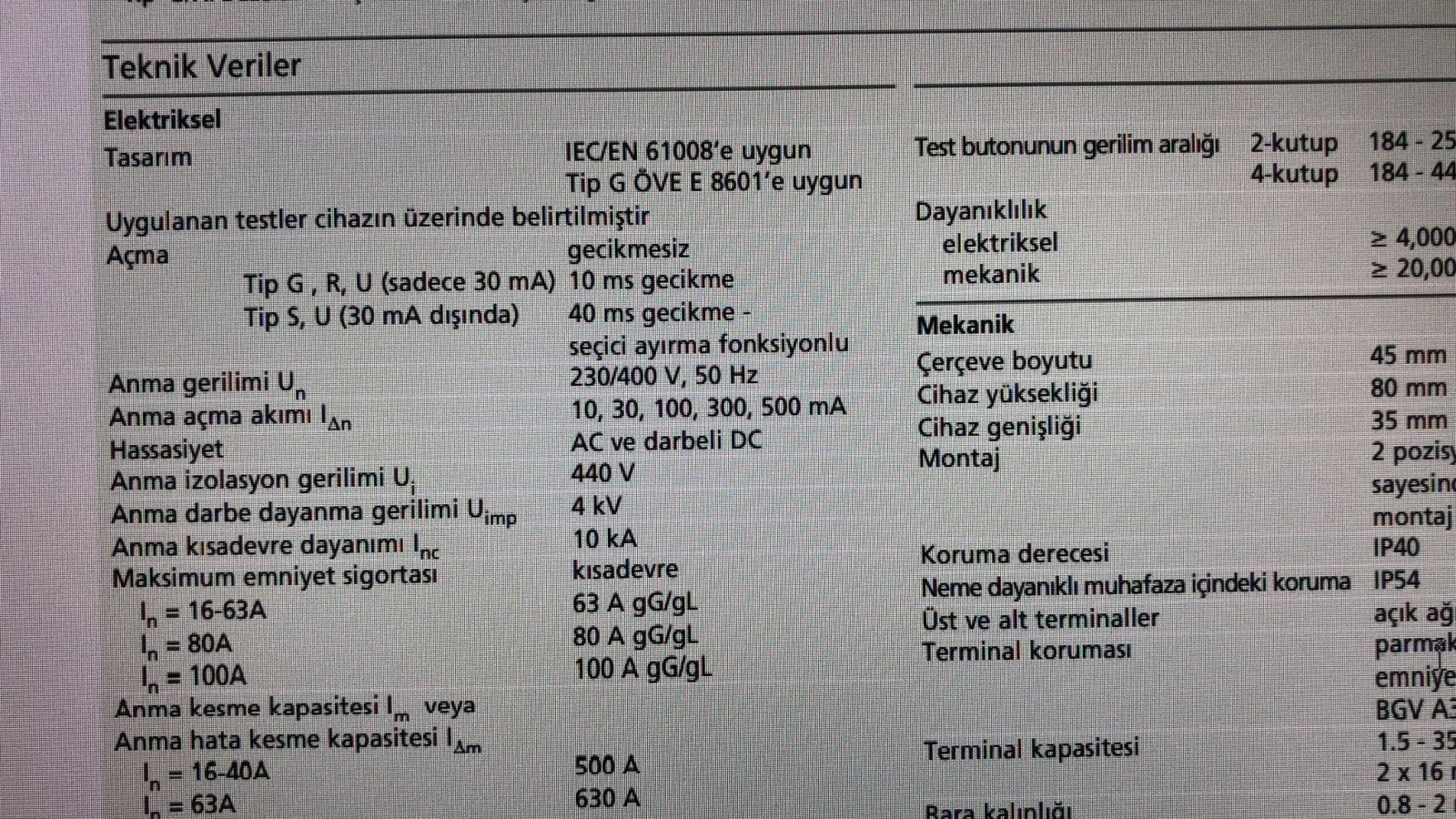

Son noktada kullanmamak ! şartiyle,30 mA lik kaçak akımlarda üretilmektedir ( sembolü S değil,g olarak 10ms ).
    143.5 KB · Görüntüleme: 142
    226 KB · Görüntüleme: 123
    527.2 KB · Görüntüleme: 124
  • 30 mA ,2x40 A G selektif.pdf
    493.3 KB · Görüntüleme: 6
    426.4 KB · Görüntüleme: 134
Son noktada kullanmamak şartıyla derken biraz daha açar mısınız.
