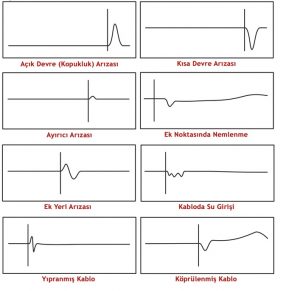

Bu aşamada hattın bir ucundan arızalı olan kablonun iki iletkenini TDR500/3 marka arıza tespit cihazına bağlarız.
Cihaz üzerinde gerekli ayarlar yapıldıktan sonra arıza tespitine başlanır ve cihaz kısa bir süre içerisinde kabloda kısa devre arızası olduğunu ve bu arızanın 2672. metrede olduğunu gösterir.
Bu çalışma, kablonun diğer ucundan yapıldığında yine kısa devre olduğu ve arızanın 1328. metrede (4000-2672) tespit edildiğini bildirecektir
Arızanın ne olduğu ve arıza noktası tespit edildikten sonra arızalı noktayı aramaya başlayabiliriz.
Bu noktada iki adet cihazdan biri işimizi görecektir. TW-8800 ve TW-82 ile kablonun ucundan başlanarak yeraltındaki kablo izlenir ve arızanın bulunduğu noktaya mesafe ölçülerek gidilir. Ardından bu nokta kazılarak arıza onarımı yapılır.
TW-8800 ve TW-82 enerjili ve enerjisiz kabloları yer altından tespit edebilirler.
TDR500/3
TDR500/3 çeşitli kablolarda arızanın ne olduğunu ve kaçıncı metrede meydana geldiğini tespit edebilen cihazdır.TDR500/3;

► Kopukluk, kısa devre, nemden oluşan hasarları ve diğer arızaları kablonun empedans değişimini inceleyerek kablodaki bu hataları bulabilir.
► Bir uçtan diğer uca 4000 metreye kadar uzunlukta kablolarda kullanılabilir.
