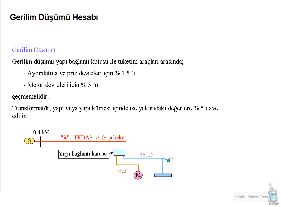

Arkadaşlar merhaba;
Bir trafodan 3 fazlı yüksek güçte motor besleyeceğim, fakat kablo kesiti hesabı konusunda çeşitli tereddütlerim var.
Direk trafodan besleyeceğim motorları.
Bunun için formül nedir?
% e = 0,0124*L*N/s formulü doğru mudur? % e' yi 3 mü 5 mi kabul edeceğim?

Mesafe ve besleyeceğiniz gücün miktarını verir misiniz ?
% 8 olarak alabilirsin.
