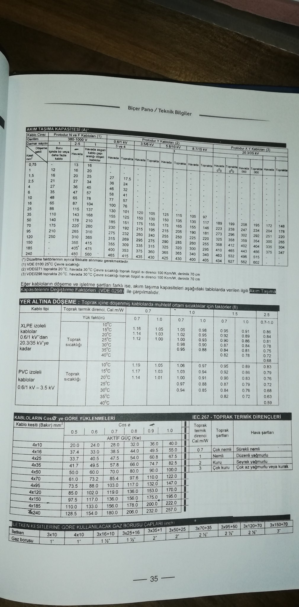

Ben bu Tablo'yu referans alıyordum. Bu Tablonun kaynağı kimmiş araştırmak lazım.
Bilgi için teşekkür ederiz, Tablo mu eskidir yoksa ezelden mi yanlıştır bir araştıracağım. Üreticilerin Kataloglarına da bakma gereksinimi duymamışım demekki bugüne kadar.
Yalnız şöyle de birşey var, Yük Faktörü var. Bizden daha bilgili Üyeler yorum yaparsa biz de öğrenmiş oluruz.
Yani Yük Faktörü Akım Taşıma Kapasitesi üzerinde ne kadar etkili olur.
Yük Faktörleri de 0,5-0,9 arası değişiyor araştırdığım kadarıyla. Ama hesabını şu an yapacak kadar bilgim yok.

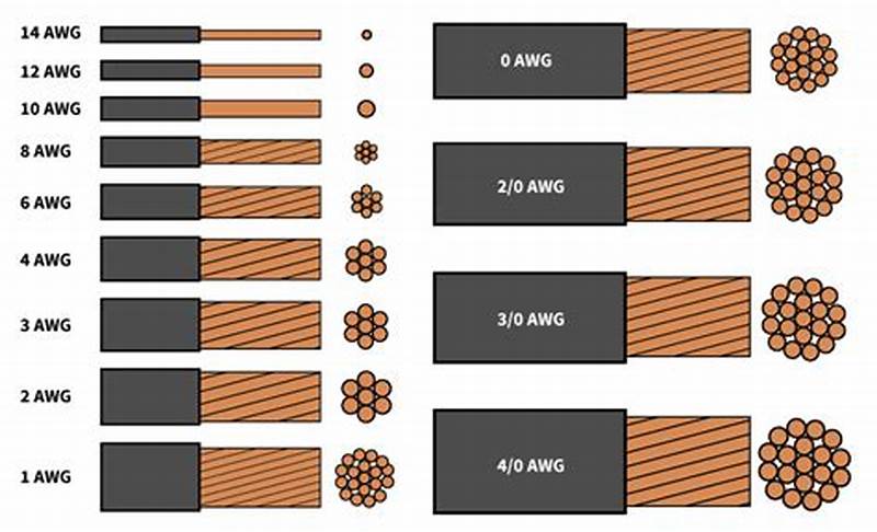

Elektrik kablosu boyutu tanımlanın en kolay yolunu bu şekilde öğrenebilirsiniz
