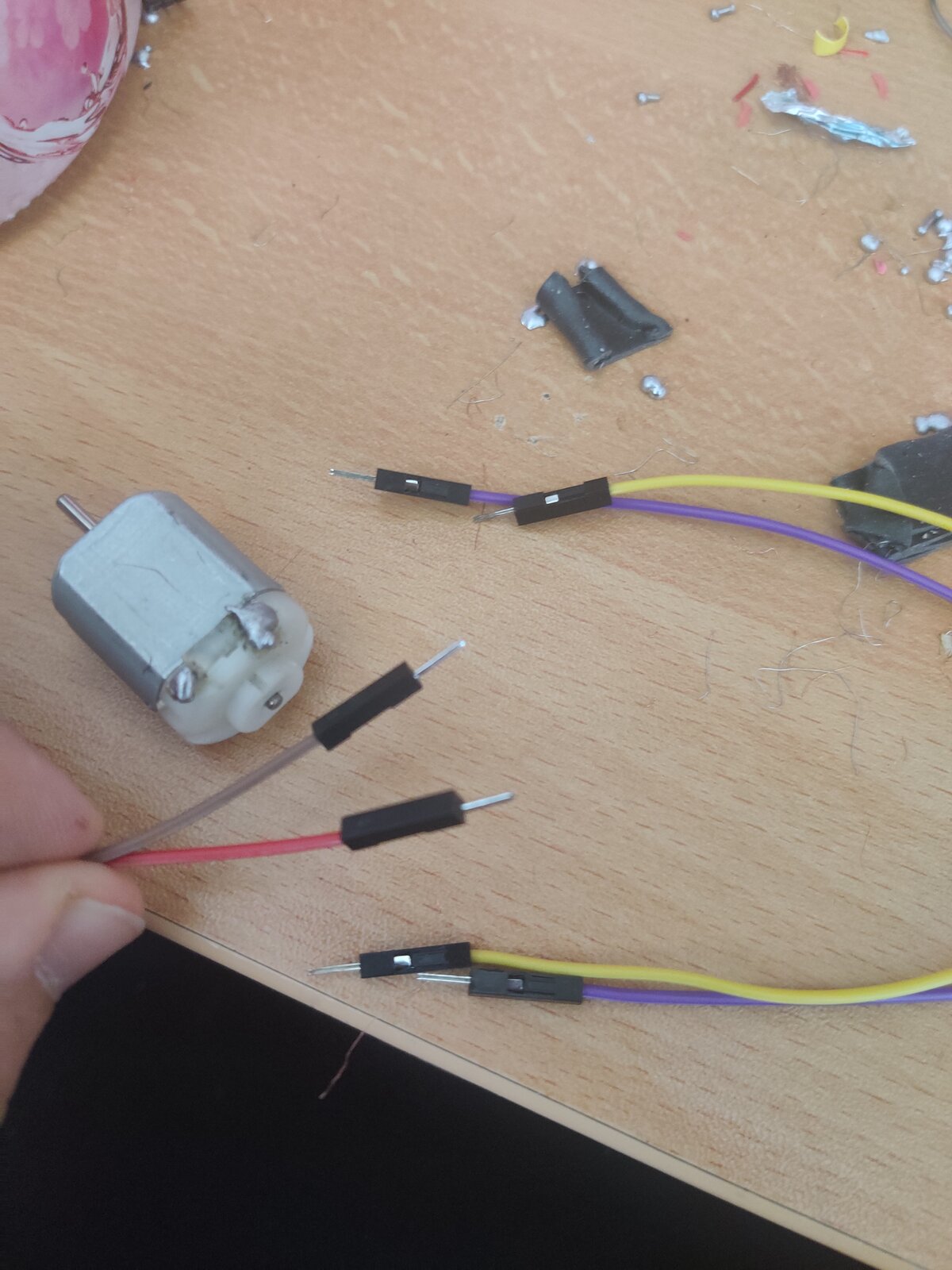

Elimde 5v 1a bir kablolu adaptör ve 3-6v minik dc motor var. Kabloyu dc motora takınca motor zor dönüyor, işin anlamadığım kısmını ise şimdi anlatıcam
Bu kabloya 20 cm aynı tip kabloyu ekleyip o şekilde dc motora taktığımda ise motor sorunsuz çalışmaya başlıyor. Böyle birşey nasıl mümkün olur değişen tek şey aynı kablonun 20 cm daha uzaması. Normalde kablo uzayınca motorun daha zor çalışması lazım değilmi .Lütfen acil yardım ??

Ek yerleriniz büyük ihtimal temas direnci oluşturuyor . Yoksa uzayan kablonun direnç ve gerilim düşümü etkisi daha fazladır . Lehim yaparak denemelisiniz .

Cevabınız için çok teşekkür ederim fakat tam olarak ne demek istediğinizi anlayamadım. tek yaptım aynı kablonun artı eksi kafalarından 20 cm bir kablo ile uzatmak, yani yine aynı kabloyu kullanmış oluyorum ve motor çalışıyor. Siz 1. Kablomda ek yeri olduğu için temas direnci oluşabileceğini , bu kabloyu 2. Bir kablo ile ek yaparak uzattığımda ise bu etkinin düşeceğini, dolayısıylada motorun çalışacağınımı söylemek istediniz ?.

Söylediğiniz durumlar için oluşabilecek tek sıkıntı bahsettiğim gibi kötü temas ya da temassızlıktır . Yoksa bahsettiğiniz gibi kablo ekledim herşey daha iyi oldu açıklaması mantık dışı bir durum .

fotodaki gibi elimdeki 1. Kablo motora değdirince çok düşük devirde nerdeyse çalışmıyor . Yanındaki de 2. Kablo,bunu 1. Kablonun uçlarına değidirip diger uçlarını motora taktığımda çalışıyor . Defalarca denedim temastanmı diye ama değil

Her iki kabloyu motora bağlamadan kısa devre edin dirençlerini ölçün hangisi kötü direnç veriyor belli olur
Bence kısa kablolardan birinde terminal montaj (üretim) hatası; veya terminal metalinin kalitesizliği olasılığı var.
Sevgili arkadaşım; DC motor direk (en kısa yoldan) 5 V, 1A adaptöre bağladığında adaptör voltajında çok daha fazla gerilim düşümüne neden oluyor, çünkü kanımca motor 1 A'in biraz daha üzerinde amper çekiyor olmalı. Çünkü düşük güçlü güç kaynakları daha güçlü alıcılara direk olarak bağlandığında onların çıkış voltajlarında daha fazla voltaj düşümüne neden olur. Araya kablo ve ek (kablo ek yeri demek suni bir dirençtir, kablo ek yeri çok sıkılmadığında bu nokta motora seri bağlı olan düşük omajlı bir dirençtir) yapıldığında motor uçlarında adaptörün voltaj düşümü çok daha az oluyor ve bu nedenle normal devrinde dönüp teklemiyor. Tek bilimsel (Elektrikteki ohm. kanununa göre) açıklaması bu olabilir. Motorun ve AC/DC adaptörün teknik özellikleri belli (Ancak motorun kalkış ve normal dönebilmede 5 voltta kaç amper çektiğini net bilemiyoruz) olduğuna göre bu söylenebilir. Motor tekleyip yavaş dönerken eğer adaptörün kısa dévre/aşırı akım koruması bulunmuş olsaydı adaptör DC akımının bu anlarda mutlaka kesilmesi gerekirdi, demek ki yokmuş. Çok daha basit (yalın) yapılı bir adaptörmüş.
