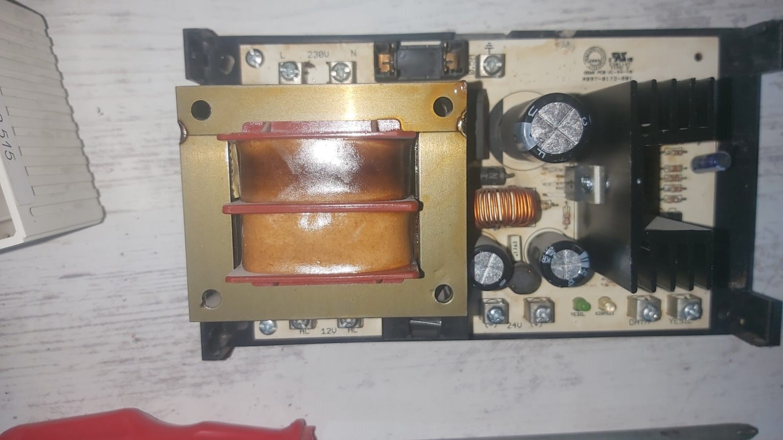

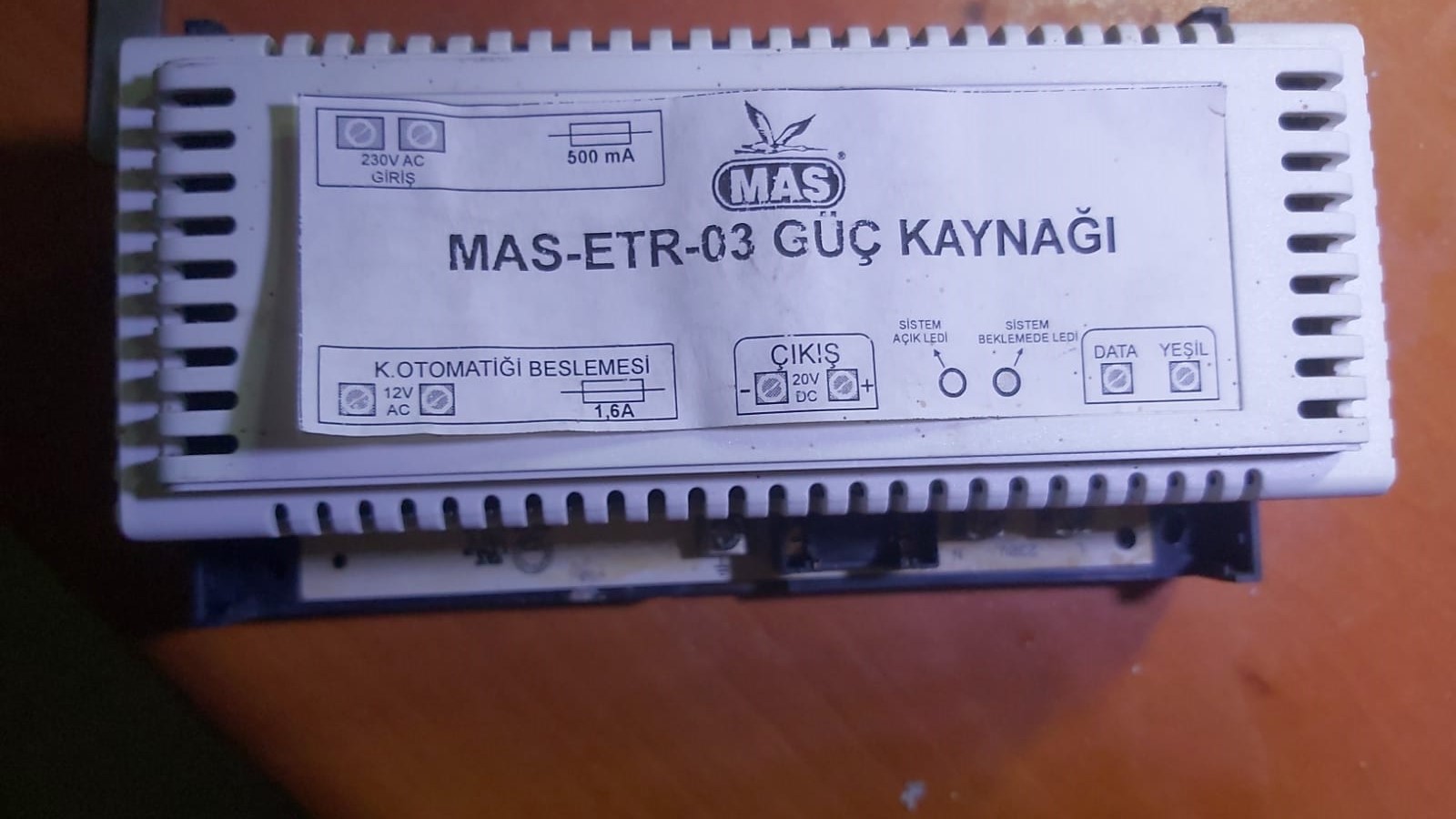

merhaba,
kapı otomatiğinin ve zilin bağlı olduğu mas interkomun etr-03 güç kaynağı içerisindeki trafo yandı.
aynı güç kaynağından veya trafodan bulamadığım için alternatif bir çözüm yoluna gitmek istedim.
bu güç kaynağı 12v AC ve 24v DC üretiyor.
24v dc için herhangi bir 24v üreten bir adaptör alıp bağlayacağım fakat 12v AC kafamı karıştırıyor biraz.
evde 12v dc akım üreten trafolu adaptörüm var. sadece trafo kısmını kullansam, yani trafonun direkt çıkışındaki 12v AC işimi görecek midir?

hocam bu 15 volt diyor benim trafo 12 volt çıkış veriyor. sorun olmaz mı?
Olmaz. Bu arada ben linki öyleysine verdim, aynı ürünü başka yerden daha uyguna da bulabilirsiniz. 15V u sorun ediyorsanız 12V olarak satılanlarda var onlardan da alabilirsiniz.
Bizim bınadakı, dıafon sıstemınde de aynı güç kaynagı vardı. Arızalandı. Fırma yeni model getirdi. Onda da sadece 24 V dc çıkış var. Kapı için ayrı trafo monte edilmiş zamanında.
hocam 24 volt kaç amper adaptör beni kurtarır.
1-,15 amperlık bir trafo işinizi görecektir.
