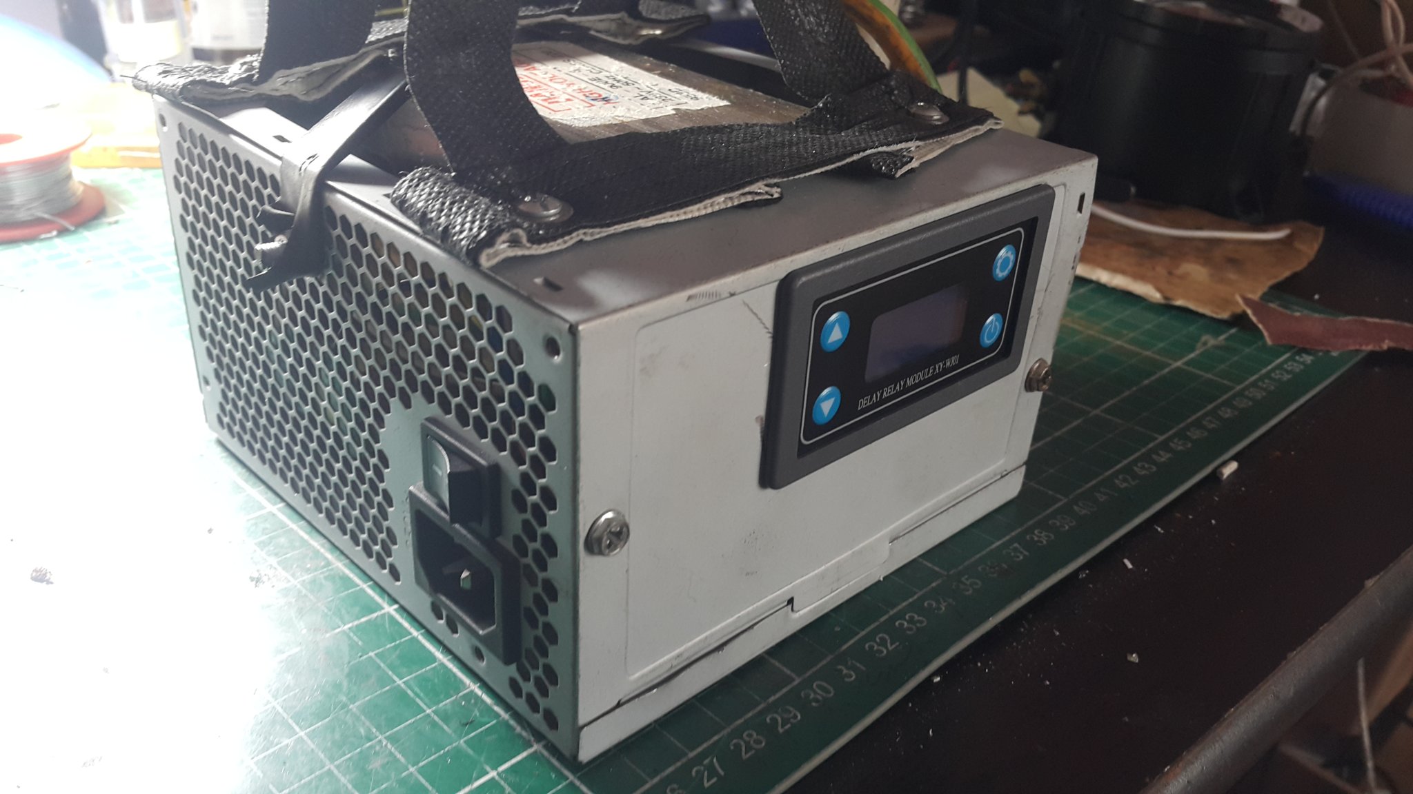

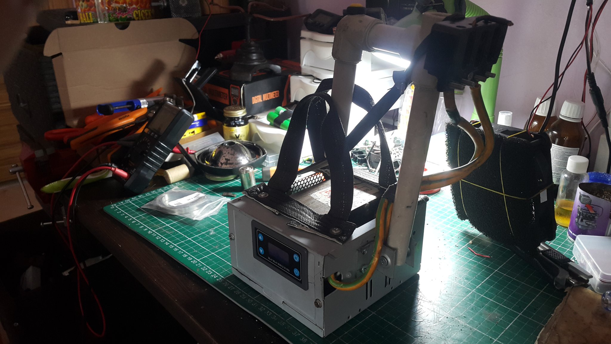

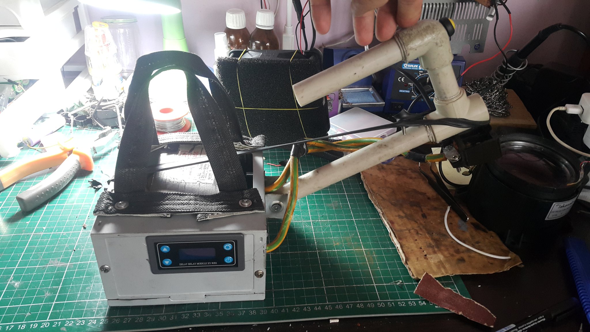

Merhabalar. Yeni konu açmaktansa buraya yazayım dedim. Pil punta makinesi yapma girişimlerimi mikrodalga trafosu kullanarak neticelendirdim sayılır.
Sayılır kısmı ise aliexpressten aldığım ve nikel olduğu iddia edilen şerit hakkında.
Birisi 0,1 mm diğeri 0,15 mm olan iki çeşit nikel şerit aldım. İkisi de farklı satıcılardan. 0,1 mm olan gayet iyi tutuyor. 0,15 mm olanı bir türlü tutturamadım. Nikel şerit delinmesine rağmen kaynamıyor.
Halbuki bir cihazdan söktüğüm daha kalın bir sacı pile gayet de iyi tutturuyor makine. Yani sorun gücünde değil gibi.
Ben nerde yanlış yapıyorum acaba? Yahutta bu nikel şerit, nikel değil de kaynak tutmayan bir çeşit metal mi?
Ne dersiniz ustalar?
Görüntüsü pek iç açıcı değil ama makine bu. Trafo kasaya sığmadı. Üstünü bir şeylerle kapatacağım artık :);
Aynı kalınlıkta alüminyum şerit temin edip dene sonucu deliği karşılaştır.
