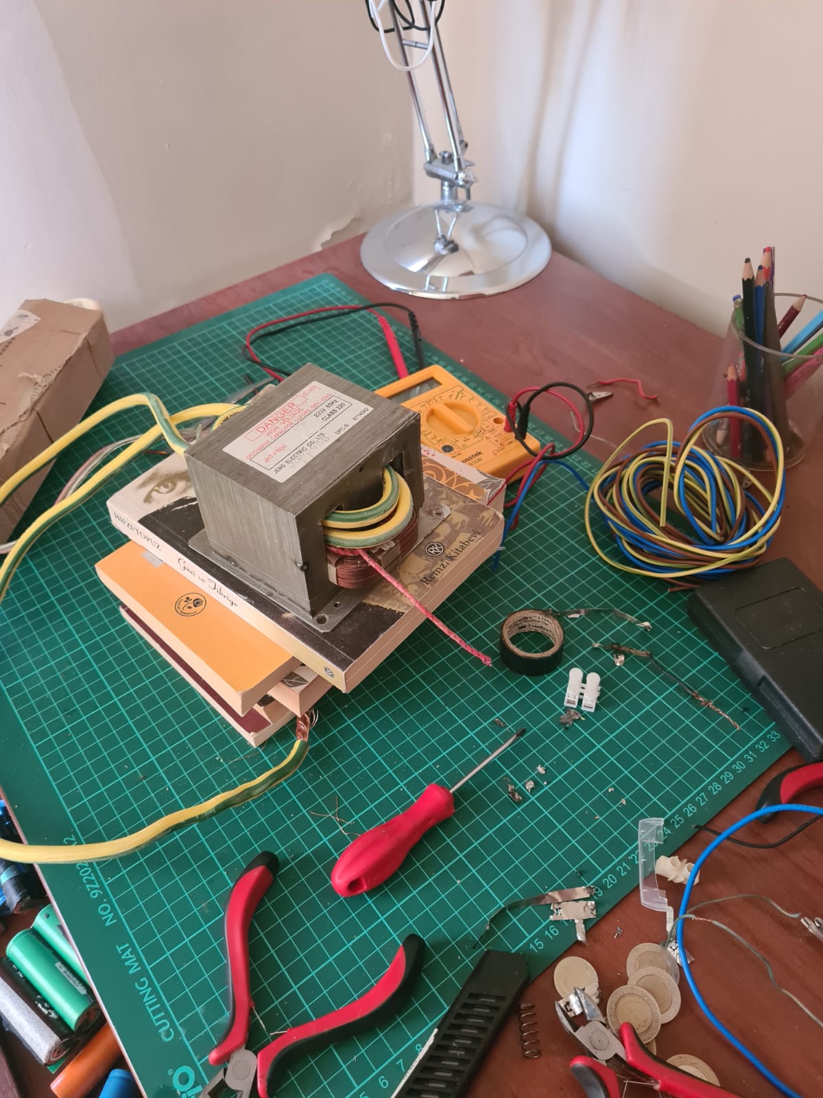

Merhaba dostlar, evde amatör olarak DIY(kendin yap) projeleri ile uğraşıyorum.
Mikrodalga fırın trafosundan punta kaynak makinesi yapmaya çalıştım.
fotoğrafta gözüken topraklama kabloları 16mm2'dir. üstteki kartonun üzerinde drimmer koydum.
bu şekilde punta kaynak yapmaya çalıştığımda teli yakıyor. voltmetre ile ölçtüğümde 1,3V ölçüyorum.
forumda ideal kaynağın 3-6 Volt olacağı yazılmış . 16mm2'lik kablo bir tur daha sardırma şansım olmadığı için ince olan (kahverengi-mavi-sarı renkli) 1,5mm2'lik kablolardan 6 kabloyu sarabildiğim kadar sarıp paralel bağladım . (1,5x6=9mm2)
bu şekilde voltmetre 2,2V ölçtü fakat teli yine yaktı.
düzgün bir punta yapmak için ne yapabilirim dostlar ? trafonun kapasitesi mi bu kadar ? kullandığım kablolarda mı sorun var ?
