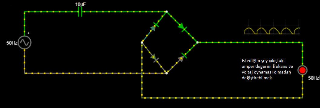

Kapasitör Uf değerini değiştiren devre
@serkan_48 Ustam komple bir devre değil hepsi bu ve resimde dediğim gibi, dalga ve voltaj değerleri etkilenmeden amper düşürebilmek istiyorum.

Doğru akımda frekans olmaz! Çıkışa bir filtre kondansatörü bağlarsanız çıkışta gördüğünüz dalga şekli daha düz bir hal alır.
Sizin yapmak istediğiniz tam olarak nedir? Bu devreyi ne amaçla kullanacaksınız? Ayrıntılı yazarsanız belki farklı fikirler ortaya çıkar.

Akım ayarlı güç kaynağı yapmak istiyorsunuz anlaşılan. Belirlenen akim değerinden daha fazlasını aynı voltaj değerinde vermemesi gerekiyor labaratuar güç kaynaklarında olduğu gibi . Bu mevzunun ayrıntısına ve topolojisine hakim değilim ama iki eleman ekleyerek hop diye olacağını sanmıyorum. Mevcut cihazların bağlantı semalarını internetten bulup inceleyebilirsiniz.

O tepelerin arasını doldurmak için baya bir hafriyat kondansatörü lazım 😀

Bu tür kaynaklar düşük güç tüketen devreler için ucuz çözümlerdir.
Bir guc kaynağında olması gereken en büyük özelliklerden biri izolasyondur. İzolasyon için mutlaka transformatör klanilmalidir.
Trafo kullanmanızı tavsiye ederim. Sonrası regule devresi için yardımcı oluruz.

Ustam daimi kapasitör kullanıyorum, ilk mesajımda kutupsuz kapasitör derken onu kastettim ve daimi kapasitör ile bu şekilde doğrultulan akım çıkışta 50hz, kontrol ettiğimde bana da lazım olan yarım dalga şeklinde çıkış veriyor, osilatör ile deneyebilirsiniz.
Ustam Akım ayarlı güç kaynağı değilde (lab tarzı powerlerde buck converter vs bunlar akım ve voltaj da orantı sağlıyor, bağlanan cihaz ihtiyaç duyduğu akımı çekerken voltajda düşüp yükseliyor), sadece akımı ayarlayabileceğim bir çıkış almam gerekiyor.

Hocam öncesinde nede kullanmak istediğimi sormuştunuz, devamında komplike bir şey yapmak istiyorum, belki görmüşsünüzdür, ultrasonik temizleyiciler var, benimde yapmak istediğim benzeri bir şey fakat suya vereceğim frekans ile ayrıştırma yapacak (gümüş suyu yapımı gibi), fakat bu ayrıştırma madenden madene değişiklik göstereceği için voltajı sabit tutup ve frekans aralığını bozmadan sadece akımı değiştirebilmem gerekiyor.
Not: ilk yazımda kapasitör oranını yükseltmek değil, düşürmek istediğimi belirtmek istedim.
